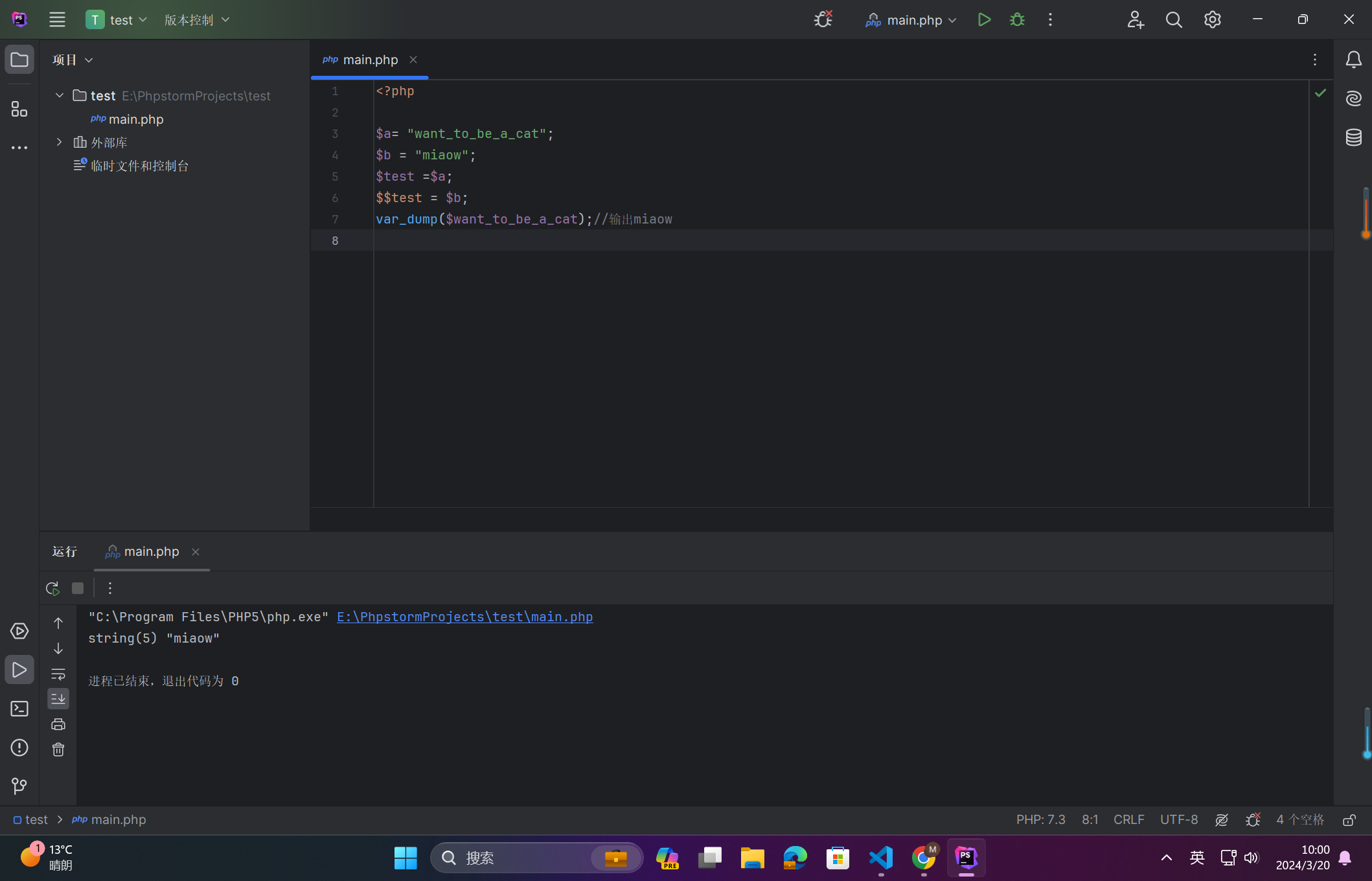

<?php
$a= "want_to_be_a_cat";
$b = "miaow";
$test =$a;
$$test = $b;
var_dump($want_to_be_a_cat);//输出miaow
这段代码使用了PHP的变量变量特性和变量赋值操作。让我一步一步解释:
  1. 定义了两个变量 $a$b,分别赋值为字符串 “want_to_be_a_cat” 和 “miaow”。
  2. 创建了一个新变量 $test,它的值与变量 $a 相同,即 “want_to_be_a_cat”。
  3. 使用变量变量的特性,将 $b 的值 “miaow” 赋值给 $want_to_be_a_cat 变量。这里 $$test 表示将变量 $test 的值作为变量名,并将其赋予 $b 的值。
  4. 使用 var_dump() 函数打印变量 $want_to_be_a_cat 的值,输出为 “miaow”。因为变量 $want_to_be_a_cat 被赋值为 “miaow”。
所以,这段代码的最终输出是 “miaow”。

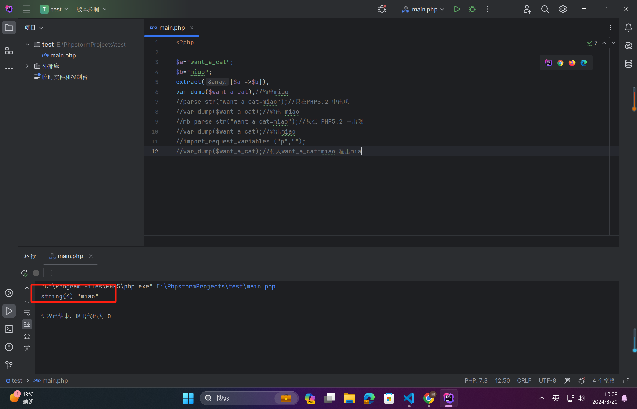

2) PHP函数导致的变量覆盖(extract、parse_str、mb_parse_str、import_request_variables)
<?php
$a="want_a_cat";
$b="miao";
extract([$a =>$b]);
var_dump($want_a_cat);//输出miao
//parse_str("want_a_cat=miao");//只在PHP5.2 中出现
//var_dump($want_a_cat);//输出 miao
//mb_parse_str("want_a_cat=miao");//只在 PHP5.2 中出现
//var_dump($want_a_cat);//输出miao
//import_request_variables ("p","");
//var_dump($want_a_cat);//传人want_a_cat=miao,输出miao
这段代码使用extract()函数将变量$a作为键名,变量$b作为键值来创建一个新的变量$want_a_cat。然后使用var_dump()函数输出变量$want_a_cat的值,结果为"miao"。
注释部分的代码演示了其他几种方式来实现类似的功能,但它们可能只在特定版本的PHP中可用。parse_str()函数可以将字符串解析为变量,mb_parse_str()函数是parse_str()函数的多字节字符版本。import_request_variables()函数可以将请求的GET、POST和COOKIE参数导入到全局命名空间中。
请注意,这些函数中的一些在较新的PHP版本中已被弃用或移除,因此最好不要使用它们。

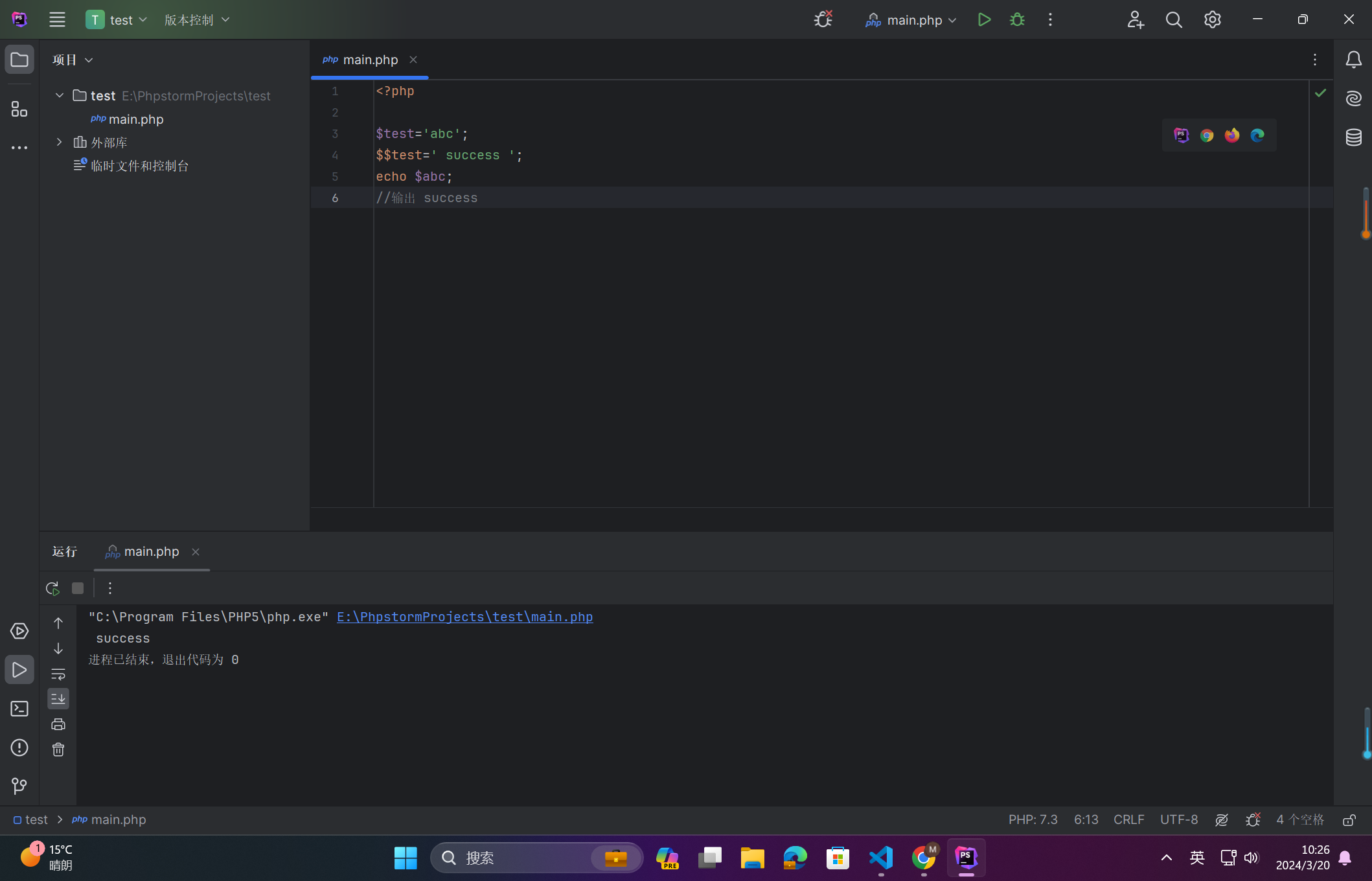

下面来看一下PHP语法导致的变量覆盖漏洞,PHP有种语法叫可变变量:可以动态设置和使用变量,代码如下:
<?php
$test='abc';
$$test=' success ';
echo $abc;
//输出 success
上述代码就是可变变量,首先定义了$test,其值是abc,然后$$test这个语法先把$test解析成abc,继续解析就成了$abc=‘success’,至此多了一个abc变量,造成变量覆盖。${$test}也是同理,会优先解析台内的变量,然后$i$test}==${abc}==$abc

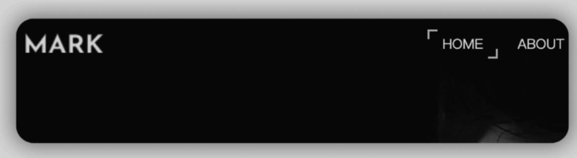

看看案例[BJDCTF2020]Mark loves cat打开之后页面如图所示

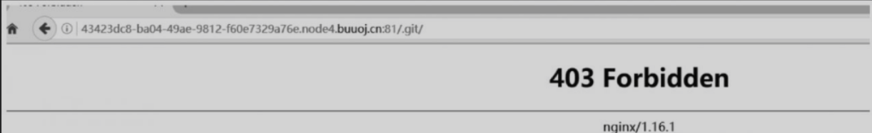

访问靶机地址,那么第一件事就是信息搜集。找到漏洞点,查看源代码搜索.php没有什么发现,接着扫描敏感文件。当访问/.git/时,返回403Forbidden,说明存在/.git信息泄露,如图所示

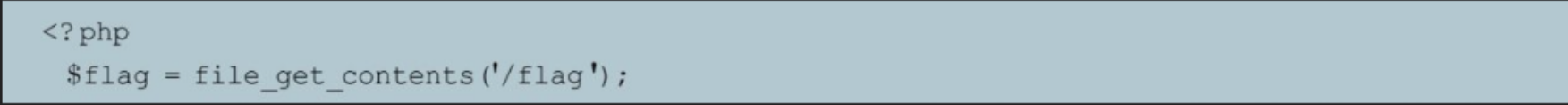

使用git_extract获取源码,发现只有两个php文件:flag.php和index.php。
下面是flag·php的内容

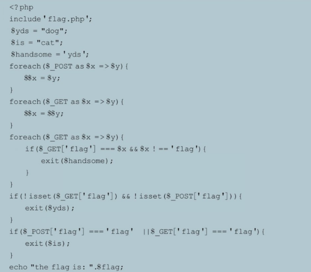

index.php的内容如下
代码中if较多。遇到这种题目,就直接看关键字。最后有echo $flag,并且前面有$$,经典的变量覆盖问题。由于$flag在flag·php中定义了,并且在开头就包含了文件,是否可以利用变量覆盖漏洞把$yds的值覆盖成$flag?当前可以了。

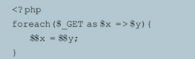

直接使用GET传递yds=flag,遇到以下的变量覆盖时:
就成了$yds=$flag,成功把$flag赋值给了$yds,然后不传递flag参数,让程序退出,输出$yds,拿到flag。
