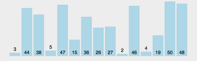

我们先来分析一个我们熟悉的程序哈,冒泡排序程序:
void bubbleSort(int arr[], int n)
for (int i = 0; i < n - 1; i++)
for (int j = 0; j < n - i - 1; j++)
if (arr[j] > arr[j + 1])
// 交换arr[j]和arr[j+1]
int temp = arr[j];
arr[j] = arr[j + 1];
arr[j + 1] = temp;
int main()
int arr[] = { 64, 34, 25, 12, 22, 11, 90 };
int n = sizeof(arr) / sizeof(arr[0]);
bubbleSort(arr, n);
printf("排序后的数组:\n");
for (int i = 0; i < n; i++)
printf("%d ", arr[i]);
return 0;
冒泡排序逻辑图示如下:
编辑
我们假设我们要排序的数组是{9,8,7,6,5,4,3,2,1,0},而我们的目标是将它们排成升序,即{0,1,2,3,4,5,6,7,8,9}.
计算一下这种情况下程序的运行次数(因为交换元素的三步操作的时间复杂度是O(1),所以我们将它们视为执行1次):9+8+7+6+5+4+3+2+1=45次.
由此易得出,当数组元素个数为n时,冒泡排序的执行次数函数T(n)=n*(n+1)/2.
