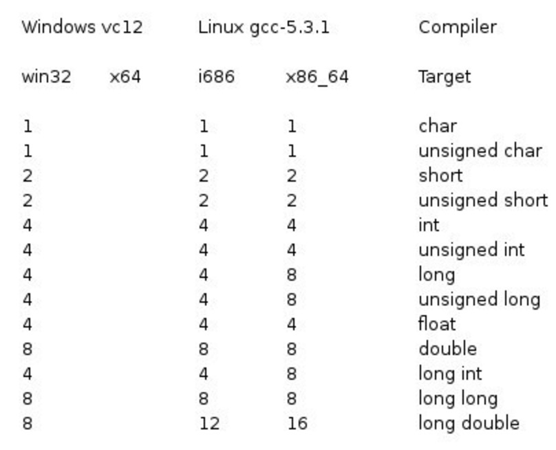

注意,各种类型的存储大小与系统位数有关,但目前通用的以64位系统为主.
下面列出了32位系统与64位系统的存储大小的差别(windows相同):
