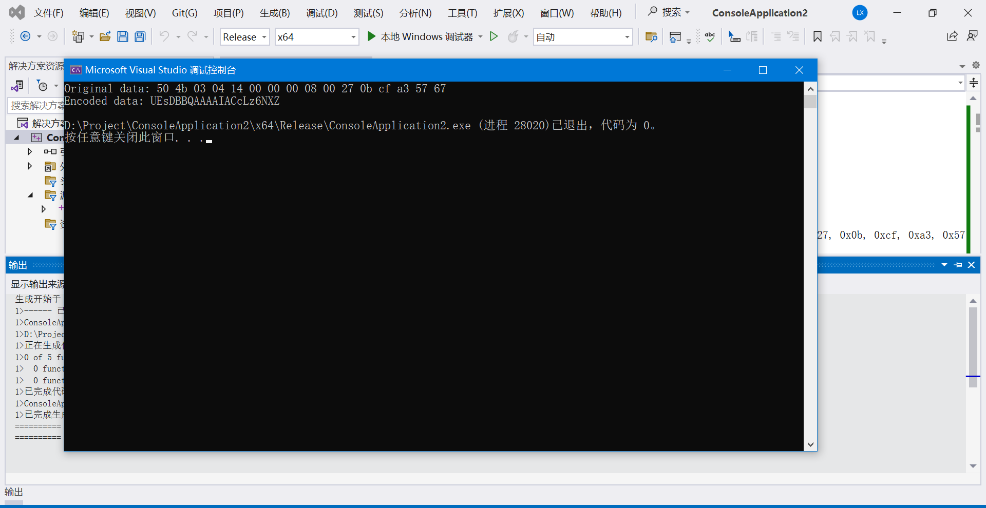

    unsigned char data[] = {0x50, 0x4b, 0x03, 0x04, 0x14, 0x00, 0x00, 0x00, 0x08, 0x00, 0x27, 0x0b, 0xcf, 0xa3, 0x57, 0x67};
    unsigned int data_len = sizeof(data);
    char encoded_data[100]; // Assuming enough space for the encoded string.
    base64_encode(data, data_len, encoded_data);
    encoded_data[data_len * 4 / 3] = '\0'; // Null terminate the string.
    printf("Original data: ");
    for (int i = 0; i < data_len; i++) {
        printf("%02x ", data[i]);
    printf("\n");
    printf("Encoded data: %s\n", encoded_data);
    return 0;
在例子中,data 数组包含了要被编码的数据。base64_encode 函数接受这些数据,并将其转换为Base64编码。编码后的字符串被存储在 encoded_data 数组中。注意,encoded_data 数组的大小应该足够容纳编码后的字符串,因为Base64编码后的字符串长度通常是原始数据长度的4/3倍。
这个程序将打印出原始数据和编码后的Base64字符串。可以根据需要修改 data 数组的内容,以便测试不同的输入。
