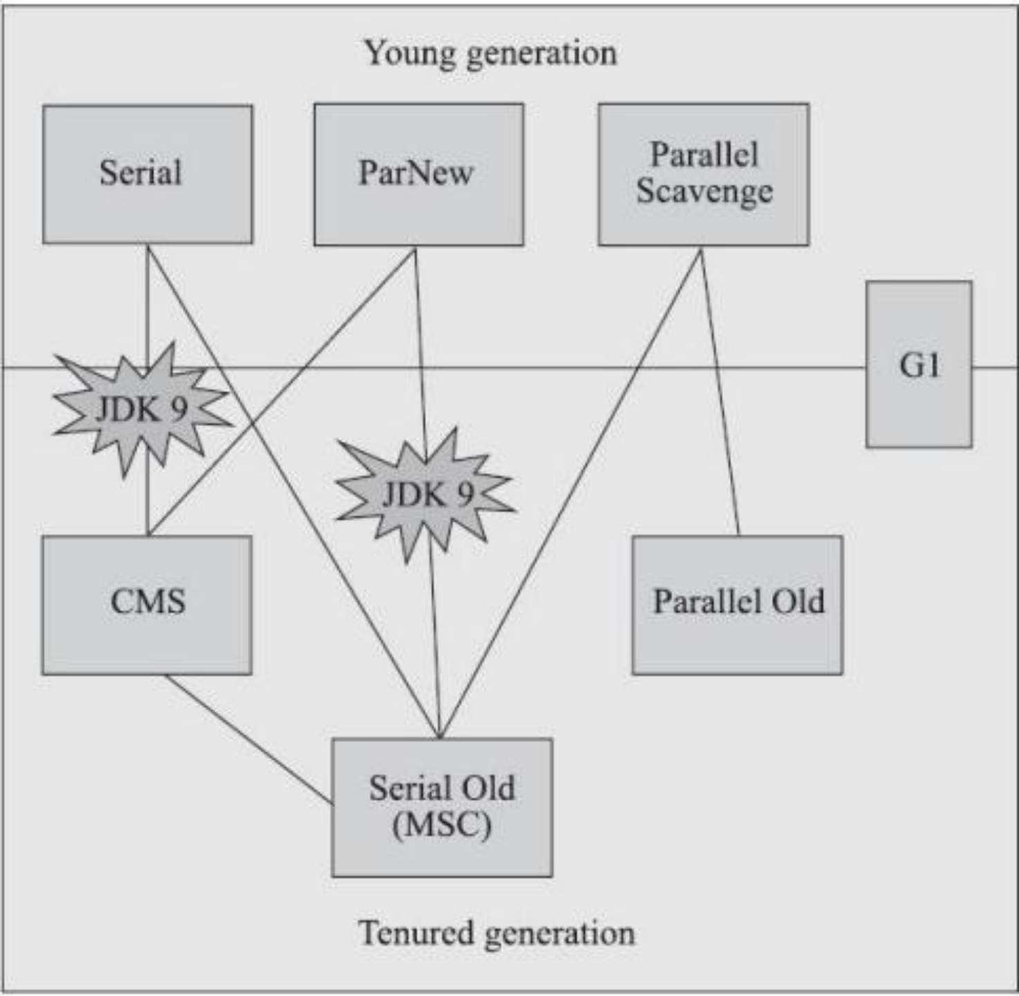

1.说说垃圾回收器的种类?
图中展示了七种作用于不同分代的收集器,如果两个收集器之间存在连线,就说明它们可以搭配使用,图中收集器所处的区域,则表示它是属于新生代收集器抑或是老年代收集器.

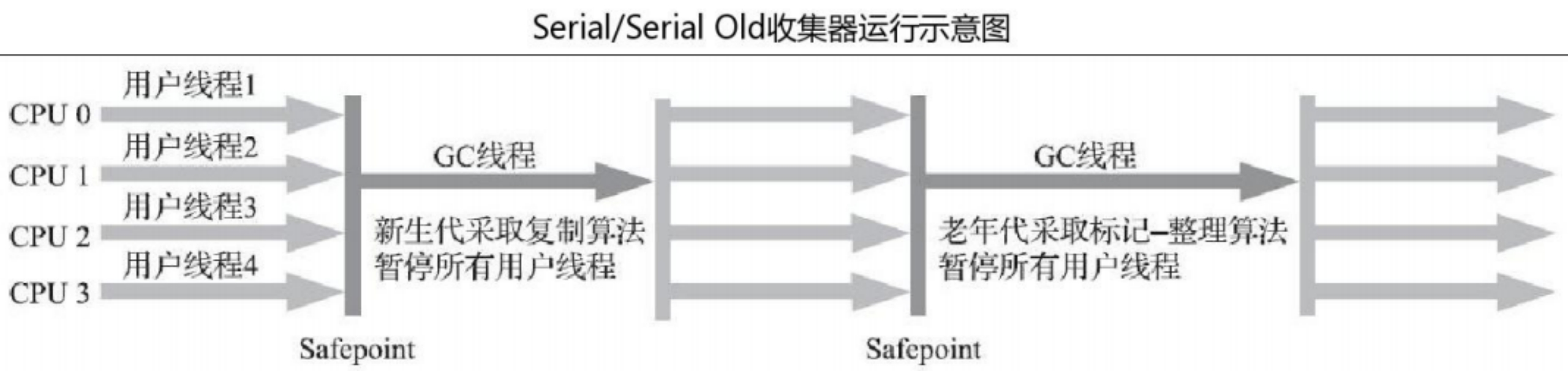

2.serial 的特点和使用场景?
该收集器是一个单线程工作的收集器,但它的“单线程”的意义并不仅仅是说明它只会使用一个处理器或一条收集线程去完成垃圾收集工作,更重要的是强调在它进行垃圾收集时,必须暂停其他所有工作线程,直到它收集结束。
迄今为止,它依然是 HotSpot 虚拟机运行在客户端模式下的默认新生代收集器,有着优于其他收集器的地方,那就是简单而高效(与其他收集器的单线程相比),对于内存资源受限的环境,它是所有收集器里额外内存消耗(Memory Footprint)最小的;对于单核处理器或处理器核心数较少的环境来说, Serial 收集器由于没有线程交互的开销,专心做垃圾收集自然可以获得最高的单线程收集效率。在用户桌面的应用场景以及近年来流行的部分微服务应用中,分配给虚拟机管理的内存一般来说并不会特别大,收集几十兆甚至一两百兆的新生代(仅仅是指新生代使用的内存,桌面应用甚少超过这个容量),垃圾收集的停顿时间完全可以控制在十几、几十毫秒,最多一百多毫秒以内,只要不是频繁发生收集,这点停顿时间对许多用户来说是完全可以接受的。所以, Serial 收集器对于运行在客户端模式下的虚拟机来说是一个很好的选择。

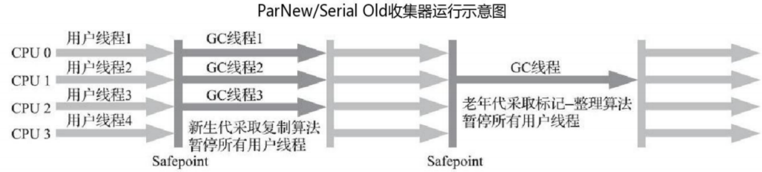

3.ParNew 是如何进行垃圾回收的?
ParNew 收集器实质上是 Serial 收集器的多线程并行版本,除了同时使用多条线程进行垃圾收集之外,其余的行为包括 Serial 收集器可用的所有控制参数、收集算法、Stop The World 、对象分配规则、回收策略等都与 Serial 收集器完全一致,在实现上这两种收集器也共用了相当多的代码。
ParNew 收集器除了支持多线程并行收集之外,其他与 Serial 收集器相比并没有太多创新之处,但它却是不少运行在服务端模式下的 HotSpot 虚拟机,尤其是 JDK 7 之前的遗留系统中首选的新生代收集器,其中有一个与功能、性能无关但其实很重要的原因是:除了 Serial 收集器外,目前只有它能与 CMS 收集器配合工作。
在 JDK 5 发布时,HotSpot 推出了一款在强交互应用中几乎可称为具有划时代意义的垃圾收集器——CMS 收集器。这款收集器是 HotSpot 虚拟机中第一款真正意义上支持并发的垃圾收集器,它首次实现了让垃圾收集线程与用户线程(基本上)同时工作。
遗憾的是, CMS 作为老年代的收集器,却无法与 JDK 1.4.0 中已经存在的新生代收集器 Parallel Scavenge 配合工作,所以在 JDK 5 中使用 CMS 来收集老年代的时候,新生代只能选择 ParNew 或者 Serial 收集器中的一个。 ParNew 收集器是激活 CMS 后(使用-XX:+UseConcMarkSweepGC 选项)的默认新生代收集器,也可以使用-XX:+/-UseParNewGC 选项来强制指定或者禁用它。
ParNew 收集器在单核心处理器的环境中绝对不会有比 Serial 收集器更好的效果,甚至由于存在线程交互的开销,该收集器在通过超线程(Hyper-Threading)技术实现的伪双核处理器环境中都不能百分之百保证超越 Serial 收集器。当然,随着可以被使用的处理器核心数量的增加,ParNew 对于垃圾收集时系统资源的高效利用还是很有好处的。它默认开启的收集线程数与处理器核心数量相同,在处理器核心非常多(譬如 32 个,现在 CPU 都是多核加超线程设计,服务器达到或超过 32 个逻辑核心的情况非常普遍)的环境中,可以使用-XX: ParallelGCThreads 参数来限制垃圾收集的线程数。

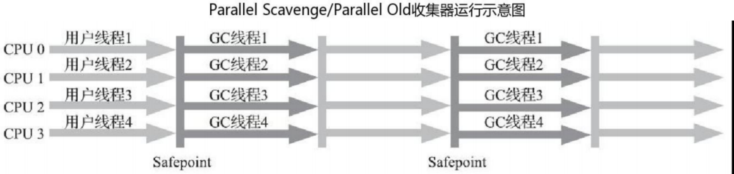

4.Parallel Scavenge 收集器?
Parallel Scavenge 收集器也是一款新生代收集器,它同样是基于标记-复制算法实现的收集器,也是能够并行收集的多线程收集器.Parallel Scavenge 的诸多特性从表面上看和 ParNew 非常相似,那它有什么特别之处呢?
Parallel Scavenge 收集器的特点是它的关注点与其他收集器不同, CMS 等收集器的关注点是尽可能地缩短垃圾收集时用户线程的停顿时间,而 Parallel Scavenge 收集器的目标则是达到一个可控制的吞吐量(Throughput)。所谓吞吐量就是处理器用于运行用户代码的时间与处理器总消耗时间的比值,即:
吞吐量=(运行用户代码时间)/(运行用户代码时间+垃圾收集时间)
Parallel Scavenge 收集器提供了两个参数用于精确控制吞吐量,分别是控制最大垃圾收集停顿时间的-XX: MaxGCPauseMillis 参数以及直接设置吞吐量大小的-XX: GCTimeRatio 参数。
-XX:MaxGCPauseMillis 参数允许的值是一个大于 0 的毫秒数,收集器将尽力保证内存回收花费的时间不超过用户设定值。不过大家不要异想天开地认为如果把这个参数的值设置得更小一点就能使得系统的垃圾收集速度变得更快,垃圾收集停顿时间缩短是以牺牲吞吐量和新生代空间为代价换取的:系统把新生代调得小一些,收集 300MB 新生代肯定比收集 500MB 快,但这也直接导致垃圾收集发生得更频繁,原来 10 秒收集一次、每次停顿 100 毫秒,现在变成 5 秒收集一次、每次停顿 70 毫秒。停顿时间的确在下降,但吞吐量也降下来了。
-XX:GCTimeRatio 参数的值则应当是一个大于 0 小于 100 的整数,也就是垃圾收集时间占总时间的比率,相当于吞吐量的倒数。譬如把此参数设置为 19,那允许的最大垃圾收集时间就占总时间的 5%(即 1/(1+19)),默认值为 99,即允许最大 1%(即 1/(1+99))的垃圾收集时间。
由于与吞吐量关系密切,Parallel Scavenge 收集器也经常被称作“吞吐量优先收集器”。除上述两个参数之外,Parallel Scavenge 收集器还有一个参数-XX:+UseAdaptiveSizePolicy 值得我们关注。这是一个开关参数,当这个参数被激活之后,就不需要人工指定新生代的大小(-Xmn)、 Eden 与 Survivor 区的比例(-XX: SurvivorRatio)、晋升老年代对象大小(-XX: PretenureSizeThreshold)等细节参数了,虚拟机会根据当前系统的运行情况收集性能监控信息,动态调整这些参数以提供最合适的停顿时间或者最大的吞吐量。这种调节方式称为垃圾收集的自适应的调节策略(GC Ergonomics)

6.Parallel old 收集器的特点?
Parallel Old 是 Parallel Scavenge 收集器的老年代版本,支持多线程并发收集,基于标记-整理算法实现。这个收集器是直到 JDK 6 时才开始提供的,在此之前,新生代的 Parallel Scavenge 收集器一直处于相当尴尬的状态,原因是如果新生代选择了 Parallel Scavenge 收集器,老年代除了 Serial Old(PS MarkSweep)收集器以外别无选择,其他表现良好的老年代收集器,如 CMS 无法与它配合工作。由于老年代 Serial Old 收集器在服务端应用性能上的“拖累”,使用 Parallel Scavenge 收集器也未必能在整体上获得吞吐量最大化的效果。同样,由于单线程的老年代收集中无法充分利用服务器多处理器的并行处理能力,在老年代内存空间很大而且硬件规格比较高级的运行环境中,这种组合的总吞吐量甚至不一定比 ParNew 加 CMS 的组合来得优秀。
直到 Parallel Old 收集器出现后,“吞吐量优先”收集器终于有了比较名副其实的搭配组合,在注重吞吐量或者处理器资源较为稀缺的场合,都可以优先考虑 Parallel Scavenge 加 Parallel Old 收集器这个组合。
