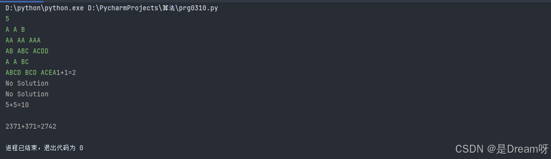

样例输入
5
A A B
AA AA AAA
AB ABC ACDD
A A BC
ABCD BCD ACEA
样例输出
1+1=2
No Solution
No Solution
5+5=10
2371+371=2742
