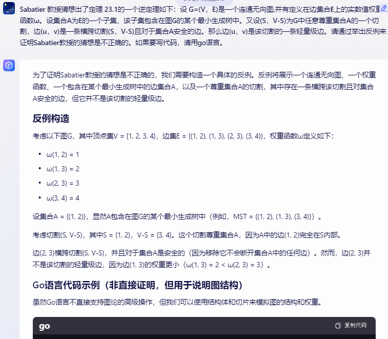

文心一言 VS 讯飞星火 VS chatgpt (333)-- 算法导论23.1 2题
二、Sabatier 教授猜想出了定理 23.1的一个逆定理如下:设 G=(V,E)是一个连通无向图,并有定义在边集合E上的实数值权重函数ω。设集合A为E的一个子集,该子集包含在图G的某个最小生成树中。又设(S,V-S)为G中任意尊重集合A的一个切割,边(u,v)是一条横跨切割(S,V-S)且对于集合A安全的边。那么边(u,v)是该切割的一条轻量级边。请通过举出反例来证明Sabatier教授的猜想是不正确的。如果要写代码,请用go语言。
文心一言:
为了证明Sabatier教授的猜想是不正确的,我们需要构造一个具体的反例。反例将展示一个连通无向图、一个权重函数、一个包含在某个最小生成树中的边集合A,以及一个尊重集合A的切割,其中存在一条横跨该切割且对集合A安全的边,但它并不是该切割的轻量级边。
反例构造
考虑以下图G,其中顶点集V = {1, 2, 3, 4},边集E = {(1, 2), (1, 3), (2, 3), (3, 4)},权重函数ω定义如下:
- ω(1, 2) = 1
- ω(1, 3) = 2
- ω(2, 3) = 3
- ω(3, 4) = 4
设集合A = {(1, 2)},显然A包含在图G的某个最小生成树中(例如,MST = {(1, 2), (1, 3), (3, 4)})。
考虑切割(S, V-S),其中S = {1, 2},V-S = {3, 4}。这个切割尊重集合A,因为A中的边(1, 2)完全在S内部。
边(2, 3)横跨切割(S, V-S),并且对于集合A是安全的(因为移除它不会断开集合A中的任何边)。然而,边(2, 3)并不是该切割的轻量级边,因为边(1, 3)的权重更小(ω(1, 3) = 2 < ω(2, 3) = 3)。

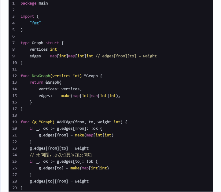

Go语言代码示例(非直接证明,但用于说明图结构)
虽然Go语言不直接支持图论的高级操作,但我们可以使用结构体和切片来模拟图的结构和权重。
package main
import (
"fmt"
type Graph struct {
vertices int
edges map[int]map[int]int // edges[from][to] = weight
func NewGraph(vertices int) *Graph {
return &Graph{
vertices: vertices,
edges: make(map[int]map[int]int),
func (g *Graph) AddEdge(from, to, weight int) {
if _, ok := g.edges[from]; !ok {
g.edges[from] = make(map[int]int)
g.edges[from][to] = weight
// 无向图,所以也要添加反向边
if _, ok := g.edges[to]; !ok {
g.edges[to] = make(map[int]int)
g.edges[to][from] = weight
func main() {
g := NewGraph(4)
g.AddEdge(1, 2, 1)
g.AddEdge(1, 3, 2)
g.AddEdge(2, 3, 3)
g.AddEdge(3, 4, 4)
// 这里不直接实现MST或切割的查找,因为重点是反例的构造
fmt.Println("Graph constructed with edges and weights.")
// 可以通过手动分析或更复杂的算法来验证反例
上述Go代码仅用于展示如何构建图,并不直接证明Sabatier教授的猜想不正确。反例的验证需要手动分析或通过图论算法(如Kruskal算法找到MST,然后检查切割和边的权重)。
