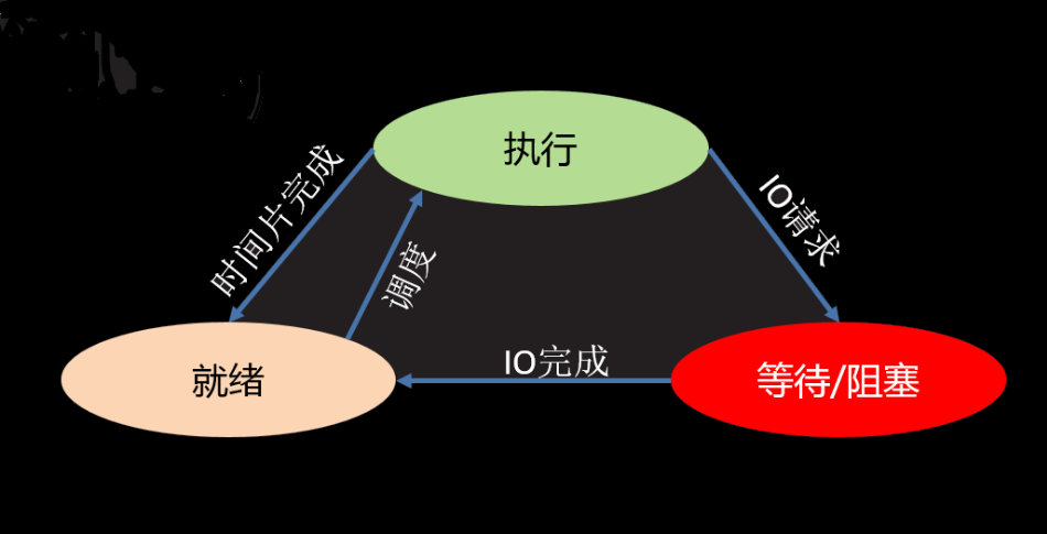

进程可以被视作操作系统中运行程序的一个实例,是系统资源分配和调度的基本单位。每一个进程都拥有自己独立的地址空间、一组状态信息(如打开的文件、内存映射等),以及一个或多个线程来执行代码。进程之间的隔离性确保了它们不会相互干扰,而这种隔离性也是多任务操作系统能够同时运行多个应用程序而不发生冲突的关键。
在程序设计中,进程提供了并发执行的基础,允许多个程序或程序的不同部分同时运行,从而提高了系统的效率和响应速度。其次,进程之间的通信(IPC)机制,如管道、消息队列、共享内存等,使得不同进程间的数据交换成为可能,这对于构建复杂的应用系统至关重要。进程为错误处理和资源管理提供了边界,例如,一个进程崩溃通常不会影响到其他进程的正常运行。
在Windows环境下,C语言可以通过调用Win32 API来创建和管理进程。 CreateProcess函数是最常用的方法。这个函数允许启动一个新的进程,并且可以控制其继承属性、优先级、环境变量等参数。
