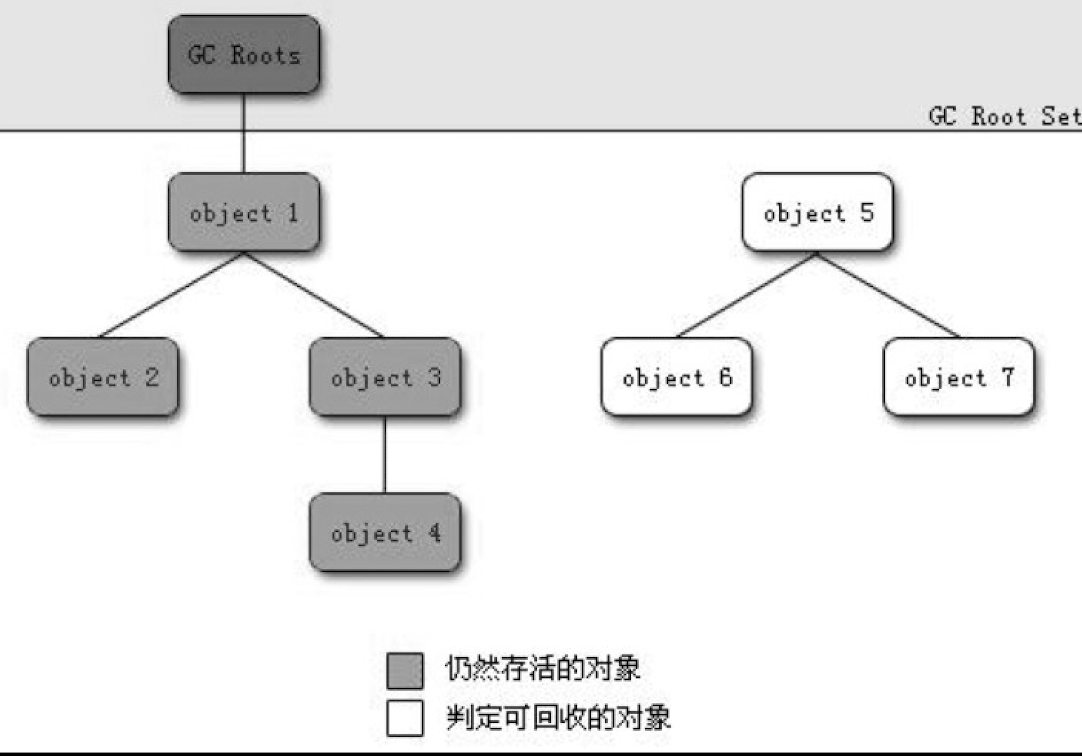

可达性分析算法的基本思路就是通过一系列称为“GC Roots”的根对象作为起始节点,从这些节点开始,根据引用关系向下搜索,搜索过程所走过的路径称为“引用链”(Reference Chain),如果某个对象到 GC Roots 间没有任何引用链相连,或者用图论的话来说就是从 GC Roots 到这个对象不可达时,则证明此对象是不可能再被使用的。
可达性分析算法是需要一个理论上的前提的:该算法的全过程都需要基于一个能保障一致性的快照中才能够分析,这意味着必须全程冻结用户线程的运行。

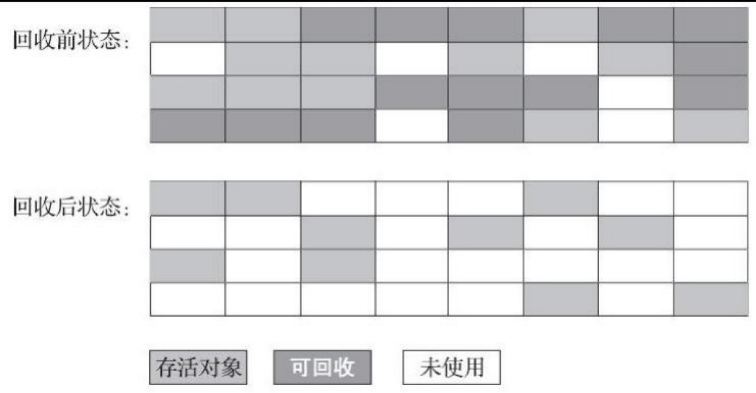

标记-清除算法:
算法分为“标记”和“清除”两个阶段:首先标记出所有需要回收的对象,在标记完成后,统一回收掉所有被标记的对象,也可以反过来,标记存活的对象,统一回收所有未被标记的对象。最基础的收集算法,是因为后续的收集算法大多都是以标记-清除算法为基础,对其缺点进行改进而得到的。
它的主要缺点有两个:第一个是执行效率不稳定,如果 Java 堆中包含大量对象,而且其中大部分是需要被回收的,这时必须进行大量标记和清除的动作,导致标记和清除两个过程的执行效率都随对象数量增长而降低;第二个是内存空间的碎片化问题,标记、清除之后会产生大量不连续的内存碎片,空间碎片太多可能会导致当以后在程序运行过程中需要分配较大对象时无法找到足够的连续内存而不得不提前触发另一次垃圾收集动作

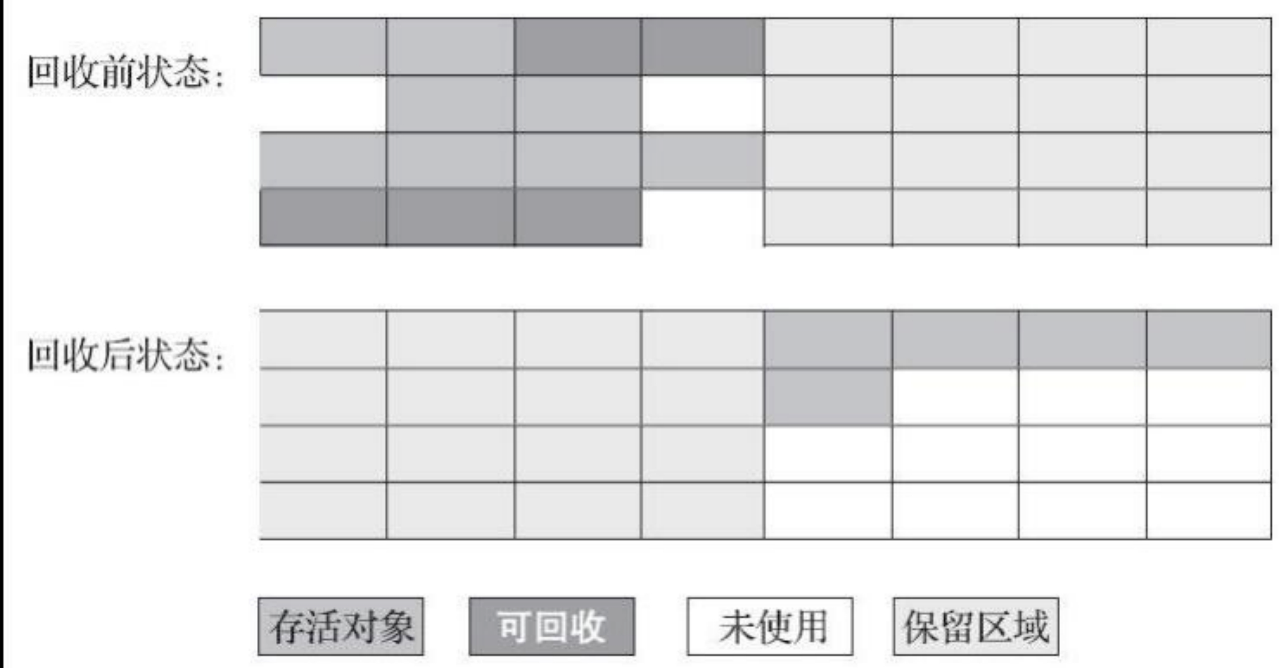

常被简称为复制算法。为了解决标记-清除算法面对大量可回收对象时执行效率低的问题,也称为“半区复制”(Semispace Copying)的垃圾收集算法,它将可用内存按容量划分为大小相等的两块,每次只使用其中的一块。当这一块的内存用完了,就将还存活着的对象复制到另外一块上面,然后再把已使用过的内存空间一次清理掉。如果内存中多数对象都是存活的,这种算法将会产生大量的内存间复制的开销,但对于多数对象都是可回收的情况,算法需要复制的就是占少数的存活对象,而且每次都是针对整个半区进行内存回收,分配内存时也就不用考虑有空间碎片的复杂情况,只要移动堆顶指针,按顺序分配即可。这样实现简单,运行高效,不过其缺陷也显而易见,这种复制回收算法的代价是将可用内存缩小为了原来的一半,空间浪费。
image-20230815105447579
HotSpot 虚拟机的 Serial 、ParNew 等新生代收集器均采用了这种策略来设计新生代的内存布局。具体做法是把新生代分为一块较大的 Eden 空间和两块较小的 Survivor 空间,每次分配内存只使用 Eden 和其中一块 Survivor 。发生垃圾搜集时,将 Eden 和 Survivor 中仍然存活的对象一次性复制到另外一块 Survivor 空间上,然后直接清理掉 Eden 和已用过的那块 Survivor 空间。 HotSpot 虚拟机默认 Eden 和 Survivor 的大小比例是 8 ∶1

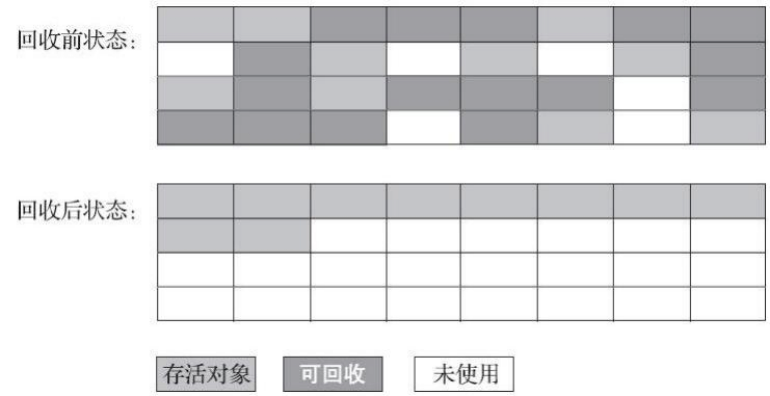

针对老年代对象的存亡特征,1974 年 Edward Lueders 提出了另外一种有针对性的“标记-整理”(Mark-Compact)算法,其中的标记过程仍然与“标记-清除”算法一样,但后续步骤不是直接对可回收对象进行清理,而是让所有存活的对象都向内存空间一端移动,然后直接清理掉边界以外的内存.
image-20240126151143291
标记-清除算法与标记-整理算法的本质差异在于前者是一种非移动式的回收算法,而后者是移动式的。是否移动对象都存在弊端,移动则内存回收时会更复杂,不移动则内存分配时会更复杂。从垃圾收集的停顿时间来看,不移动对象停顿时间会更短,甚至可以不需要停顿,但是从整个程序的吞吐量来看,移动对象会更划算。
