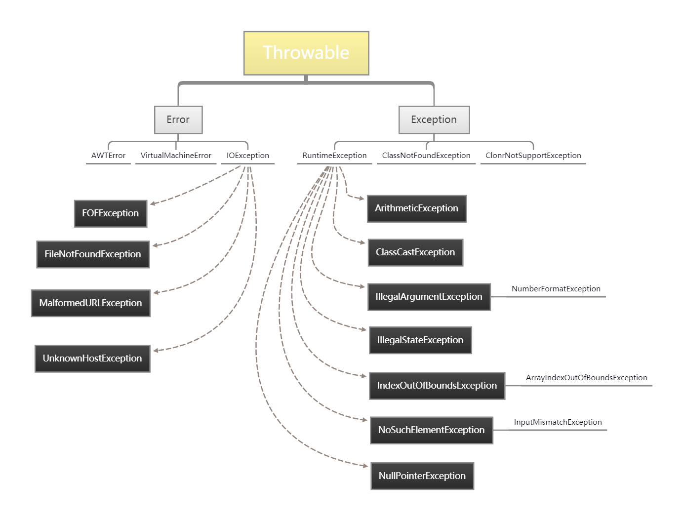

2.异常体系
Error错误::程序无法处理的严重错误,我们不作处理,这种错误一般来说与操作者无关,并且开发者与应用程序没有能力去解决这一问题,通常情况下,JVM 会做出终止线程的动作.
Exception异常::异常可以分为运行时异常和编译期异常
  • RuntimeException:即运行时异常,我们必须修正代码
    • 这些异常通常是由于一些逻辑错误产生的这类异常在代码编写的时候不会被编译器所检测出来,是可以不需要被捕获,但是程序员也可以根据需要行捕获抛出,(不受检查异常)这类异常通常是可以被程序员避免的。
    • 常见的 RuntimeException 有:NullpointException(空指针异常),ClassCastException(类型转 换异常),IndexOutOfBoundsException(数组越界异常)等。
  • 非 RuntimeException:编译期异常,必须处理,否则程序编译无法通过
  • 这类异常在编译时编译器会提示需要捕获,如果不进行捕获则编译错误。
  • 常见编译异常有:IOException(流传输异常),SQLException(数据库操作异常)等。
image-20230815113157598
