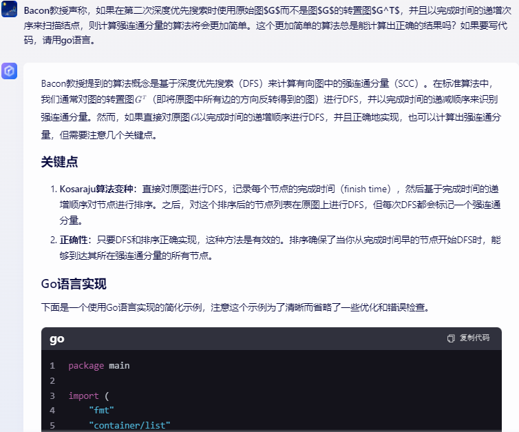

三、Bacon教授声称,如果在第二次深度优先搜索时使用原始图GG而不是图GG的转置图GTG^T,并且以完成时间的递增次序来扫描结点,则计算强连通分量的算法将会更加简单。这个更加简单的算法总是能计算出正确的结果吗?如果要写代码,请用go语言。
文心一言:
Bacon教授提到的算法概念是基于深度优先搜索(DFS)来计算有向图中的强连通分量(SCC)。在标准算法中,我们通常对图的转置图GTG^T(即将原图中所有边的方向反转得到的图)进行DFS,并以完成时间的递减顺序来识别强连通分量。然而,如果直接对原图GG以完成时间的递增顺序进行DFS,并且正确地实现,也可以计算出强连通分量,但需要注意几个关键点。
关键点
  1. Kosaraju算法变种:直接对原图进行DFS,记录每个节点的完成时间(finish time),然后基于完成时间的递增顺序对节点进行排序。之后,对这个排序后的节点列表在原图上进行DFS,但每次DFS都会标记一个强连通分量。
  2. 正确性:只要DFS和排序正确实现,这种方法是有效的。排序确保了当你从完成时间早的节点开始DFS时,能够到达其所在强连通分量的所有节点。
Go语言实现
下面是一个使用Go语言实现的简化示例,注意这个示例为了清晰而省略了一些优化和错误检查。

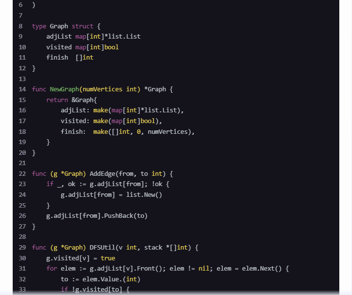

package main
import (
    "fmt"
    "container/list"
type Graph struct {
    adjList map[int]*list.List
    visited map[int]bool
    finish  []int
func NewGraph(numVertices int) *Graph {
    return &Graph{
        adjList: make(map[int]*list.List),
        visited: make(map[int]bool),
        finish:  make([]int, 0, numVertices),
func (g *Graph) AddEdge(from, to int) {
    if _, ok := g.adjList[from]; !ok {
        g.adjList[from] = list.New()
    g.adjList[from].PushBack(to)
func (g *Graph) DFSUtil(v int, stack *[]int) {
    g.visited[v] = true
    for elem := g.adjList[v].Front(); elem != nil; elem = elem.Next() {
        to := elem.Value.(int)
        if !g.visited[to] {
            g.DFSUtil(to, stack)
    *stack = append(*stack, v)

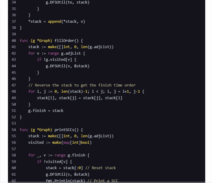

func (g *Graph) fillOrder() {
    stack := make([]int, 0, len(g.adjList))
    for v := range g.adjList {
        if !g.visited[v] {
            g.DFSUtil(v, &stack)
    // Reverse the stack to get the finish time order
    for i, j := 0, len(stack)-1; i < j; i, j = i+1, j-1 {
        stack[i], stack[j] = stack[j], stack[i]
    g.finish = stack
func (g *Graph) printSCCs() {
    visited := make(map[int]bool)
    for _, v := range g.finish {
        if !visited[v] {
            stack = stack[:0] // Reset stack
            fmt.Println(stack) // Print a SCC
            for _, node := range stack {
                visited[node] = true

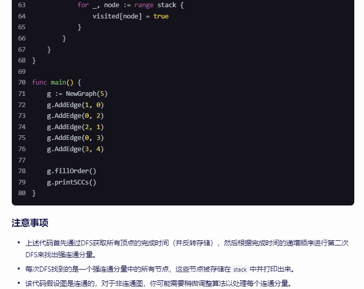

func main() {
    g := NewGraph(5)
    g.AddEdge(1, 0)
    g.AddEdge(0, 2)
    g.AddEdge(2, 1)
    g.AddEdge(0, 3)
    g.AddEdge(3, 4)
    g.fillOrder()
    g.printSCCs()
注意事项
  • 上述代码首先通过DFS获取所有顶点的完成时间(并反转存储),然后根据完成时间的递增顺序进行第二次DFS来找出强连通分量。
  • 每次DFS找到的是一个强连通分量中的所有节点,这些节点被存储在stack中并打印出来。
  • 该代码假设图是连通的,对于非连通图,你可能需要稍微调整算法以处理每个连通分量。
