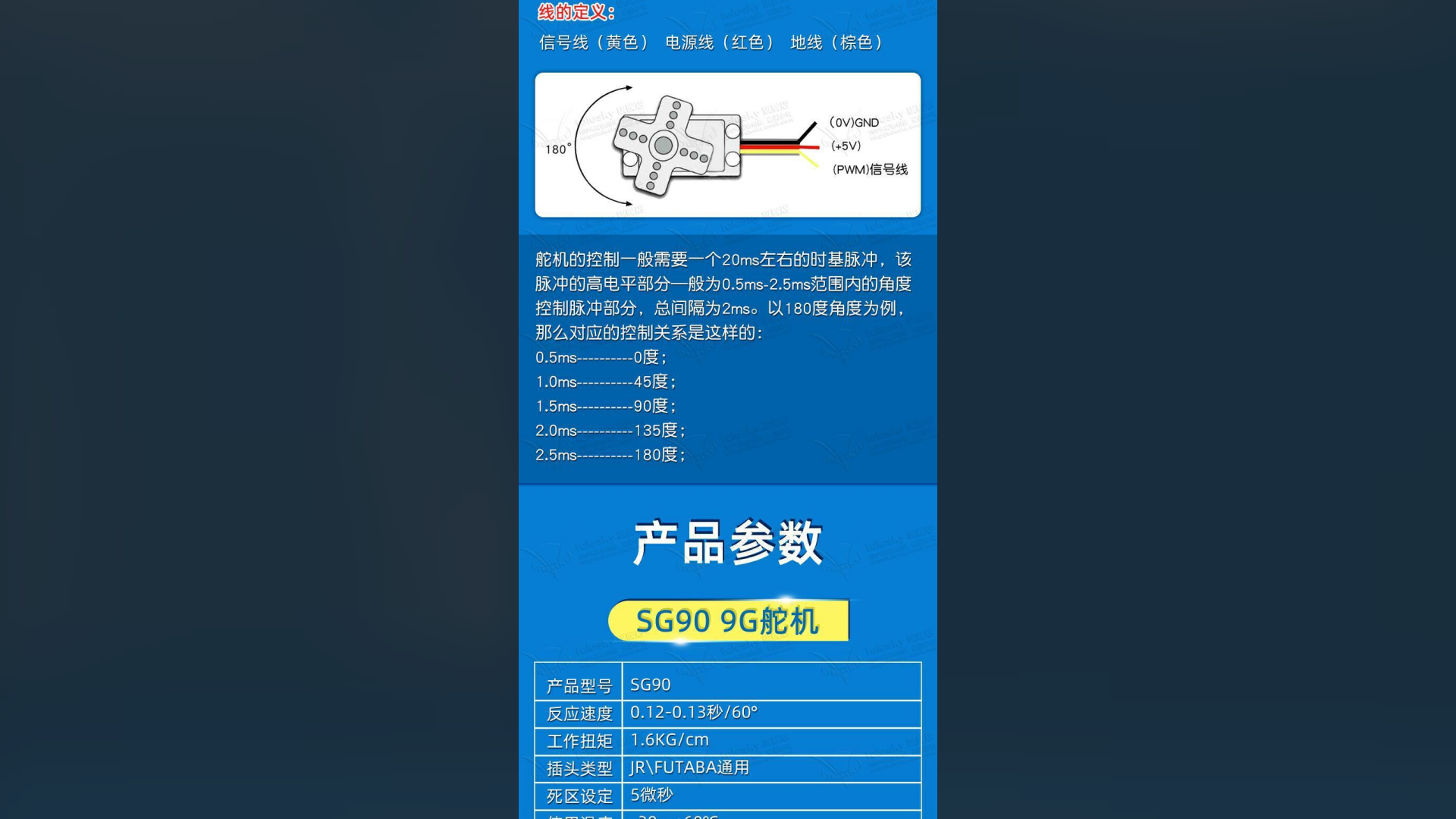

下面是180°的SG90舵机商家给出的说明:写了高电平时间与转动的角度对应关系。
image-20240715150016656

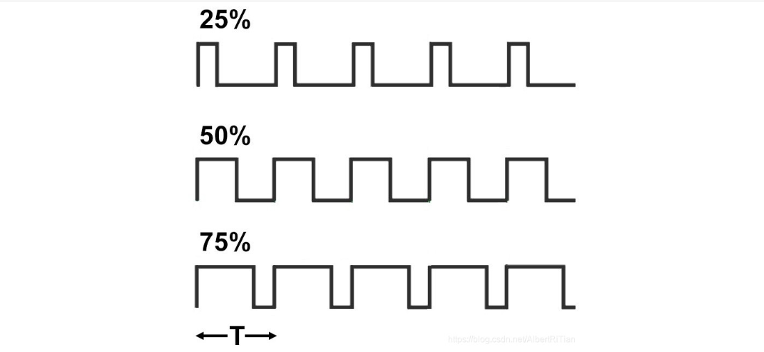

什么样的波形是PWM波形? 下面的图片就是一个解释。
image-20240715150153403

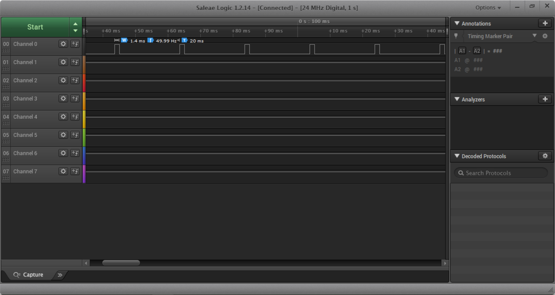

如果设置为: TIM1->CCR1=1860; 就表示 2000 -1860 = 140 = 1.4ms高电平。

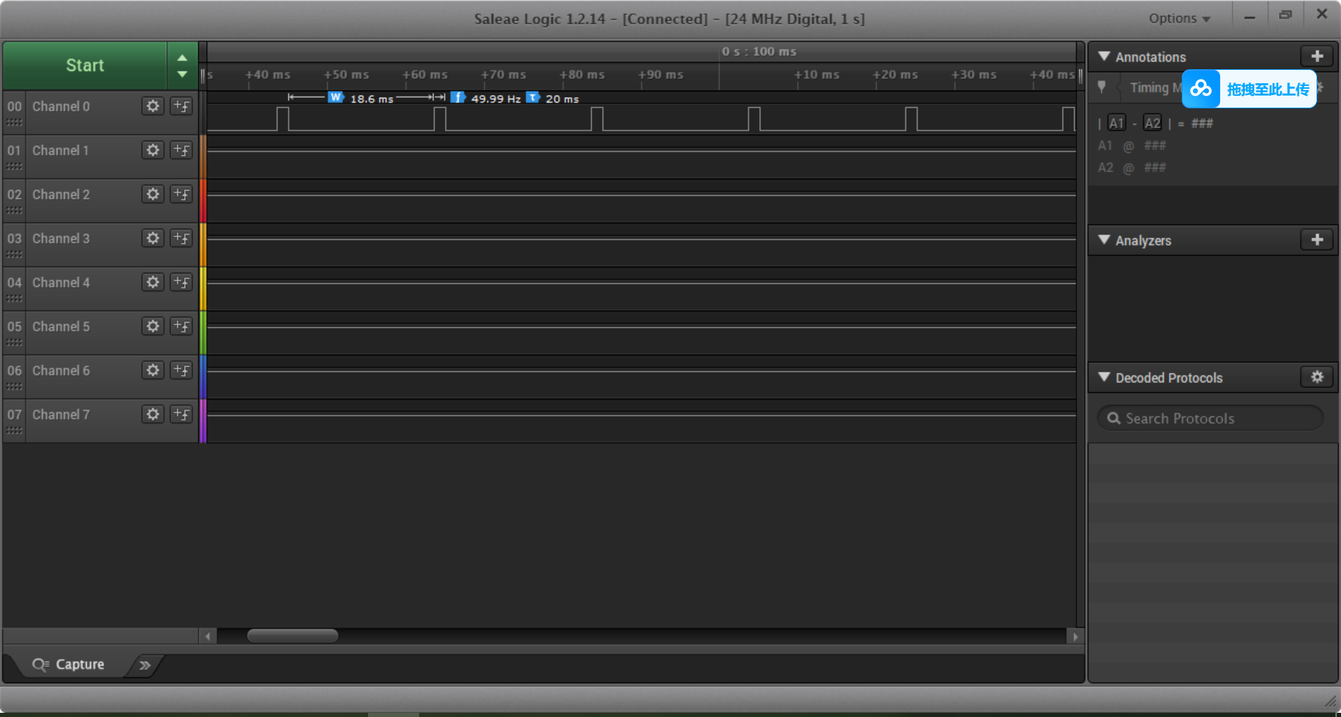

看下面的逻辑分析仪测量的结果:
image-20240712204524403
image-20240712204335131
