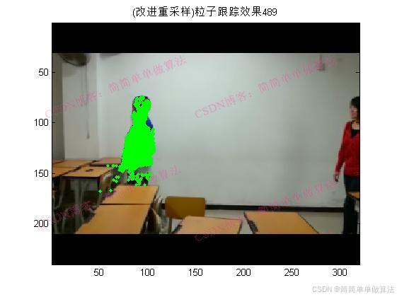

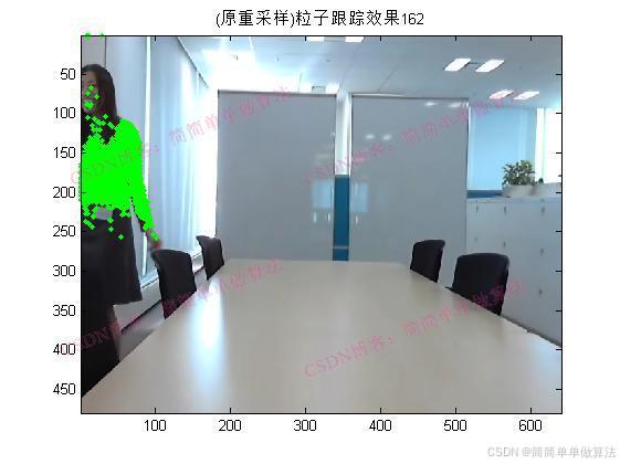

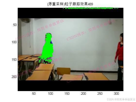

1.算法运行效果图预览
(完整程序运行后无水印)
原重采样方法:
改进重采样方法:

%粒子重采样
X1 = func_Particle_Resample(X1,STATE1);
else
%粒子改进后的重采样模块
X1 = func_Particle_advance_Resample(X1,STATE1);
end

if Samples == 1
STR = ['(原重采样)粒子跟踪效果',num2str(Frm)];
else
STR = ['(改进重采样)粒子跟踪效果',num2str(Frm)];
end
title(STR)
