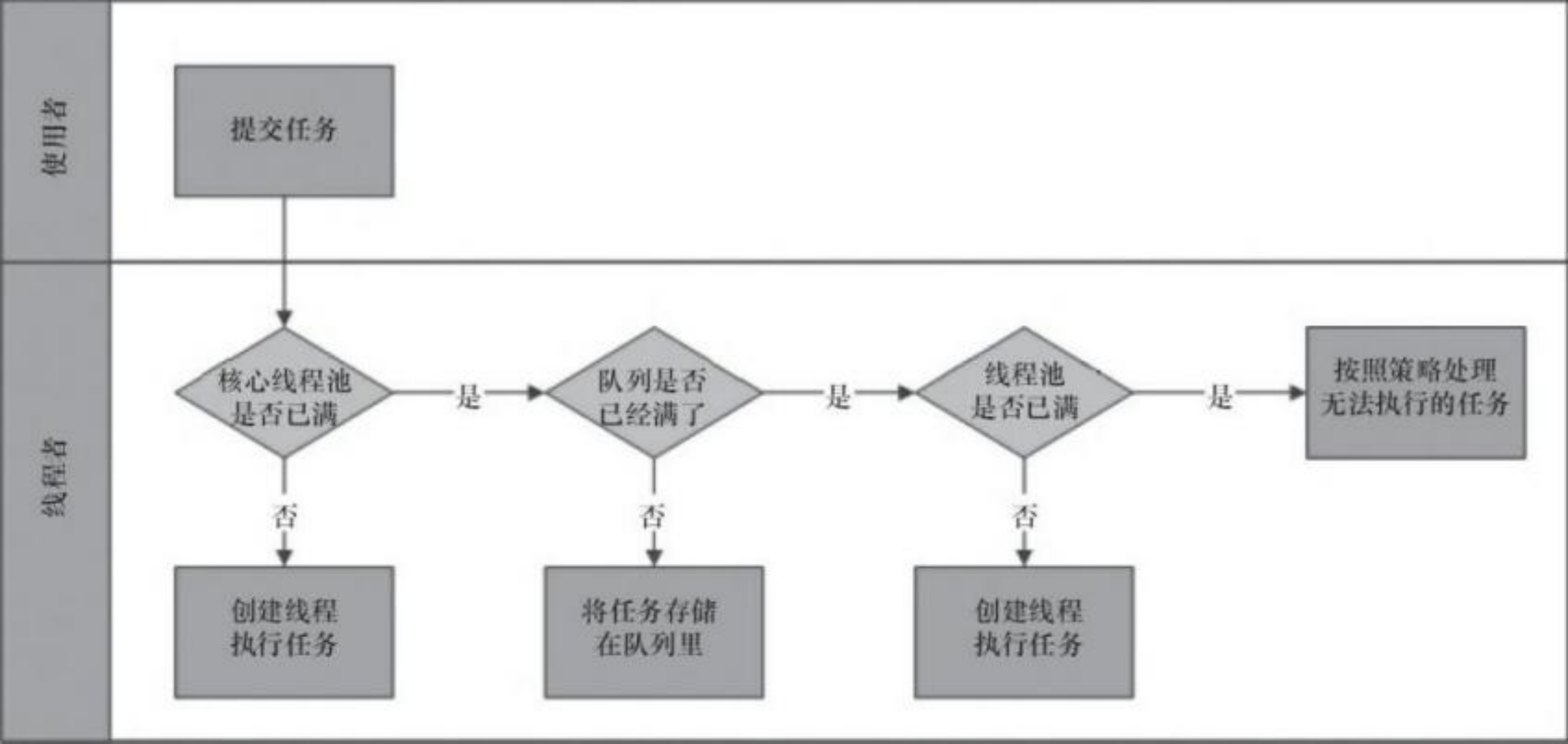

当提交一个新任务到线程池时,线程池的处理流程如下。
  1. 线程池判断核心线程池里的线程是否都在执行任务.如果不是,则创建一个新的工作线程来执行任务.如果核心线程池里的线程都在执行任务,则进入下个流程。
  2. 线程池判断工作队列是否已经满.如果工作队列没有满,则将新提交的任务存储在这个工作队列里。如果工作队列满了,则进入下个流程。
  3. 线程池判断线程池的线程是否都处于工作状态.如果没有,则创建一个新的工作线程来执行任务。如果已经满了,则交给饱和策略来处理这个任务。
image-20220611003529383

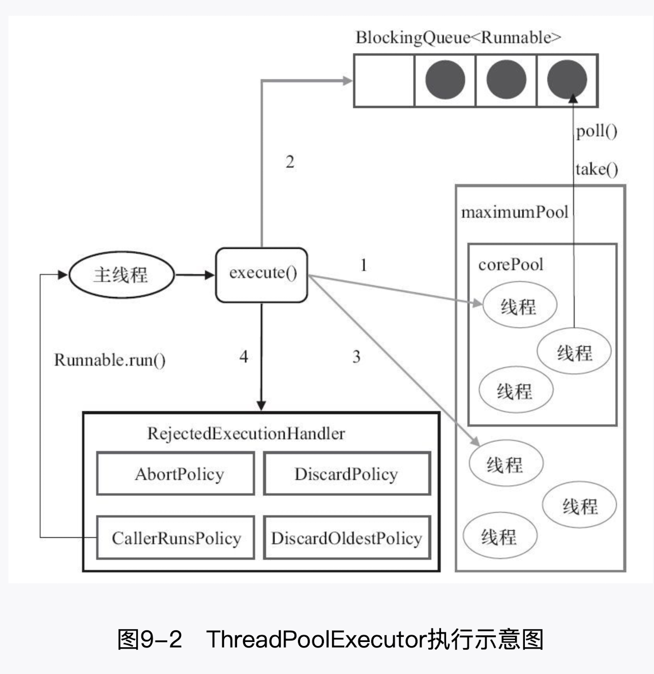

线程池创建线程时,会将线程封装成工作线程 Worker , Worker 在执行完任务后,还会循环获取工作队列里的任务来执行.我们可以从 Worker 类的 run()方法里看到这点。
ThreadPoolExecutor 执行 execute 方法分下面 4 种情况。
  1. 如果当前运行的线程少于 corePoolSize,则创建新线程来执行任务(注意,执行这一步骤需要获取全局锁).
  2. 如果运行的线程等于或多于 corePoolSize,则将任务加入 BlockingQueue。
  3. 如果无法将任务加入 BlockingQueue (队列已满),则创建新的线程来处理任务(注意,执行这一步骤需要获取全局锁).
  4. 如果创建新线程将使当前运行的线程超出 maximumPoolSize,任务将被拒绝,并调用 RejectedExecutionHandler.rejectedExecution()方法。
ThreadPoolExecutor 采取上述步骤的总体设计思路,是为了在执行 execute()方法时,尽可能地避免获取全局锁(那将会是一个严重的可伸缩瓶颈).在 ThreadPoolExecutor 完成预热之后(当前运行的线程数大于等于 corePoolSize),几乎所有的 execute()方法调用都是执行步骤 2,而步骤 2 不需要获取全局锁。

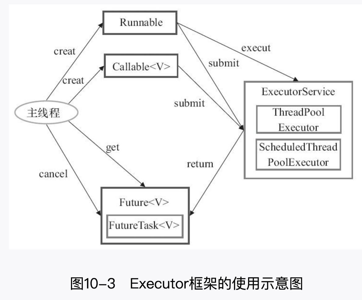

7.Executor 框架的结构?
Executor 框架主要由 3 大部分组成如下。
  • 任务:包括被执行任务需要实现的接口
    • Runnable 接口,Runnable 不会有返回结果
    • Callable 接口,Callable 有返回结果
  • 任务的执行。
    • 包括任务执行机制的核心接口 Executor,
    • 以及继承自 Executor 的 ExecutorService 接口。
    • Executor 框架有两个关键类实现了 ExecutorService 接口(ThreadPoolExecutor 和 ScheduledThreadPoolExecutor)
  • 异步计算的结果。
    • 包括接口 Future
    • 实现 Future 接口的 FutureTask 类。
核心类和接口:
  • Executor 是一个接口,它是 Executor 框架的基础,它将任务的提交与任务的执行分离开来。
  • ThreadPoolExecutor 是线程池的核心实现类,用来执行被提交的任务。
  • ScheduledThreadPoolExecutor 是一个实现类,可以在给定的延迟后运行命令,或者定期执行命令。
    ScheduledThreadPoolExecutor 比 Timer 更灵活,功能更强大。
  • Future 接口和实现 Future 接口的 FutureTask 类,代表异步计算的结果。
  • Runnable 接口和 Callable 接口的实现类,都可以被 ThreadPoolExecutor 或 Scheduled-ThreadPoolExecutor 执行。

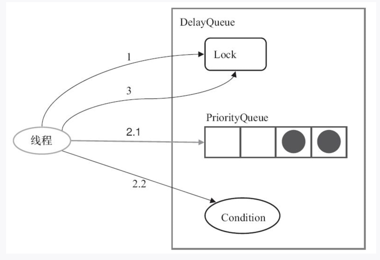

  • DelayQueue 封装了一个 PriorityQueue,这个 PriorityQueue 会对队列中的 Scheduled-FutureTask 进行排序。排序时,time 小的排在前面(时间早的任务将被先执行)。如果两个 ScheduledFutureTask 的 time 相同,就比较 sequenceNumber,sequenceNumber 小的排在前面(也就是说,如果两个任务的执行时间相同,那么先提交的任务将被先执行)。
  • 核心线程数为指定值
  • 最大线程数为无界值
  • 保活时间为 0
