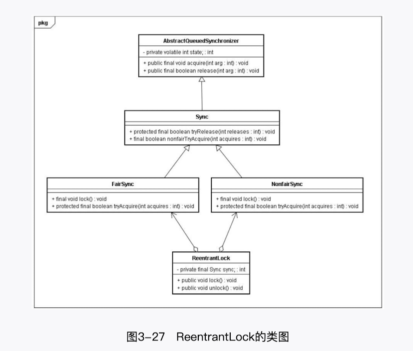

6.ReentrantLock 使用和理解?
在 ReentrantLock 中,调用 lock()方法获取锁;调用 unlock()方法释放锁。
注意:lock()是在 try 的外面,为了防止获取锁失败,还去释放锁.
ReentrantLock 的实现依赖于 Java 同步器框架 AbstractQueuedSynchronizer(本文简称之之为 AQS)。AQS 使用一个整型的 volatile 变量(命名为 state)来维护同步状态,这个 volatile 变量是 ReentrantLock 内存语义实现的关键。
ReentrantLock 默认是非公平锁,如果需要公平锁,参数传入 true

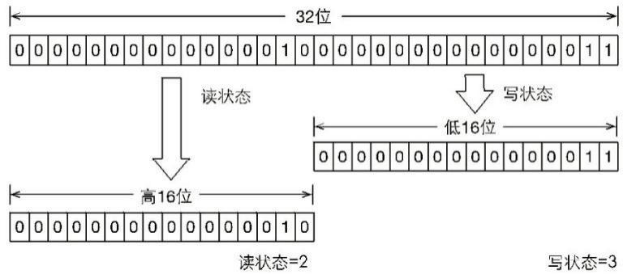

读写锁同样依赖自定义同步器来实现同步功能,而读写状态就是其同步器的同步状态 state.回想 ReentrantLock 中自定义同步器的实现,同步状态表示锁被一个线程重复获取的次数,而读写锁的自定义同步器需要在同步状态(一个整型变量)上维护多个读线程和一个写线程的状态,使得该状态的设计成为读写锁实现的关键。
如果在一个整型变量上维护多种状态,就一定需要“按位切割使用”这个变量,读写锁将变量切分成了两个部分,高 16 位表示读,低 16 位表示写,划分方式如下图所示:
image-20220415163159873

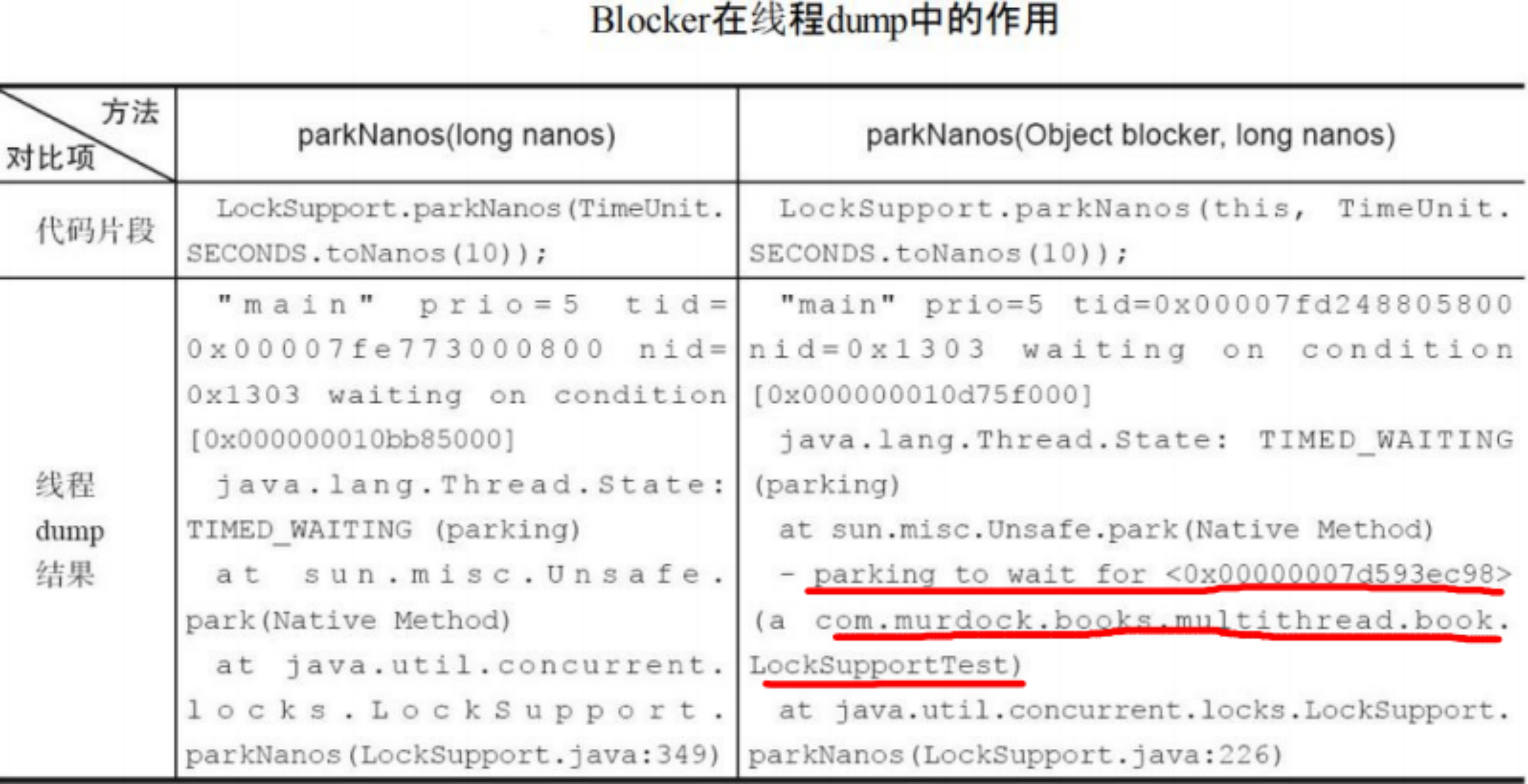

14.parkNanos 中 blocker 含义
parkNanos(long nanos)和 parkNanos(Object blocker,long nanos)异同?
对比 parkNanos(long nanos)方法和 parkNanos(Object blocker,long nanos)方法在使用场景上有什么不同?
LockSupport 增加了 3 个方法
  • park(Object blocker)
  • parkNanos(Object blocker,long nanos)
  • parkUntil(Object blocker,long deadline)
用于实现阻塞当前线程的功能,其中参数 blocker 是用来标识当前线程在等待的对象(以下称为阻塞对象),该对象主要用于问题排查和系统监控。
image-20220418155623994
从右图的线程 dump 结果可以看出,代码片段的内容都是阻塞当前线程 10 秒,但从线程 dump 结果可以看出,有阻塞对象的 parkNanos 方法能够传递给开发人员更多的现场信息.这是由于在 Java 5 之前,当线程阻塞(使用 synchronized 关键字)在一个对象上时,通过线程 dump 能够查看到该线程的阻塞对象,方便问题定位,而 Java 5 推出的 Lock 等并发工具时却遗漏了这一点,致使在线程 dump 时无法提供阻塞对象的信息.因此,在 Java 6 中,LockSupport 新增了上述 3 个含有阻塞对象的 park 方法,用以替代原有的 park 方法。

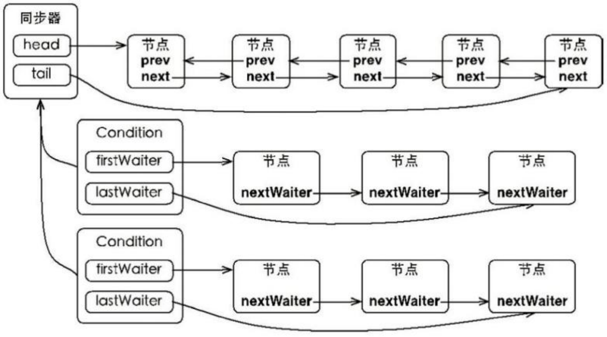

18.Condition 的实现原理?
ConditionObject 是同步器 AbstractQueuedSynchronizer 的内部类,因为 Condition 的操作需要获取相关联的锁,所以作为同步器的内部类也较为合理.每个 Condition 对象都包含着一个队列(以下称为等待队列),该队列是 Condition 对象实现等待/通知功能的关键。

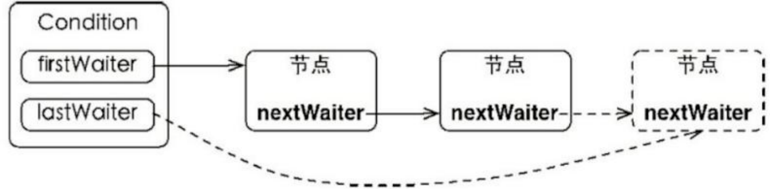

如果一个线程调用了 Condition.await()方法,那么该线程将会释放锁、构造成节点加入等待队列并进入等待状态。
一个 Condition 包含一个等待队列,Condition 拥有首节点(firstWaiter)和尾节点(lastWaiter).当前线程调用 Condition.await()方法,将会以当前线程构造节点,并将节点从尾部加入等待队列
Condition 拥有首尾节点的引用,而新增节点只需要将原有的尾节点 nextWaiter 指向它,并且更新尾节点即可.上述节点引用更新的过程并没有使用 CAS 保证,原因在于调用 await()方法的线程必定是获取了锁的线程,也就是说该过程是由锁来保证线程安全的。
image-20240126151239834

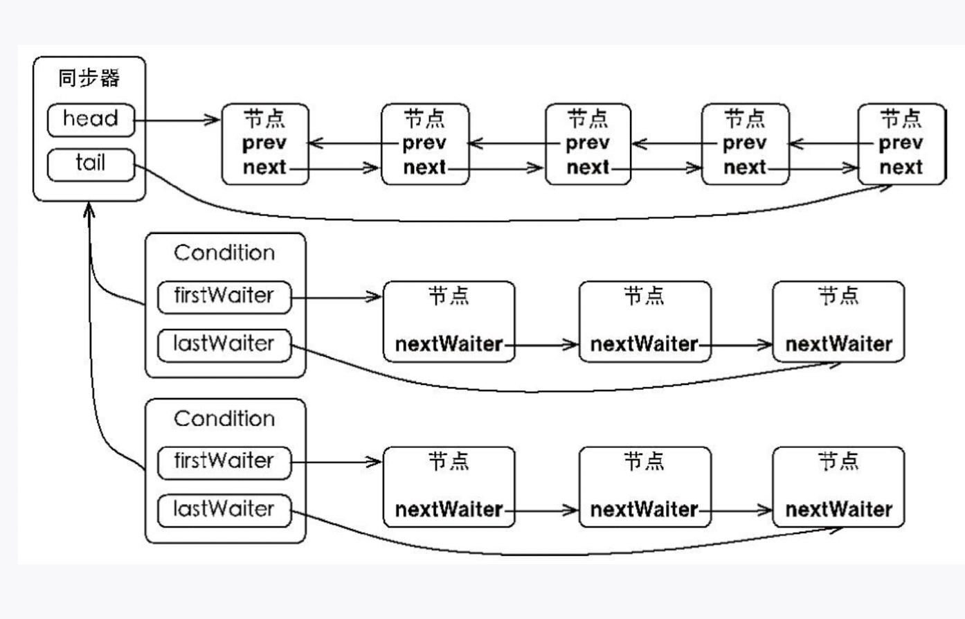

在 Object 的监视器模型上,一个对象拥有一个同步队列和等待队列,而并发包中的 Lock (更确切地说是同步器)拥有一个同步队列和多个等待队列
image-20231020114619148
如果从队列(同步队列和等待队列)的角度看 await()方法,当调用 await()方法时,相当于同步队列的首节点(获取了锁的节点)移动到 Condition 的等待队列中。
