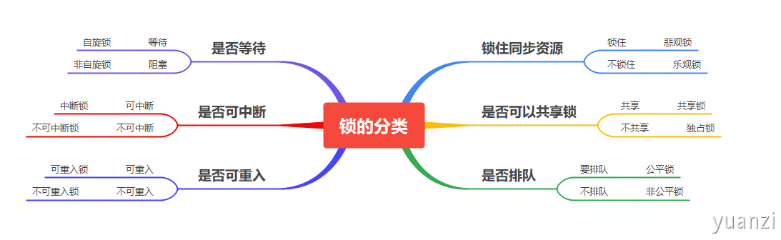

【摘要】 1.谈谈常见的锁有哪些?下面是对锁的粒度、乐观锁/悲观锁、公平锁/非公平锁、排他锁/共享锁、读写锁、自旋锁的描述和区分,使用表格的形式美化并用中文描述:类别描述锁的粒度锁的粒度指的是锁定的范围,即锁保护的是整个对象还是对象的一部分。synchronized 锁的状态Java 中最常用的锁机制,使用关键字synchronized实现。在锁定对象时,对象的状态可以是无锁、偏向锁、轻量级锁或重量...
1.谈谈常见的锁有哪些?
image-20231021173706822
类别 描述
锁的粒度 锁的粒度指的是锁定的范围,即锁保护的是整个对象还是对象的一部分。
synchronized 锁的状态 Java 中最常用的锁机制,使用关键字synchronized实现。在锁定对象时,对象的状态可以是无锁、偏向锁、轻量级锁或重量级锁。
偏向锁 偏向锁是指当只有一个线程访问对象的同步块时,该线程会自动获取锁,避免了多次加锁和解锁的开销,提高性能。
轻量级锁 轻量级锁是指当多个线程争用锁时,通过自旋的方式进行一段时间的忙等待,不进入阻塞状态。如果在自旋期间成功获取到锁,那么就是轻量级锁;否则,升级为重量级锁。
重量级锁 重量级锁是指当多个线程争用锁时,无法获取锁的线程会进入阻塞状态,释放 CPU 资源,直到持有锁的线程释放锁,阻塞的线程才会被唤醒。重量级锁的状态切换需要在用户态和内核态之间进行上下文切换,开销较大。
乐观锁/悲观锁 乐观锁和悲观锁是针对并发访问的数据的不同策略。
悲观锁 悲观锁认为"坏事一定会发生",在操作数据前先锁定数据,避免其他线程修改数据,保证数据的一致性。悲观锁常用于 synchronized、ReentrantLock 等锁机制。
乐观锁 乐观锁认为"坏事未必会发生",在操作数据时不会立即锁定数据,而是先进行操作,然后再检查是否有其他线程同时修改了数据。如果没有冲突,则操作成功;如果发现冲突,则需要进行回滚或重试操作。乐观锁的实现常用的方式是 CAS(Compare And Swap)。
公平锁/非公平锁 公平锁和非公平锁是针对线程获取锁的顺序的不同策略。
公平锁 公平锁遵循"先到先得"的原则,等待时间最长的线程优先获取锁。所有线程按照它们请求锁的顺序进行获取。
非公平锁 非公平锁是一种抢占式的锁策略,没有严格的获取顺序。新来的线程有可能在老的线程之前获取到锁。非公平锁通过减少线程上下文切换的次数,提高了性能。ReentrantLock 可以作为公平锁或非公平锁使用。
排他锁/共享锁 排他锁和共享锁是针对多个线程对同一资源的访问权限的不同策略。
排他锁 排他锁也称为写锁,表示只有一个线程能够独占地获取锁,其他线程不能同时访问被锁定的代码。在排他锁下,线程在获取到锁之前都会被阻塞。ReentrantLock 和 synchronized 都可以实现排他锁。
共享锁 共享锁也称为读锁,表示多个线程可以同时获取锁并共享被锁定的代码。只有在没有任何线程持有写锁的情况下,才能获取读锁。在共享锁下,多个线程可以同时读取数据,但不能写入数据。ReentrantReadWriteLock 是实现读写锁的一种机制。
读写锁 读写锁是一种特殊的锁机制,它允许多个线程同时读取数据,但只允许一个线程写入数据。在读写锁下,当没有线程持有写锁时,多个线程可以获取读锁;当有线程持有写锁时,其他线程不能获取读锁或写锁。读写锁适用于对读操作较多、写操作较少的情况,可以提高并发性。ReentrantReadWriteLock 是实现读写锁的一种机制。
自旋锁 自旋锁是一种乐观锁的实现方式,当一个线程尝试获取锁时,如果锁已经被其他线程持有,该线程会循环等待,不断尝试获取锁,直到获取成功。自旋锁适用于锁的持有时间非常短暂的场景,避免了线程切换的开销。但是如果锁的持有时间较长,自旋会导致 CPU 资源的浪费。自旋锁的实现常用的方式是 CAS。

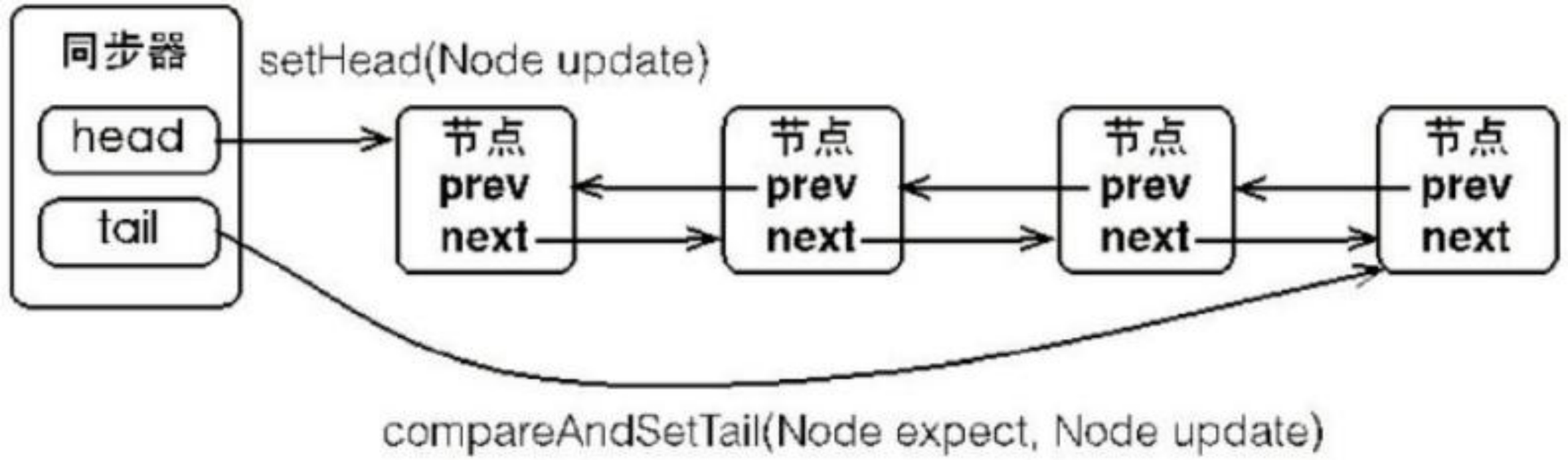

同步器拥有首节点(head)和尾节点(tail),没有成功获取同步状态的线程将会成为节点加入该队列的尾部
image-20220415133145679
同步器包含了两个节点类型的引用,一个指向头节点,而另一个指向尾节点.试想一下,当一个线程成功地获取了同步状态(或者锁),其他线程将无法获取到同步状态,转而被构造成为节点并加入到同步队列中,而这个加入队列的过程必须要保证线程安全,因此同步器提供了一个基于 CAS 的设置尾节点的方法:compareAndSetTail(Node expect,Node update),它需要传递当前线程“认为”的尾节点和当前节点,只有设置成功后,当前节点才正式与之前的尾节点建立关联

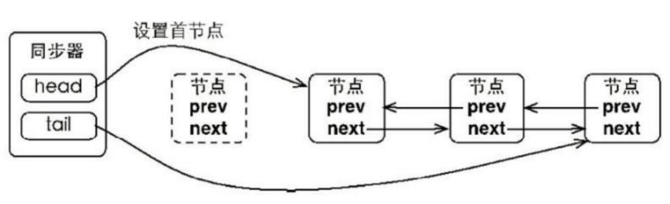

同步队列遵循 FIFO,首节点是获取同步状态成功的节点,首节点的线程在释放同步状态时,将会唤醒后继节点,而后继节点将会在获取同步状态成功时将自己设置为首节点。
image-20220415133223169
设置首节点是通过获取同步状态成功的线程来完成的,由于只有一个线程能够成功获取到同步状态,因此设置头节点的方法并不需要使用 CAS 来保证,它只需要将首节点设置成为原首节点的后继节点并断开原首节点的 next 引用即可。

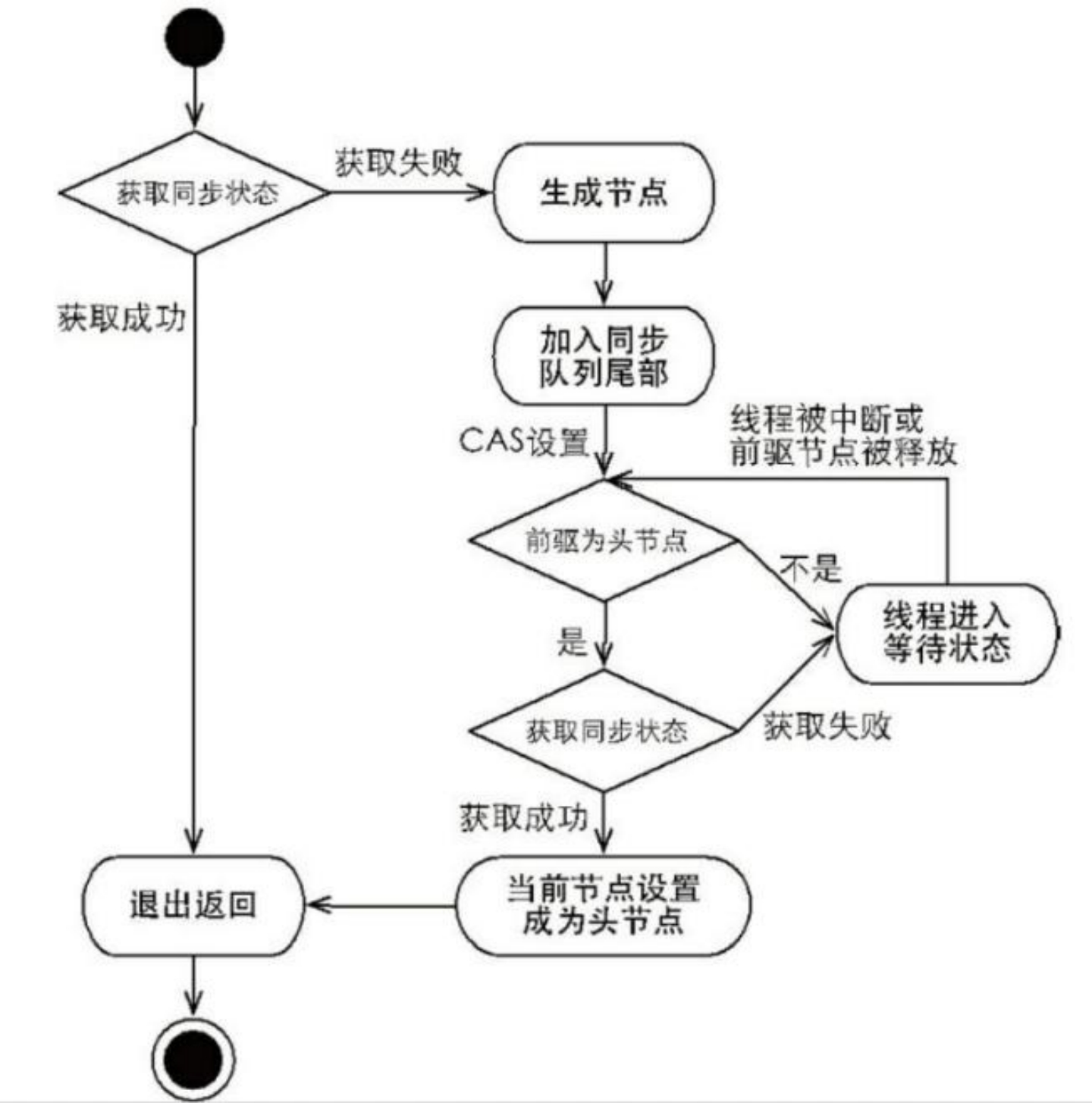

7.AQS 独占式同步状态获取与释放?
AQS 的 acquire 方法
public final void acquire(int arg) {
  if (!tryAcquire(arg) &&
      acquireQueued(addWaiter(Node.EXCLUSIVE), arg))
    selfInterrupt();
通过调用同步器的 acquire(int arg)方法可以获取同步状态,该方法对中断不敏感,也就是由于线程获取同步状态失败后进入同步队列中,后续对线程进行中断操作时,线程不会从同步队列中移出
上述代码主要完成了同步状态获取、节点构造、加入同步队列以及在同步队列中自旋等待的相关工作,其主要逻辑是:首先调用自定义同步器实现的 tryAcquire(int arg)方法,该方法保证线程安全的获取同步状态,如果同步状态获取失败,则构造同步节点(独占式 Node.EXCLUSIVE,同一时刻只能有一个线程成功获取同步状态)并通过 addWaiter(Node node)方法将该节点加入到同步队列的尾部,当出现竞争时,采用 CAS 的方式加入到同步队列的尾部.最后调用 acquireQueued(Node node,int arg)方法,使得该节点以“死循环”的方式获取同步状态.如果获取不到则阻塞节点中的线程,而被阻塞线程的唤醒主要依靠前驱节点的出队或阻塞线程被中断来实现。

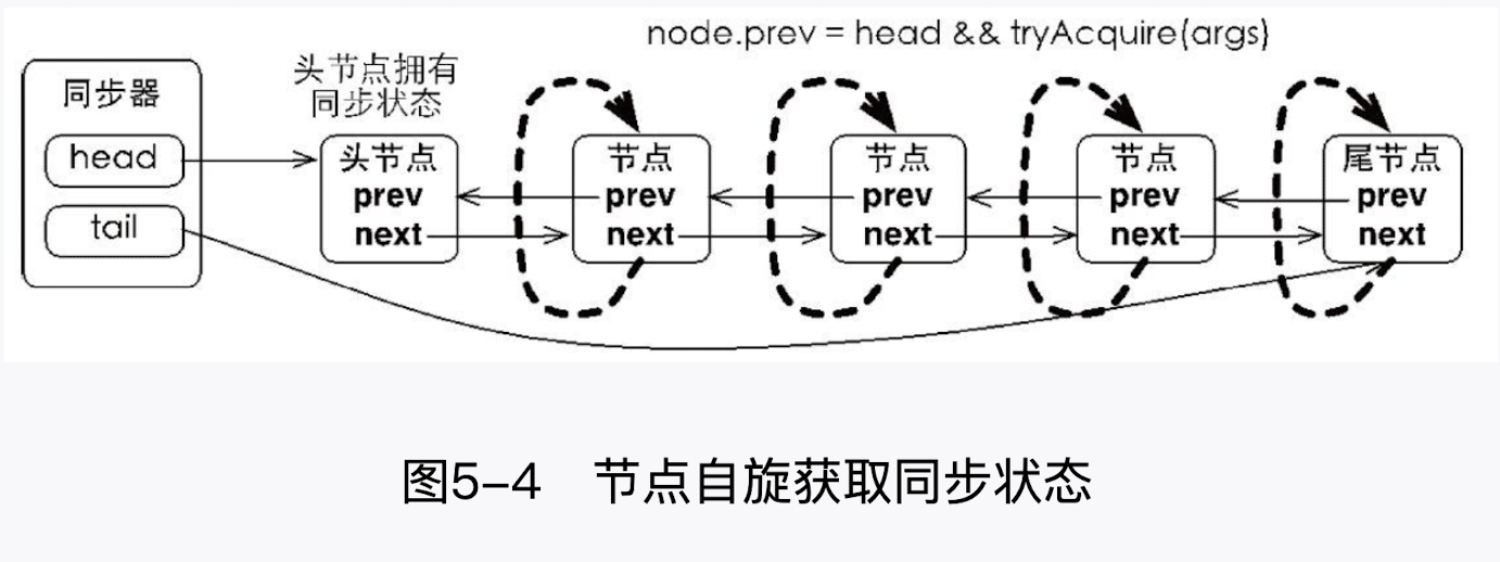

final boolean acquireQueued(final Node node, int arg) {
  boolean failed = true;
  try {
    boolean interrupted = false;
    for (;;) {
      final Node p = node.predecessor();
      if (p == head && tryAcquire(arg)) {
        setHead(node);
        p.next = null; // help GC
        failed = false;
        return interrupted;
      if (shouldParkAfterFailedAcquire(p, node) &&
          parkAndCheckInterrupt())
        interrupted = true;
  } finally {
    if (failed)
      cancelAcquire(node);
如果前驱节点是头节点,则尝试获取同步锁.而只有前驱节点是头节点才能够尝试获取同步状态,这是为什么?头节点是成功获取到同步状态的节点,而头节点的线程释放了同步状态之后,将会唤醒其后继节点,后继节点的线程被唤醒后需要检查自己的前驱节点是否是头节点。如果前驱节点不是头节点,则获取同步锁失败,那么线程继续在同步队列中等待.独占式同步状态获取流程,也就是 acquire(int arg)方法调用流程如下所示:

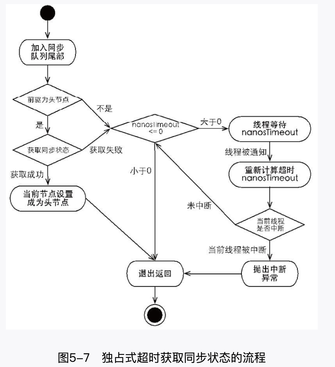

9.AQS 独占式超时获取锁和可中断获取锁?
在 Java 5 之前,当一个线程获取不到锁而被阻塞在 synchronized 之外时,对该线程进行中断操作,此时该线程的中断标志位会被修改,但线程依旧会阻塞在 synchronized 上,等待着获取锁.在 Java 5 中,同步器提供了 acquireInterruptibly(int arg)方法,这个方法在等待获取同步状态时,如果当前线程被中断,会立刻返回,并抛出 InterruptedException。
超时获取同步状态过程可以被视作响应中断获取同步状态过程的“增强版”, doAcquireNanos(int
arg,long nanosTimeout)方法在支持响应中断的基础上,增加了超时获取的特性.针对超时获取,主要需要计算出需要睡眠的时间间隔 nanosTimeout,为了防止过早通知, nanosTimeout 计算公式为: nanosTimeout-=now-lastTime,其中 now 为当前唤醒时间, lastTime 为上次唤醒时间,如果 nanosTimeout 大于 0 则表示超时时间未到,需要继续睡眠 nanosTimeout 纳秒,反之,表示已经超时。
private boolean doAcquireNanos(int arg, long nanosTimeout)
  throws InterruptedException {
  if (nanosTimeout <= 0L)
    return false;
  final long deadline = System.nanoTime() + nanosTimeout;
  final Node node = addWaiter(Node.EXCLUSIVE);
  try {
    for (;;) {
        setHead(node);
        failed = false;
        return true;
      nanosTimeout = deadline - System.nanoTime();
        return false;
          nanosTimeout > spinForTimeoutThreshold)
        LockSupport.parkNanos(this, nanosTimeout);
      if (Thread.interrupted())
        throw new InterruptedException();
  } finally {
    if (failed)
如果 nanosTimeout 小于等于 spinForTimeoutThreshold (1000 纳秒)时,将不会使该线程进行超时等待,而是进入快速的自旋过程.原因在于,非常短的超时等待无法做到十分精确,如果这时再进行超时等待,相反会让 nanosTimeout 的超时从整体上表现得反而不精确.因此,在超时非常短的场景下,同步器会进入无条件的快速自旋。
