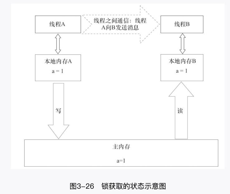

5.锁的获取和释放内存语义?
对比锁释放-获取的内存语义与 volatile 写一读的内存语义可以看出:
  • 锁释放与 volatile 写有相同的内存语义;
  • 锁获取与 volatile 读有相同的内存语义。
下面对锁释放和锁获取的内存语义做个总结。
  • 线程 A 释放一个锁,实质上是线程 A 向接下来将要获取这个锁的某个线程发出了(线程 A 对共享变量所做修改的)消息。
  • 线程 B 获取一个锁,实质上是线程 B 接收了之前某个线程发出的(在释放这个锁之前对共享变变量所做修改的)消息。
  • 线程 A 释放锁,随后线程 B 获取这个锁,这个过程实质上是线程 A 通过主内存向线程 B 发送消息。
image-20220425184008576
从对 ReentrantLock 的分析可以看出,锁释放-获取的内存语义的实现至少有下面两种方式。
  • 利用 volatile 变量的写-读所具有的内存语义。
  • 利用 CAS 所附带的 volatile 读和 volatile 写的内存语义。

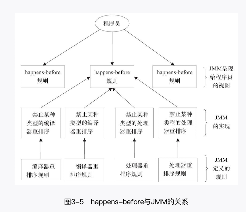

10.happens-before 的理解?
与程序员密切相关的 happens-before 规则如下。
  • 程序顺序规则:一个线程中的每个操作,happens-before 于该线程中的任意后续操作。
  • 监视器锁规则:对一个锁的解锁,happens-before 于随后对这个锁的加锁。
  • volatile 变量规则:对一个 volatile 域的写,happens-before 于任意后续对这个 volatile 域的读。
  • 传递性:如果 Ahappens-beforeB,且 Bhappens-beforeC,那么 Ahappens-beforeC
注意两个操作之间具有 happens-before 关系,并不意味着前一个操作必须要在后一个操作之前执行!happens-before 仅仅要求前一个操作(执行的结果)对后一个操作可见,且前一个操作按顺序排在第二个操作之前(the frst is visible to and ordered before the second)。happens-before 的定义很微妙,后文会具体说明 happens-before 为什么要这么定义。
image-20220425180332637
