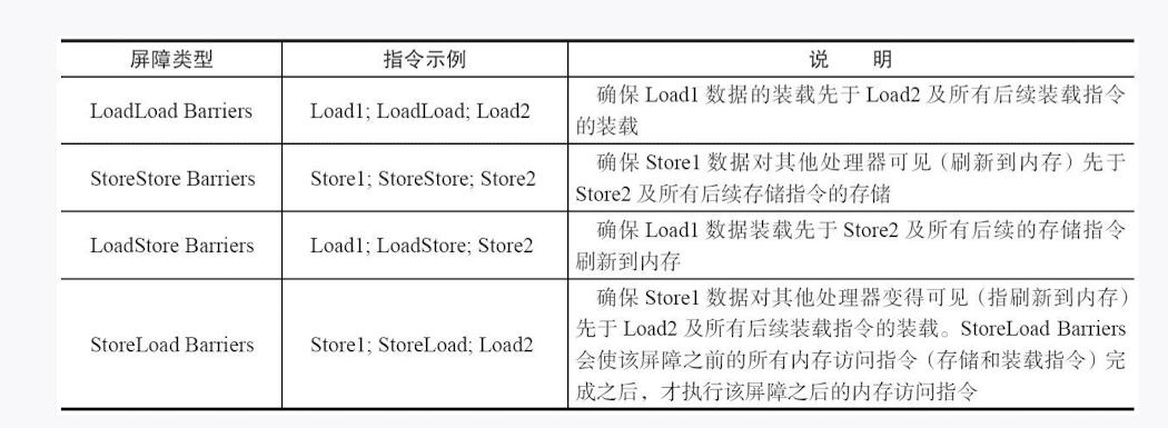

4.内存屏障的种类以及说明?
image-20220425175438754
StoreLoad Barriers 是一个“全能型”的屏障,它同时具有其他 3 个屏障的效果.现代的多处理器大多支持该屏障(其他类型的屏障不一定被所有处理器支持).执行该屏障开销会很昂贵,因为当前处理器通常要把写缓冲区中的数据全部刷新到内存中(Buffer Fully Flush).

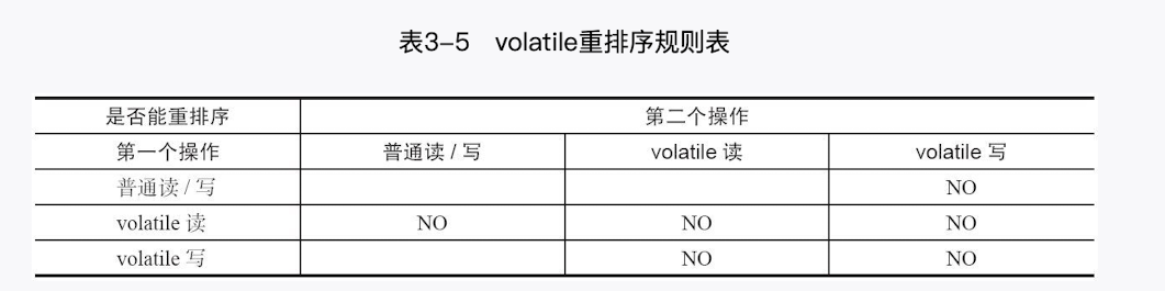

为了实现 volatile 内存语义,JMM 会分别禁止如下两种类型的重排序类型:
image-20231219111611706
从图中可看出:
  1. volatile 写写禁止重排序
  2. volatile 读写,读读禁止重排序; volatile 读和普通写禁止重排序
  3. volatile 写读,volatile 写写禁止重排序。

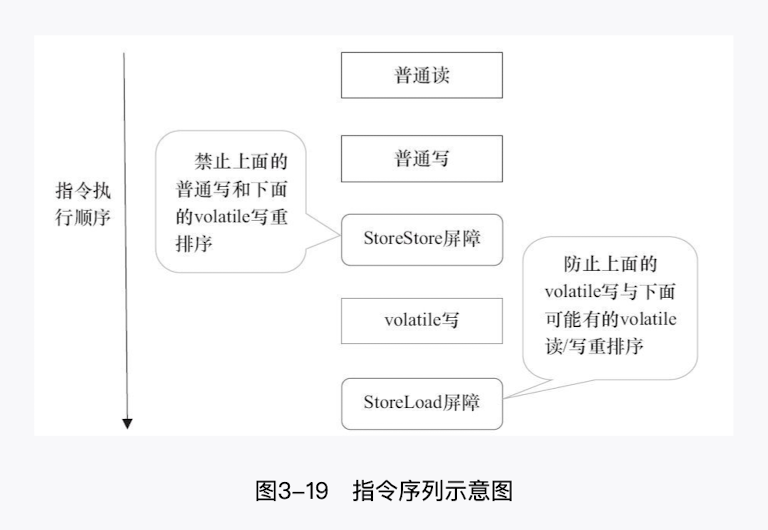

image-20220425183259393

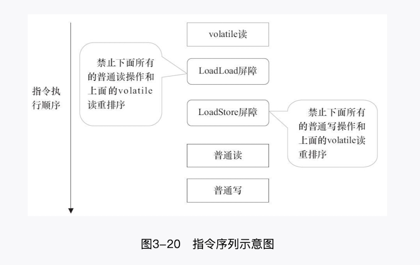

为了实现 volatile 的内存语义,编译器在生成字节码时,会在指令序列中插入内存屏障来禁止特定类型的处理器重排序.对于编译器来说,发现一个最优布置来最小化插入屏障的总数几乎不可能.为此,JMM 采取保守策略.下面是基于保守策略的 JMM 内存屏障插入策略。
  • 在每个 volatile 写操作的前面插入一个 StoreStore 屏障。
  • 在每个 volatile 写操作的后面插入一个 StoreLoad 屏障。
  • 在每个 volatile 读操作的后面插入一个 LoadLoad 屏障。
  • 在每个 volatile 读操作的后面插入一个 LoadStore 屏障。

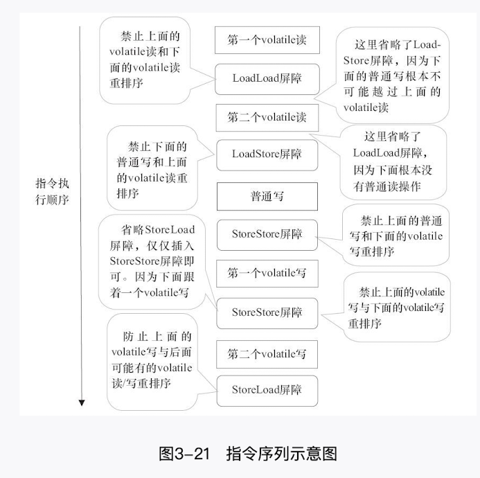

image-20220425183322017
public class Juc_book_fang_03_VolatileBarrierExample {
   int a;
   volatile int v1 = 1;
   volatile int v2 = 2;
   void readAndWrite(){
     int i = v1; //第一个volatile读
     int j = v2; //第二个volatile读
     a = i + j; //普通写
     v1 = i +1; //第一个volatile写
     v2 = j *2; //第二个 volatile写
    //其他方法
屏障说明:
image-20220425183442291

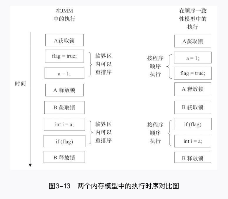

6.说说 volatile 的内存语义?
从内存语义的角度来说,volatile 的写读与锁的释放-获取有相同的内存效果:
  • volatile 写和锁的释放有相同的内存语义;
  • volatile 读与锁的获取有相同的内存语义。

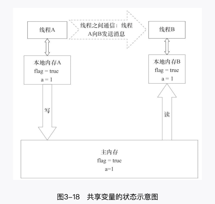

volatile 写的内存语义如下。
当写一个 volatile 变量时,JMM 会把该线程对应的本地内存中的共享变量值刷新到主内存。
volatile 读的内存语义如下。
当读一个 volatile 变量时,JMM 会把该线程对应的本地内存置为无效。线程接下来将从主内存中读取共享变量。
image-20220425183129532

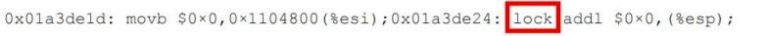

上边的 new 操作,转化成汇编代码如下:
image-20240118164210547
有 volatile 变量修饰的共享变量进行写操作的时候会多出第二行 Lock 汇编代码, Lock 前缀的指令在多核处理器下会引发了两件事情:
  • 将当前处理器缓存行的数据写回到系统内存.(volatile 写的内存语义)
  • 这个写回内存的操作会使在其他 CPU 里缓存了该内存地址的数据无效.(volatile 读的内存语义)
如果对声明了 volatile 的变量进行写操作,JVM 就会向处理器发送一条 Lock 前缀的指令,将这个变量所在缓存行的数据写回到系统内存。
在多处理器下,为了保证各个处理器的缓存是一致的,就会实现缓存一致性协议,每个处理器通过嗅探在总线上传播的数据来检查自己缓存的值是不是过期了,当处理器发现自己缓存行对应的内存地址被修改,就会将当前处理器的缓存行设置成无效状态,当处理器对这个数据进行修改操作的时候,会重新从系统内存中把数据读到处理器缓存里(volatile 读的内存语义)
