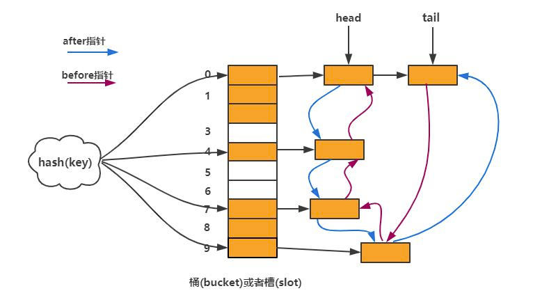

3.LinkedHashMap 双向链表?
image-20240126152502028
数据结构:数组+单向链表+双向链表
每一个节点都是双向链表的节点,维持插入顺序。head 指向第一个插入的节点,tail 指向最后一个节点。
数组+单向链表是 HashMap 的结构,用于记录数据。
双向链表保存的是插入顺序,顺序访问。
next 是用于维护数据位置的,before 和 after 是用于维护插入顺序的。
