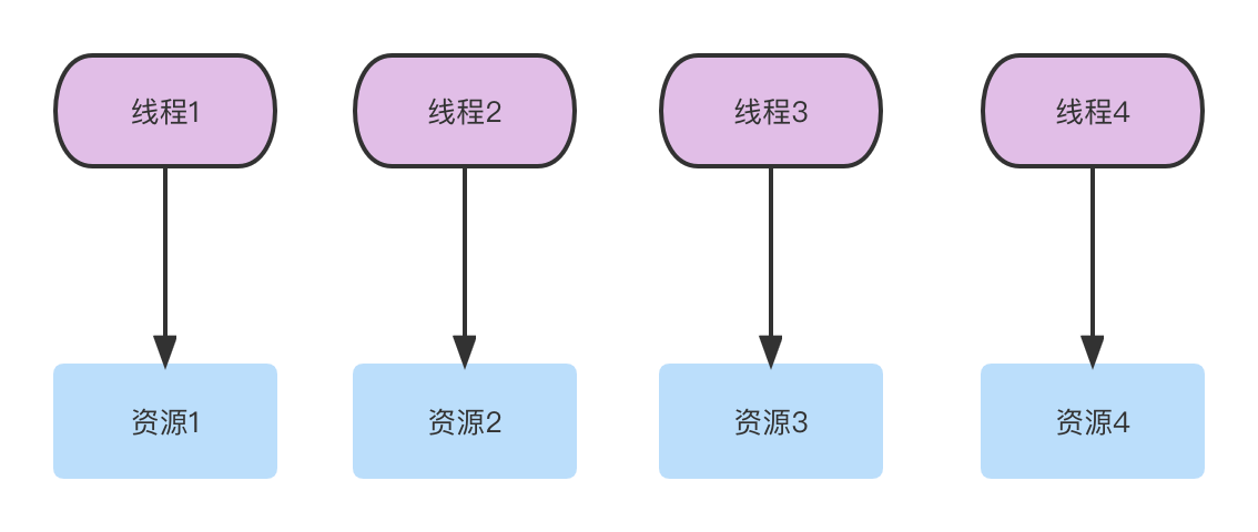

创建一个 ThreadLocal 变量后,每个线程都会复制一个变量到自己的本地内存,如下图所示。
