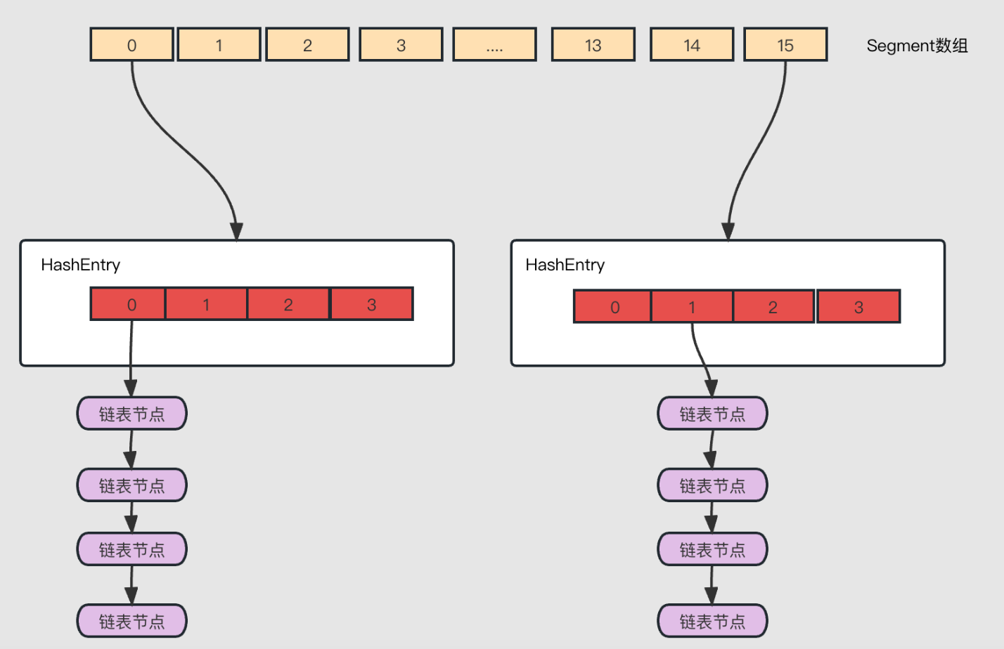

整个 ConcurrentHashMap 由一个个 segment 组成。segment 代表一段的意思。所以 ConcurrentHashMap 也叫分段锁。简单理解,ConcurrentHashMap 是由 segment 数组组成。segment 继承自 reentrantlock 来进行加锁,所以每个 segment 是线程安全的,整个 ConcurrentHashMap 就是线程安全的。

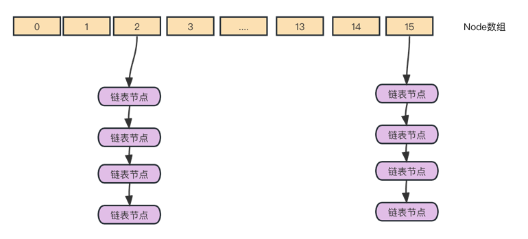

ConcurrentHashMap 与 HashMap 和 Hashtable 最大的不同在于:put 和 get 两次 Hash 到达指定的 HashEntry,第一次 hash 到达 Segment,第二次到达 Segment 里面的 Entry,然后在遍历 entry 链表.
image-20240118164114185
image-20230723222019189

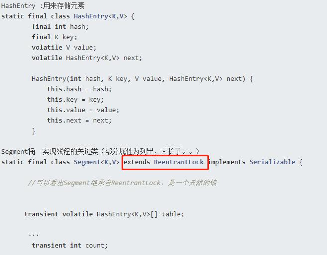

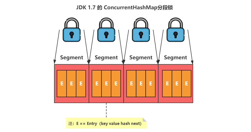

3.jdk1.7 的 CHM 是如何进行锁操作的?
image-20230723203837687
数据结构:ReentrantLock+Segment+HashEntry 组成,写的时候对单个 segment 加锁

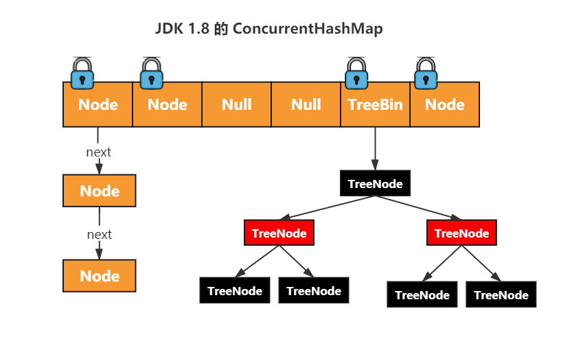

4.jdk1.8 的 CHM 是如何保证并发的?
image-20230723203934208
数据结构为数组+链表/红黑树,内部大量采用 cas 来实现。JDK8 中 ConcurrentHashMap 参考了 JDK8 HashMap 的实现,采用了数组+链表/红黑树的实现方式来设计,内部大量采用 CAS 操作。
CAS 是 compare and swap 的缩写,即我们所说的比较交换。cas 是一种基于锁的操作,而且是乐观锁。在 java 中锁分为乐观锁和悲观锁。悲观锁是将资源锁住,等一个之前获得锁的线程释放锁之后,下一个线程才可以访问。而乐观锁采取了一种宽泛的态度,通过某种方式不加锁来处理资源,比如通过给记录加 version 来获取数据,性能较悲观锁有很大的提高。
JDK8 中彻底放弃了 Segment 转而采用的是 Node,其设计思想也不再是 JDK1.7 中的分段锁思想。
Node:保存 key,value 及 key 的 hash 值的数据结构。其中 value 和 next 都用 volatile 修饰,保证并发的
可见性。

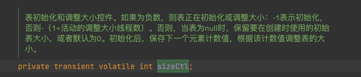

private transient volatile int sizeCtl;
image-20230723205106753
通过构造函数可以发现 sizeCtl 变量经常出现,该变量通过查看 jdk 源码注释可知该变量主要控制初始化或扩容:
  • -1,表示线程正在进行初始化操作。
  • -(1+nThreads),表示 n 个线程正在进行扩容。
  • 0,默认值,后续在真正初始化的时候使用默认容量。
  • 大于 0,初始化或扩容完成后下一次的扩容门槛。
