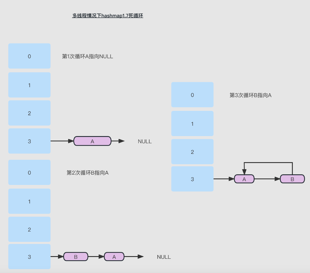

  • 并发环境会产生死锁。头插法会使链表发生反转,多线程环境下会产生环.

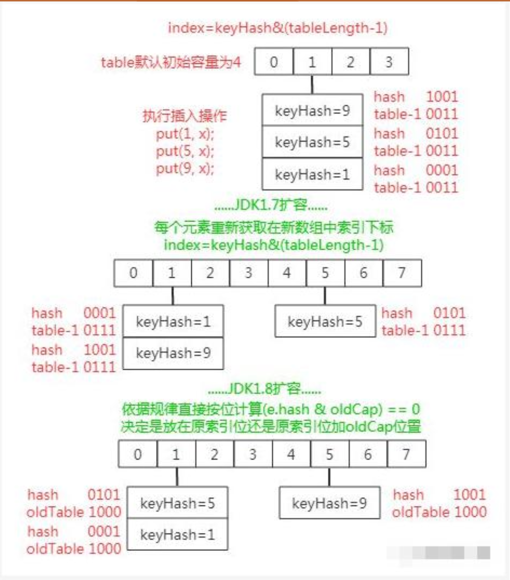

扩容后 index 的计算方式 全部按照 hash&(length-1) 扩容后 index=原 index/原 index+旧容量

扩容 rehash:扩容的时候 1.7 需要对原数组中的元素进行重新 hash 定位在新数组的位置,1.8 采用更简单的判断逻辑,不需要重新通过哈希函数计算位置,新的位置不变或索引 + 新增容量大小。
原因:提高扩容的效率,更快地扩容。

2.jdk1.7 和 jdk1.8 的扩容原理?
image-20220303221321782
jdk1.7
扩容前和扩容后都是使用的公式 hash&(length-1)
整体扩容过程是取出数组元素,遍历以该数组元素为头节点的链表元素,然后计算在新数组中的下标,然后进行交换,即原来 hash 冲突的单向链表的尾部变成了扩容后单向链表的头部。

transfer 函数作用:在对 table 进行扩容到 newTable 后,需要将原来数据转移到 newTable 中,注意 10-12 行代码,这里可以看出在转移元素的过程中,使用的是头插法,也就是链表的顺序会翻转,这里也是形成死循环的关键点。
  • hashmap1.7 中的死循环是有多个线程并发扩容形成了环状链表,随后再进行扩容的线程会循环取这个环状链表的节点,造成死循环;
  • 其次,环状链表是几个节点相互指向,并不是某个节点自己指向自己。
jdk1.8
对公式进行判断(hash&newTable)==0
jdk1.8 的扩容更加的优雅,由于扩容数组长度是 2 倍关系。假设原数组 size 是 4,扩容后为 8,左移一位是 2 倍,二进制表示为 0100 >> 1000 的变化。扩容时只需要判断原来的 hash 值和 newtable 进行与运算的结果,如果为 0,则位置保持不变,如果为 1,则在原来的位置加上原数组的长度。
如果为 true,则放在原位置
如果为 false,则放在原位置+oldCap 处

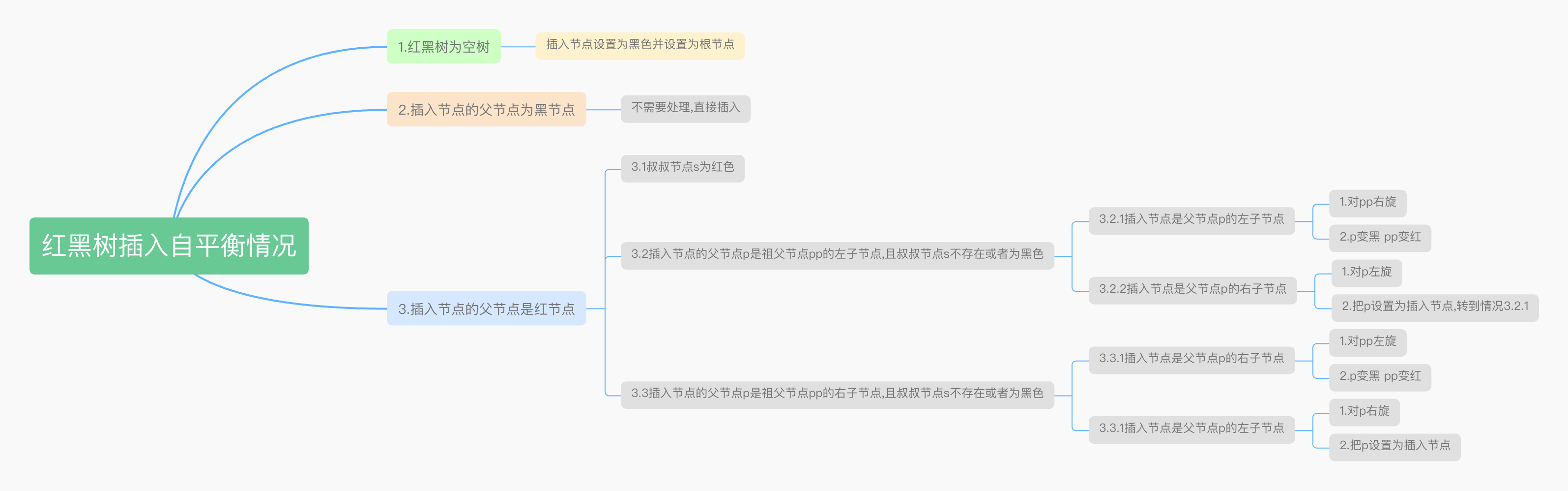

12.HashMap 中红黑树的插入方法?
插入方法 balanceInsertion
image-20240126152033508
源码及注释如下,需要注意的是参数 root 表示根节点,x 表示需要旋转的结点,返回值就是新的根节点,红黑树的插入平衡中可能会涉及根节点的改变,因此参数传入原来的根节点来修改。
static <K,V> TreeNode<K,V> balanceInsertion(TreeNode<K,V> root,
                                            TreeNode<K,V> x) {
  x.red = true;             //所有插入结点初始值都为红色
  for (TreeNode<K,V> xp, xpp, xppl, xppr;;) { //xp为x父结点,xpp为x的祖父结点,xppl为x的祖父结点的左子结点,xppr为x的祖父结点的右子结点
    if ((xp = x.parent) == null) { //插入结点是根结点,直接变黑色,返回x
      x.red = false;
      return x;
    else if (!xp.red || (xpp = xp.parent) == null) //情况2,插入结点父结点为黑色
      return root; //不用操作,直接返回原来的根结点
    //下面是情况3,父结点是红结点
    if (xp == (xppl = xpp.left)) { //x的父结点是祖父结点的左子结点
      if ((xppr = xpp.right) != null && xppr.red) { //情况3.1,叔叔结点是红结点
        xppr.red = false;//x的叔叔结点变黑色
        xp.red = false; //x的父结点变为黑色
        xpp.red = true; //x的祖父结点变红色
        x = xpp;  //把祖父结点作为新的插入结点
      else {
        if (x == xp.right) {//情况3.2.2叔叔结点不存在或者为黑色,插入结点x是父结点p的右子结点
          root = rotateLeft(root, x = xp); 对x的父结点左旋,把p设为插入结点,之后转到下面情况3.2.1
            xpp = (xp = x.parent) == null ? null : xp.parent;
        if (xp != null) {//情况3.2.1 叔叔结点不存在或者为黑色,插入结点x是父结点p的左子结点
          xp.red = false;//x的父结点xp变黑
          if (xpp != null) {
            xpp.red = true; //x的祖父结点xpp变为红
            root = rotateRight(root, xpp); //对x的祖父结点右旋
    else { //x的父结点是祖父结点的右子结点
      if (xppl != null && xppl.red) {//情况3.1 叔叔结点是红色
        xppl.red = false;//叔叔结点变黑
        xp.red = false;//父结点变黑
        xpp.red = true;//祖父结点变红
        x = xpp;//把祖父结点设置为新的插入结点
      else {
        if (x == xp.left) {//情况3.3.2叔叔结点不存在或者为黑色,插入结点x是父节点p的左子结点
          root = rotateRight(root, x = xp);//duix的父结点右旋,把p设置为新的插入结点,之后转到下面情况3.3.1
        if (xp != null) {//情况3.3.1 叔叔结点不存在或者为黑色,插入结点x是父结点p的右子结点
          if (xpp != null) {
            xpp.red = true;//x的祖父结点xpp变为红
            root = rotateLeft(root, xpp);//对x的祖父结点xpp左旋

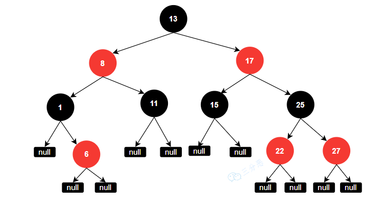

13.红黑树的特点?
  • 红黑树本质上是一种二叉查找树,为了保持平衡,它又在二叉查找树的基础上增加了一些规则:
  • 每个节点要么是红色,要么是黑色;
  • 根节点永远是黑色的;
  • 所有的叶子节点都是是黑色的(注意这里说叶子节点其实是图中的 NULL 节点);
  • 每个红色节点的两个子节点一定都是黑色;
  • 从任一节点到其子树中每个叶子节点的路径都包含相同数量的黑色节点;
    image-20240126152046898

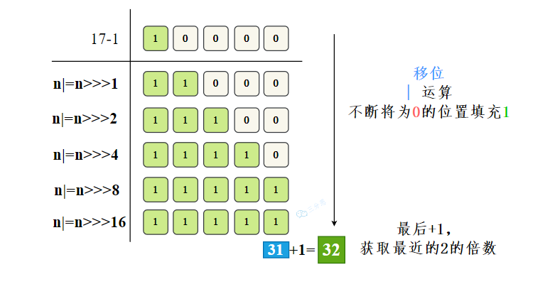

14.如果初始化 HashMap 为 17?
简单来说,就是初始化时,传的不是 2 的倍数时,HashMap 会向上寻找离得最近的 2 的倍数,所以传入 17,但 HashMap 的实际容量是 32。我们来看看详情,在 HashMap 的初始化中,有这样⼀段⽅法;
public HashMap(int initialCapacity, float loadFactor) {
    this.loadFactor = loadFactor;
  this.threshold = tableSizeFor(initialCapacity);
阀值 threshold ,通过⽅法 tableSizeFor 进⾏计算,是根据初始化传的参数来计算的。同时,这个⽅法也要要寻找⽐初始值⼤的,最⼩的那个 2 进制数值。⽐如传了 17,我应该找到的是 32。
static final int tableSizeFor(int cap) {
 int n = cap - 1;
 n |= n >>> 1;//高位不断补1
 n |= n >>> 2;//高位不断补1
 n |= n >>> 4;//高位不断补1
 n |= n >>> 8;//高位不断补1
 n |= n >>> 16;//高位不断补1
 //最后加1变为2的 n次幂
 return (n < 0) ? 1 : (n >= MAXIMUM_CAPACITY) ? MAXIMUM_CAPACITY : n + 1; }

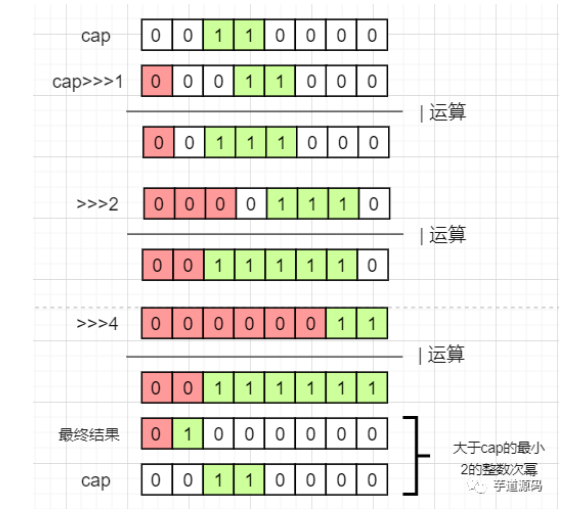

MAXIMUM_CAPACITY = 1 << 30,这个是临界范围,也就是最⼤的 Map 集合。
计算过程是向右移位 1、2、4、8、16,和原来的数做|运算,这主要是为了把⼆进制的各个位置都填上 1,当⼆进制的各个位置都是 1 以后,就是⼀个标准的 2 的倍数减 1 了,最后把结果加 1 再返回即可。
那为什么必须要对cap进行-1之后再进行运算呢?如果指定的数刚好是 2 的整数次幂,如果没有-1 结果会变成比他大两倍的数
以 17 为例,看一下初始化计算 table 容量的过程:
例子 1:
容量计算
例子 2:
image-20230403165804872
