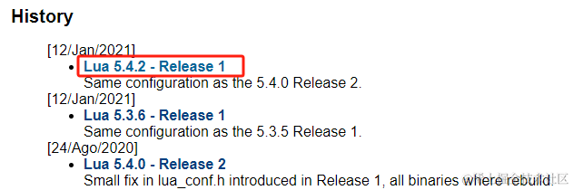

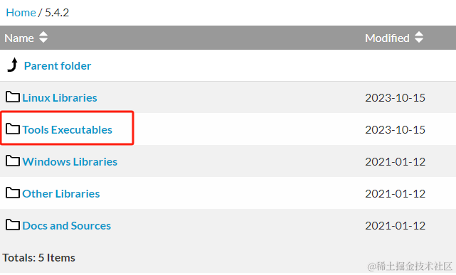

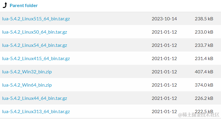

如果是Windows环境不方便编译C的话可以直接下载编译好的二进制工具,地址:luabinaries.sourceforge.net
然后选择
最后选择相关的版本进行下载
别忘了配置环境变量
