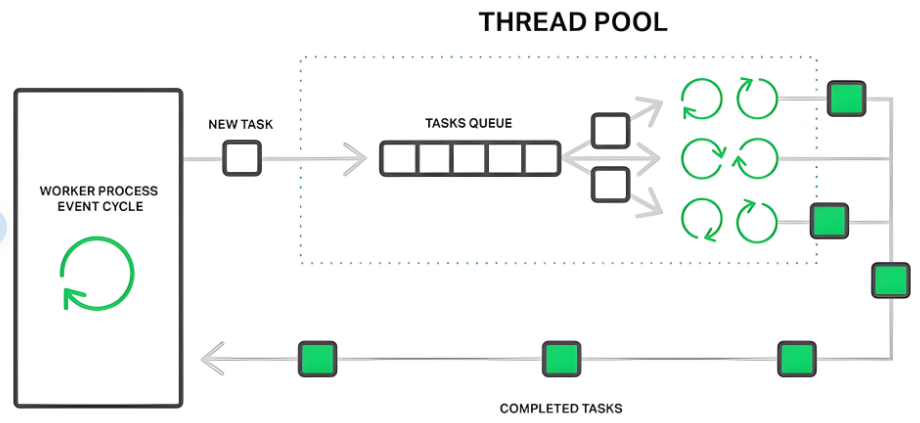

协程我们说完了,但是如果想更好的使用协程高并发处理任务的话并不是一件容易的事情,我们经常会了解多线程这个概念,那么在实际的场景中,这个多线程的多到底是多少才合适?这就是一个比较值得思考的问题。为了能更好的利用线程,慢慢的演化出了池化思想,没错,就是线程池,而到了协程,这个思想依旧通用,下面就来分享一下本篇文章的重点:Go语言中优雅的使用协程池。
为什么演进出了池化思想?
池化思想的演进主要源于对资源高效利用和系统性能优化的需求,它是一种将资源(如线程、数据库连接等)预先创建并统一管理,以实现资源高效利用和降低开销的策略。
减少资源创建与销毁的开销:在多线程编程中,线程的创建和销毁是资源密集型的操作,需要消耗大量的时间和系统资源。通过线程池,可以预先创建并维护一组可复用的线程,避免了频繁创建和销毁线程的开销。
提升系统响应速度:池化技术通过预分配资源,使得系统在面对任务时能够迅速响应,无需等待资源的创建。这提高了系统的响应速度和吞吐量。
