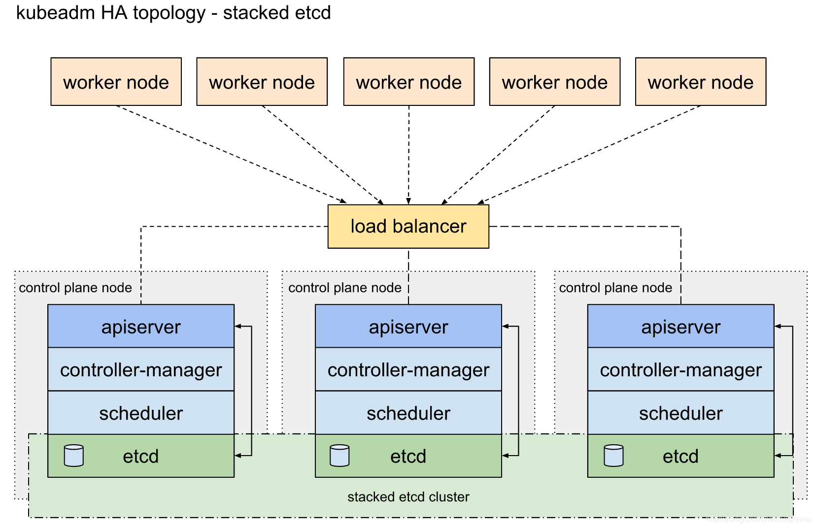

1、堆叠(Stacked) etcd 拓扑
堆叠ETCD
主要特点:
  • etcd 分布式数据存储集群堆叠在 kubeadm 管理的控制平面节点上,作为控制平面的一个组件运行。
  • 每个控制平面节点运行 kube-apiserver,kube-scheduler 和 kube-controller-manager 实例。
  • kube-apiserver 使用 LB 暴露给工作节点。
  • 每个控制平面节点创建一个本地 etcd 成员(member),这个 etcd 成员只与该节点的 kube-apiserver 通信。这同样适用于本地 kube-controller-manager 和 kube-scheduler 实例。
  • 简单概况:每个 master 节点上运行一个 apiserver 和 etcd, etcd 只与本节点 apiserver 通信
  • 这种拓扑将控制平面和 etcd 成员耦合在同一节点上。相对使用外部 etcd 集群,设置起来更简单,而且更易于副本管理。
  • 然而堆叠集群存在耦合失败的风险。如果一个节点发生故障,则 etcd 成员和控制平面实例都将丢失,并且冗余会受到影响。可以通过添加更多控制平面节点来降低此风险。应该为 HA 集群运行至少三个堆叠的控制平面节点(防止脑裂)。
  • 这是 kubeadm 中的默认拓扑。当使用 kubeadm initkubeadm join --control-plane 时,在控制平面节点上会自动创建本地 etcd 成员。

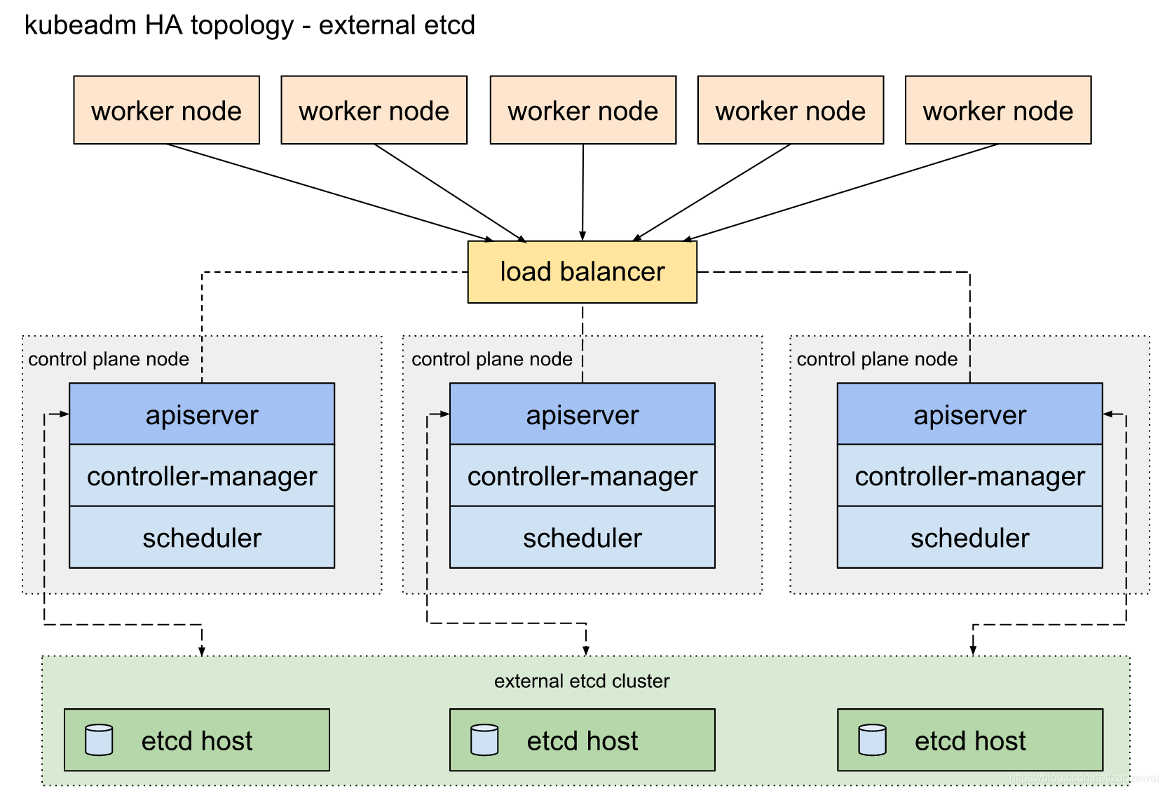

2、外部 etcd 拓扑
外部ETCD
主要特点:
  • 具有外部 etcd 的 HA 集群是一种这样的拓扑,其中 etcd 分布式数据存储集群在独立于控制平面节点的其他节点上运行。
  • 就像堆叠的 etcd 拓扑一样,外部 etcd 拓扑中的每个控制平面节点都运行 kube-apiserver,kube-scheduler 和 kube-controller-manager 实例。
  • 同样 kube-apiserver 使用负载均衡器暴露给工作节点。但是,etcd 成员在不同的主机上运行,​​每个 etcd 主机与每个控制平面节点的 kube-apiserver 通信。
  • 简单概况: etcd 集群运行在单独的主机上,每个 etcd 都与 apiserver 节点通信。
  • 这种拓扑结构解耦了控制平面和 etcd 成员。因此,它提供了一种 HA 设置,其中失去控制平面实例或者 etcd 成员的影响较小,并且不会像堆叠的 HA 拓扑那样影响集群冗余。
  • 但是,此拓扑需要两倍于堆叠 HA 拓扑的主机数量。具有此拓扑的 HA 集群至少需要三个用于控制平面节点的主机和三个用于 etcd 节点的主机。
  • 需要单独设置外部 etcd 集群。

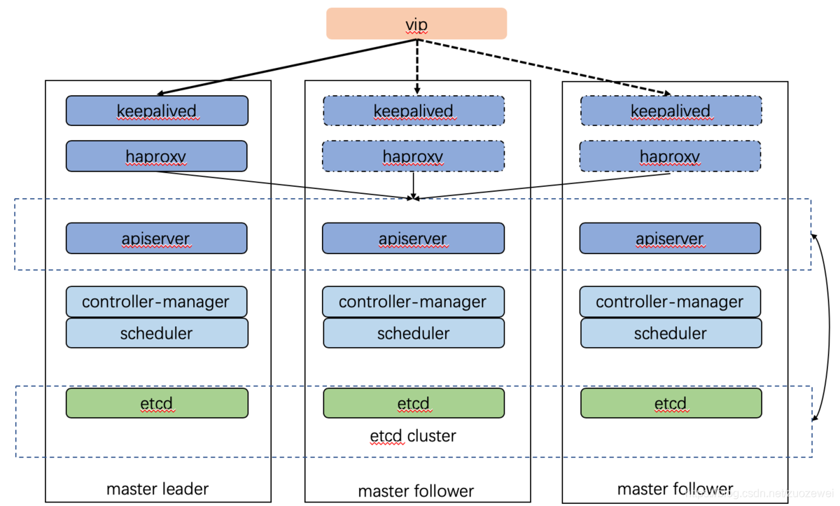

二、部署架构
以下是我们在测试环境所用的部署架构:
主备高可用模式架构
这里采用 kubeadm 方式搭建高可用 k8s 集群,k8s 集群的高可用实际是 k8s 各核心组件的高可用,这里使用主备模式:
核心组件 高可用模式 高可用实现方式
apiserver 主备 keepalived + haproxy
controller-manager 主备 leader election
scheduler 主备 leader election
etcd 集群 kubeadm
  • apiserver 通过 keepalived+haproxy 实现高可用,当某个节点故障时触发 keepalived vip 转移,haproxy 负责将流量负载到 apiserver 节点;
  • controller-manager k8s 内部通过选举方式产生领导者(由 --leader-elect 选型控制,默认为 true),同一时刻集群内只有一个 controller-manager 组件运行,其余处于 backup 状态;
  • scheduler k8s 内部通过选举方式产生领导者(由 --leader-elect 选型控制,默认为 true),同一时刻集群内只有一个scheduler组件运行,其余处于 backup 状态;
  • etcd 通过运行 kubeadm 方式自动创建集群来实现高可用,部署的节点数为奇数,3节点方式最多容忍一台机器宕机。

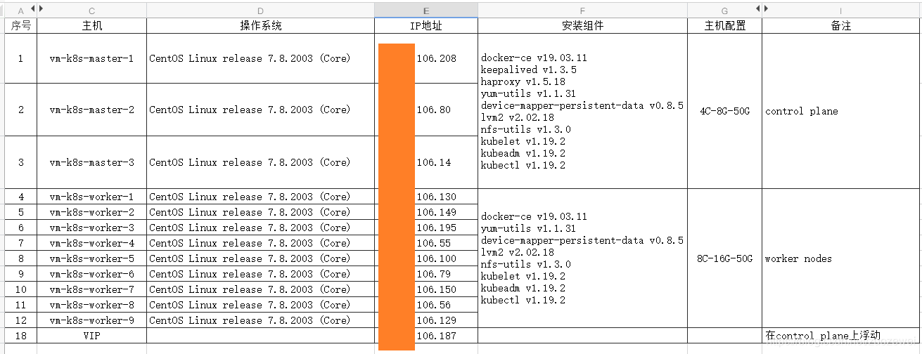

三、环境示例
主机列表:
这里共有 12 台主机,3 台 control plane,9 台 worker。
