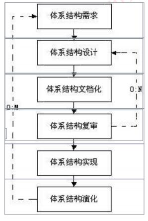

基于架构的软件开发过程可分为下列六步:

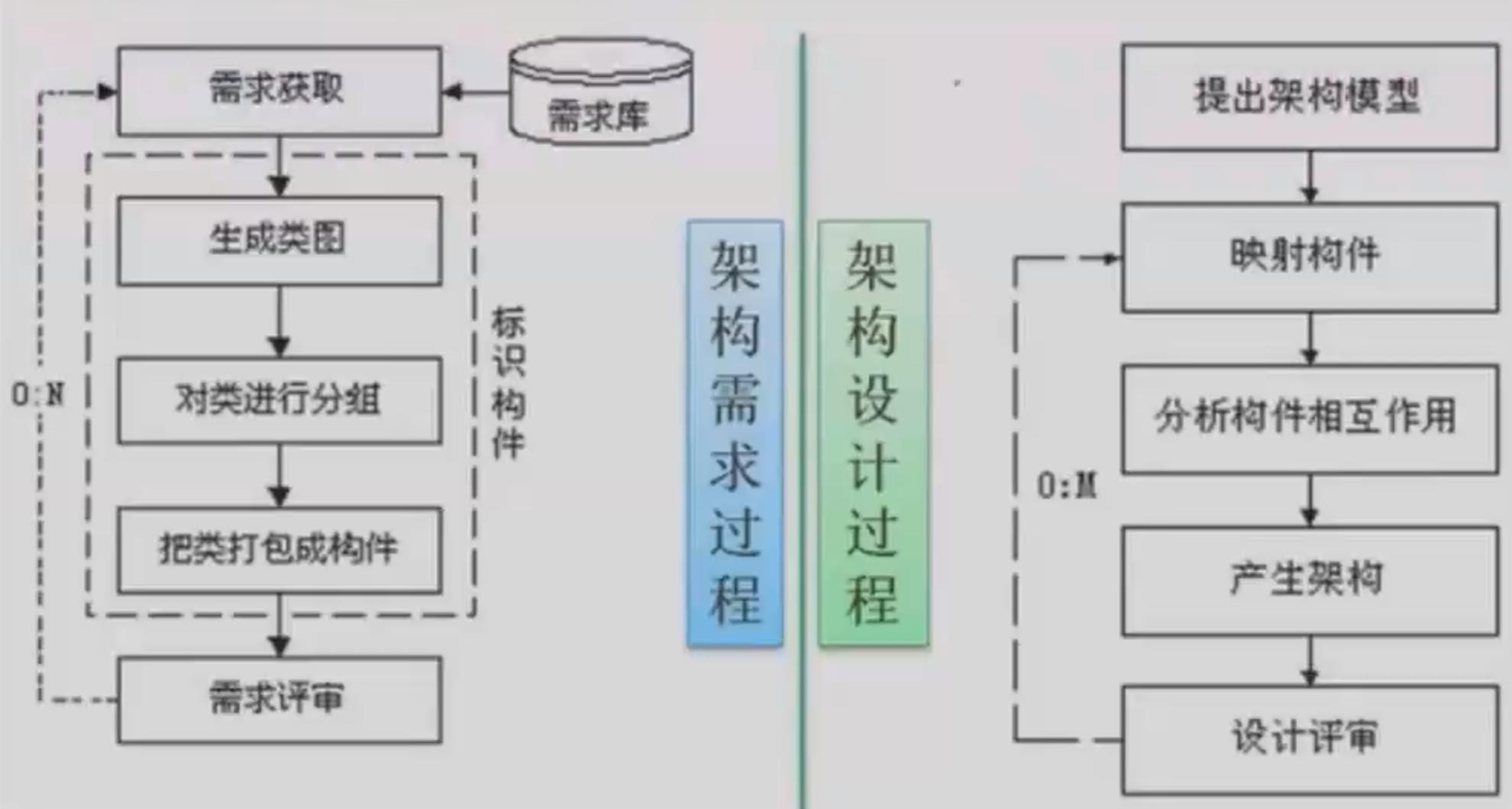

1 . 架构需求:重在掌握标识构件的三步,如下左图。
2. 架构设计:将需求阶段的标识构件映射成构件,进行分析,如下右图。

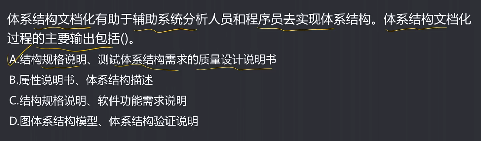

3. 架构(体系结构)文档化:主要产出两种文档,即架构(体系结构)规格说明,测试架构(体系结构)需求的质量设计说明书。文档是至关重要的,是所有人员通信的手段,关系开发的成败。
4. 架构复审:由外部人员(独立于开发组织之外的人,如用户代表和领域专家等)参加的复审,复审架构是否满足需求,质量问题,构件划分合理性等。若复审不过,则返回架构设计阶段进行重新设计、文档化,再复审。

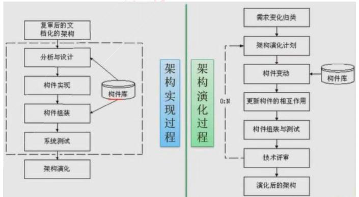

5. 架构实现:用实体来显示出架构。实现构件,构件组装成系统,如下左图:
6. 架构演化:对架构进行改变,按需求增删构件,使架构可复用,如下右图:
