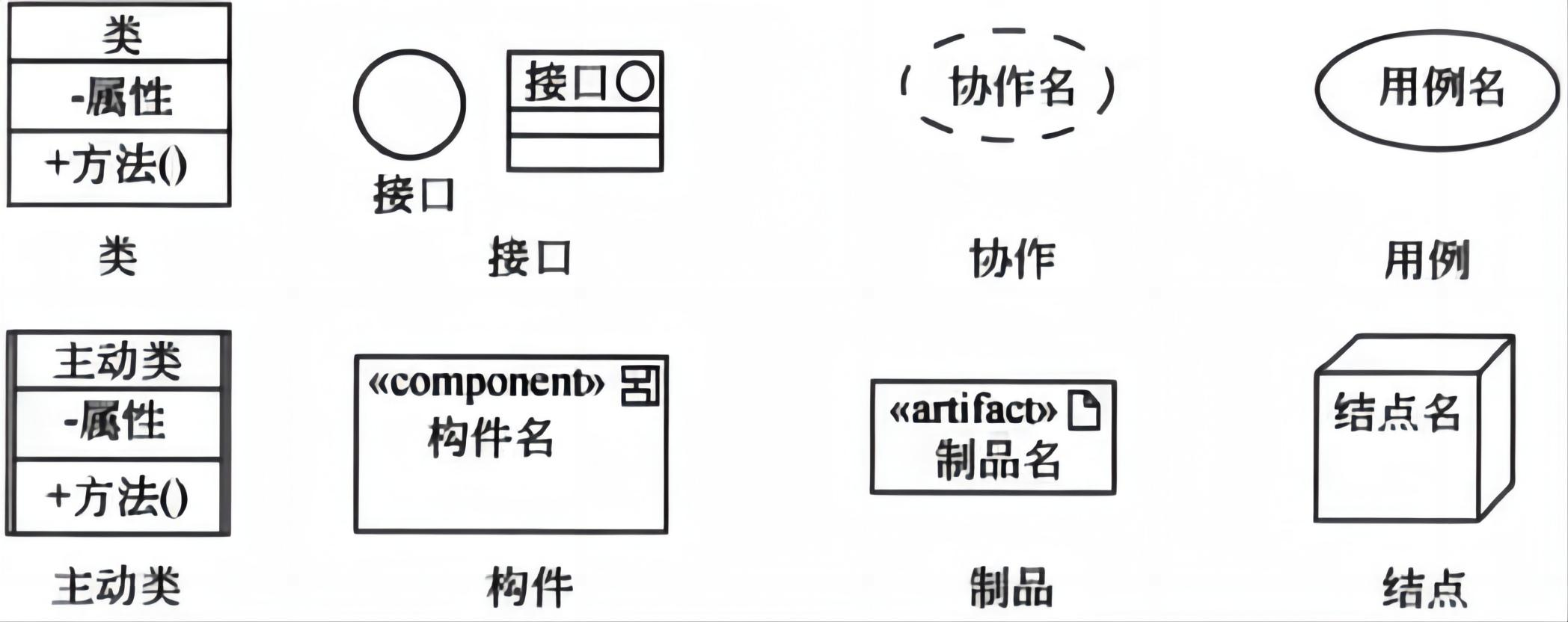

🔎2.事物
🦋2.1 结构事物
结构事物:模型的静态部分,如类、接口、用例、构件等;如图示例:
🦋2.2 行为事物
行为事物:模型的动态部分,如交互、活动、状态机

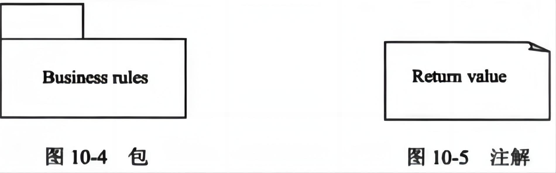

🦋2.3 分组事物
分组事物:模型的组织部分,如包;
🦋2.4 注释事物
注释事物:模型的解释部分,依附于一个元素或一组元素之上对其进行约束或解释的简单符号。

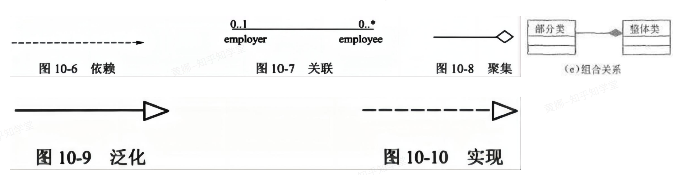

🔎3.关系
在UML中,关系是用于描述模型元素之间交互和依赖的重要概念。主要的关系类型包括依赖、关联、泛化和实现。
🦋3.1 依赖
  • 定义:一个事物的语义依赖于另一个事物的语义的变化而变化。
  • 特点:体现了临时性的弱关系,通常表示使用关系。
  • 示例:类A依赖于类B,如果类B的变化会影响类A的行为或语义。
🦋3.2 关联
  • 定义:一种结构关系,描述了一组链,这些链是对象之间的连接。
  • 分类:
    • 组合:表示部分和整体的关系,整体生命周期决定部分生命周期,关系较强。
    • 聚合:表示部分和整体的关系,部分可以独立于整体存在,关系较弱。
  • 特点:两个类之间的关联实际上是两个类所扮演角色的关联,因此,两个类之间可以有多个由不同角色标识的关联。
  • 示例:学生和课程之间的关联关系,课程可以由多个学生组成。
🦋3.3 泛化
  • 定义:一般/特殊的关系,表示子类和父类之间的关系。
  • 特点:子类继承父类的属性和方法,体现了“是一个(is-a)”的关系。
  • 示例:动物类和狗类之间的关系,狗类是动物类的子类。
🦋3.4 实现
  • 定义:一个类元指定了另一个类元保证执行的契约。
  • 特点:通常表示接口和实现类之间的关系,实现类承诺执行接口所定义的操作。
  • 示例:接口I和类C之间的关系,类C实现了接口I中的所有方法。
在UML中,关系类型包括依赖、关联、泛化和实现。依赖关系表示临时性使用关系,关联关系描述对象之间的连接(包括组合和聚合),泛化关系表示继承和分类关系,实现关系用于描述接口和实现类之间的契约关系。这些关系共同帮助描述系统中的复杂交互和结构。

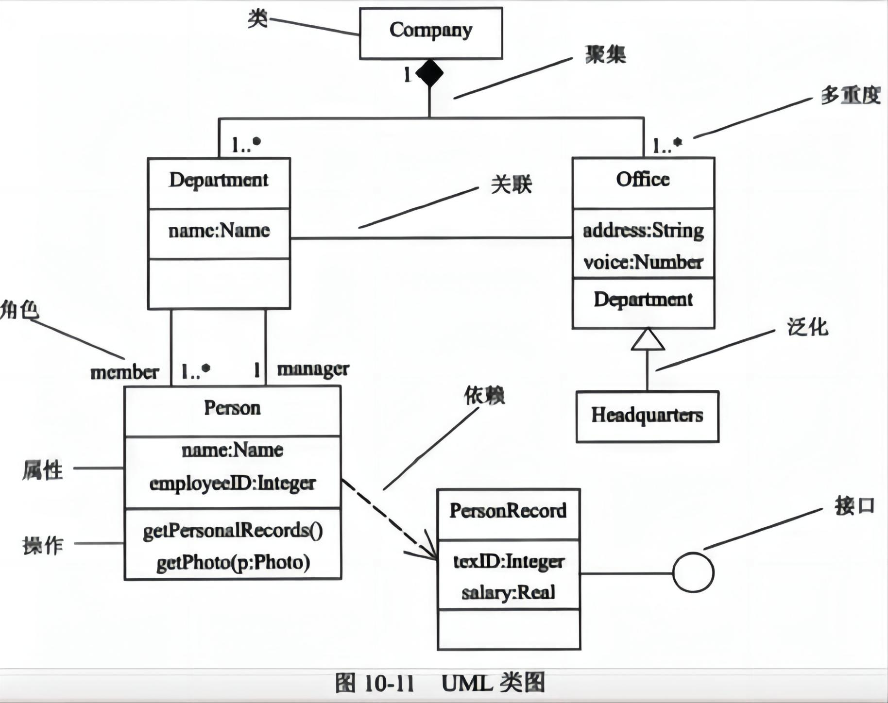

🔎4.类图
类图:静态图,为系统的静态设计视图,展现一组对象、接口、协作和它们之间的关系。
多重度:指的是不同类之间的联系,类似于数据库设计的表与表的关系

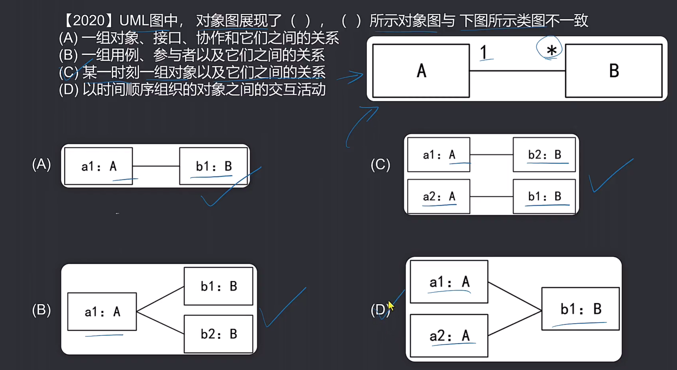

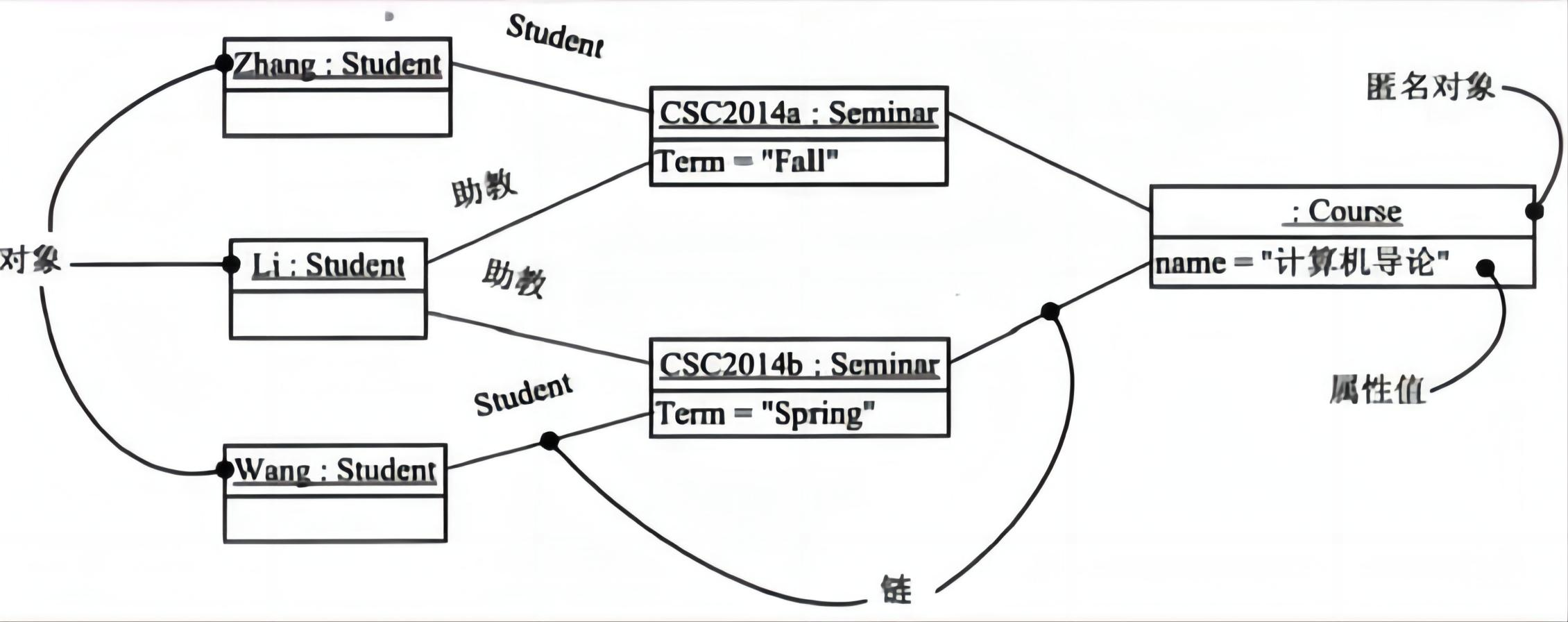

🔎5.对象图
对象图:静态图,展现某一时刻一组对象及它们之间的关系,为类图的某一快照。在没有类图的前提下,对象图就是静态设计视图。

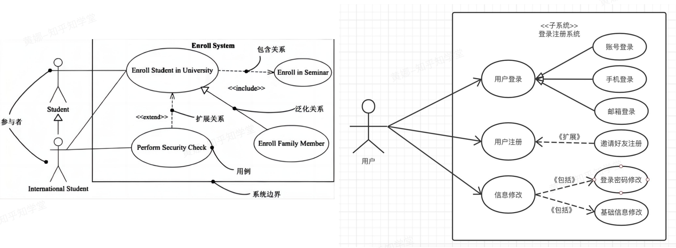

🔎6.用例图
用例图:静态图,展现了一组用例、参与者以及它们之间的关系。
用例图中的参与者是人、硬件或其他系统可以扮演的角色;用例是参与者完成的一系列操作。
用例之间的关系:包含(include)、扩展(extend)、泛化。

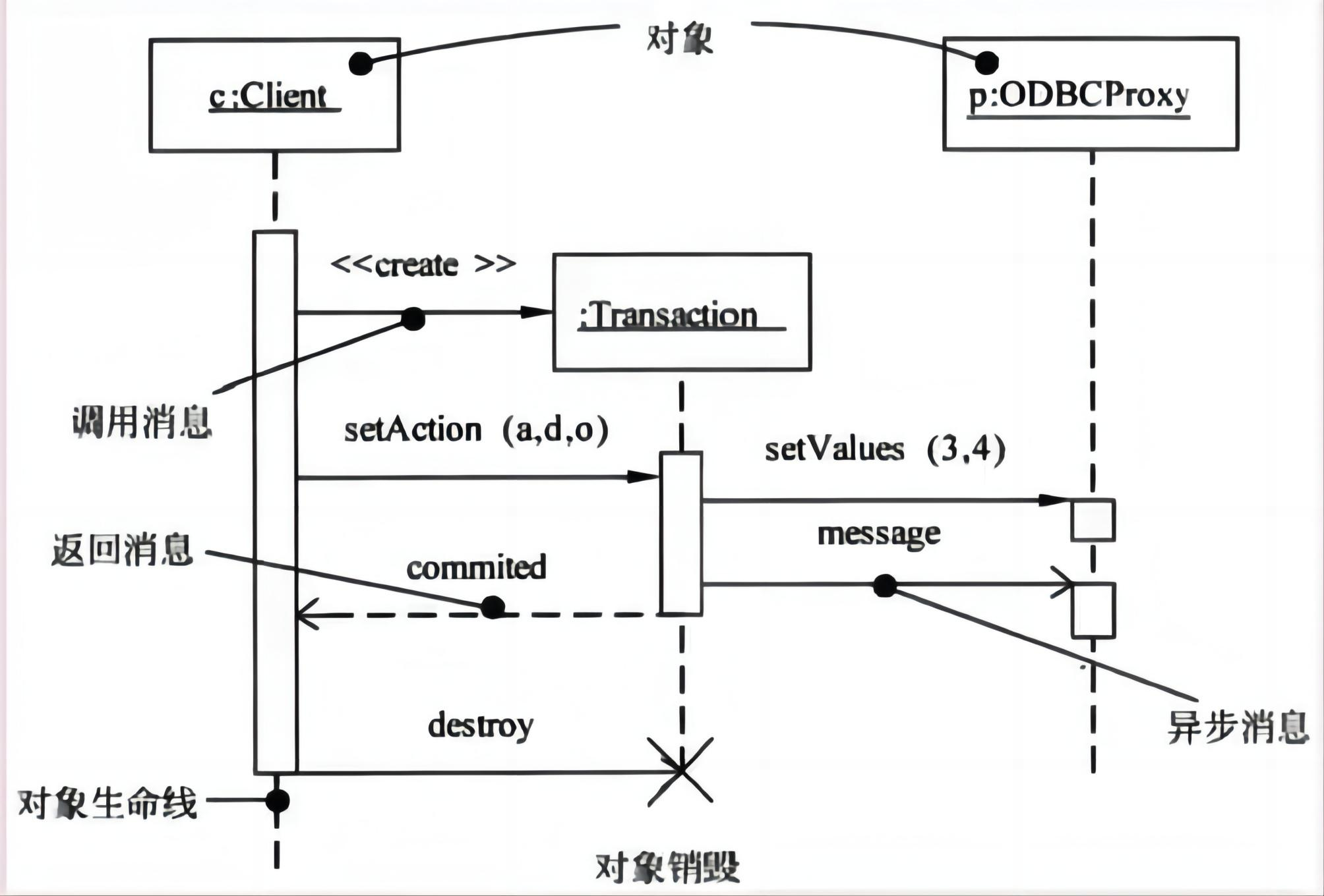

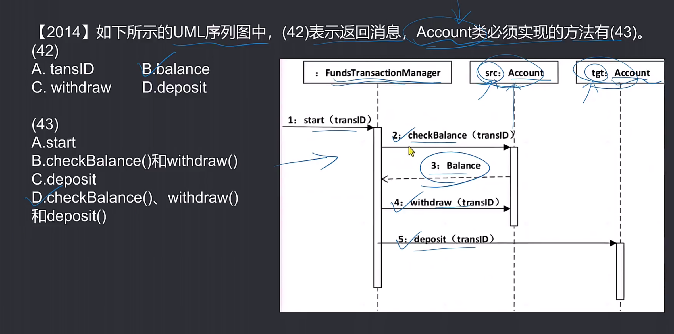

🔎7.序列图
序列图:即顺序图,动态图,是场景的图形化表示,描述了以时间顺序组织的对象之间的交互活动。
有同步消息(进行阻塞调用,调用者中止执行,等待控制权返回,需要等待返回消息,用实心三角箭头表示)、异步消息(发出消息后继续执行,不引起调用者阻塞,也不等待返回消息,由空心箭头表示)、返回消息(由从右到左的虚线箭头表示)三种。

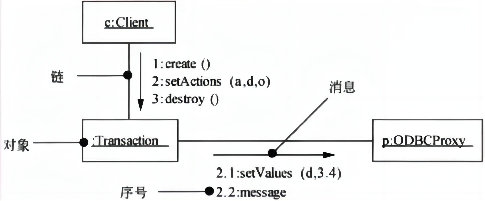

🔎8.通信图
通信图:动态图,即协作图,是顺序图的另一种表示方法,也是由对象和消息组成的图,只不过不强调时间顺序,只强调事件之间的通信,而且也没有固定的画法规则,和顺序图统称为交互图。如下:

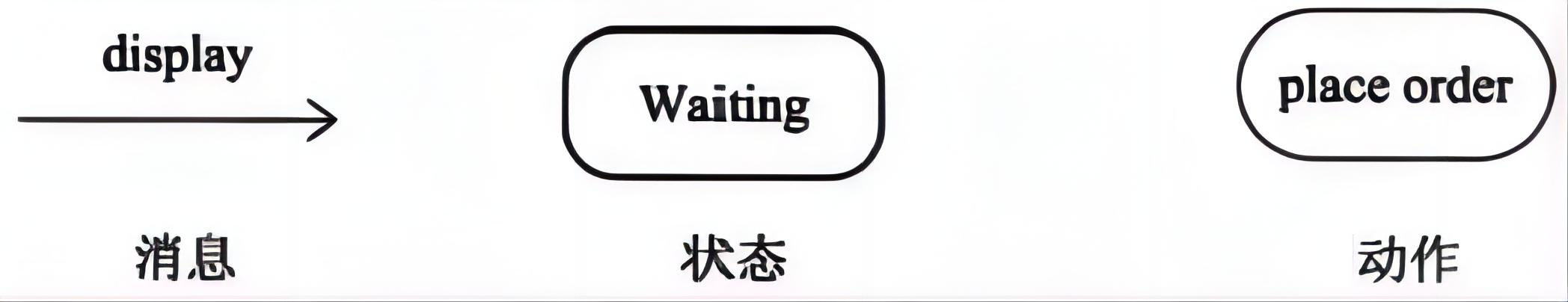

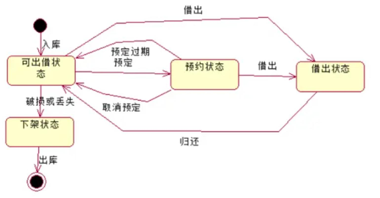

🔎9.状态图
状态图:动态图,展现了一个状态机,描述单个对象在多个用例中的行为,包括简单状态和组合状态。转换可以通过事件触发器触发,事件触发后相应的监护条件会进行检查。
状态图中转换和状态是两个独立的概念,如下:图中方框代表状态,箭头上的代表触发事件,实心圆点为起点和终点。下图描述的就是一个图书的状态变化

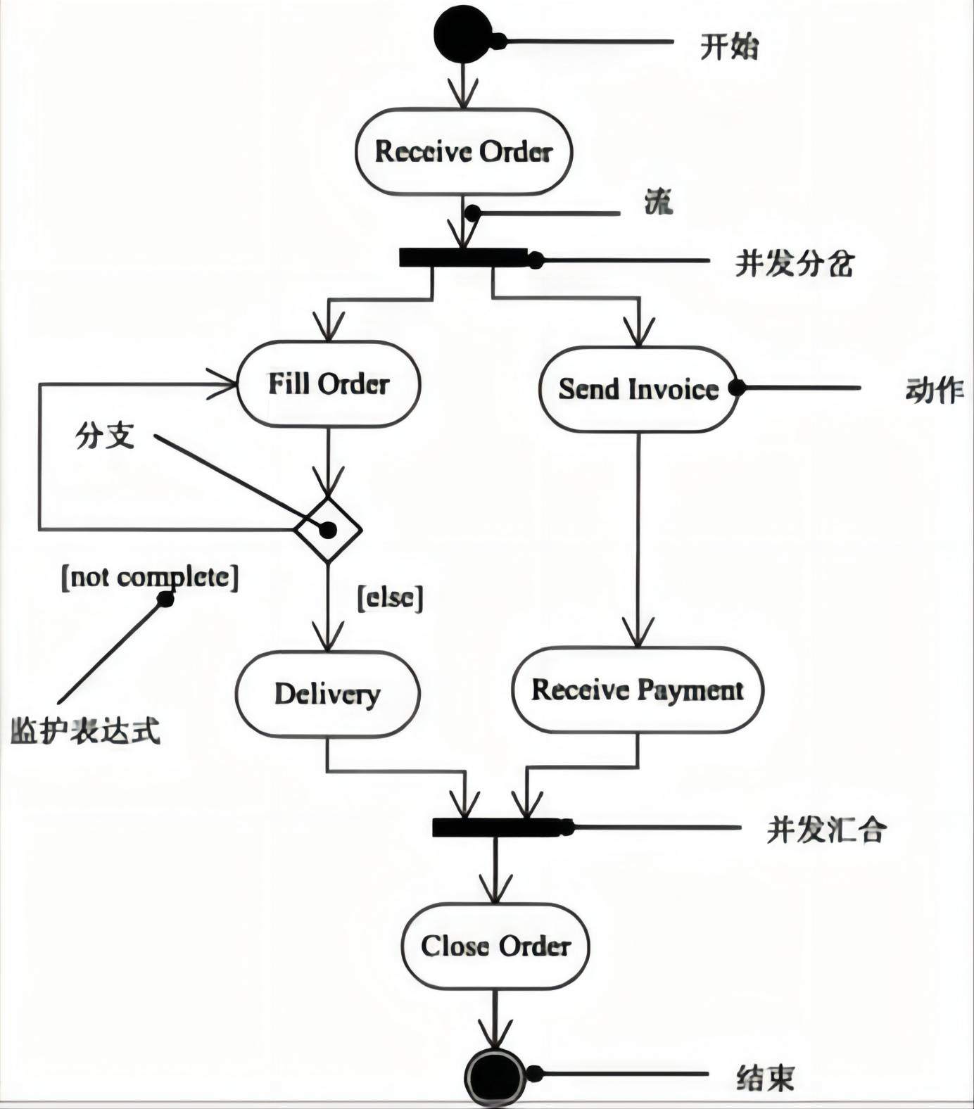

🔎10.活动图
活动图:动态图,是一种特殊的状态图,展现了在系统内从一个活动到另二个活动的流程。
活动的分岔和汇合线是一条水平粗线。
每个分岔的分支数代表了可同时运行的线程数。
活动图中能够并行执行的是在一个分岔粗线下的分支上的活动。

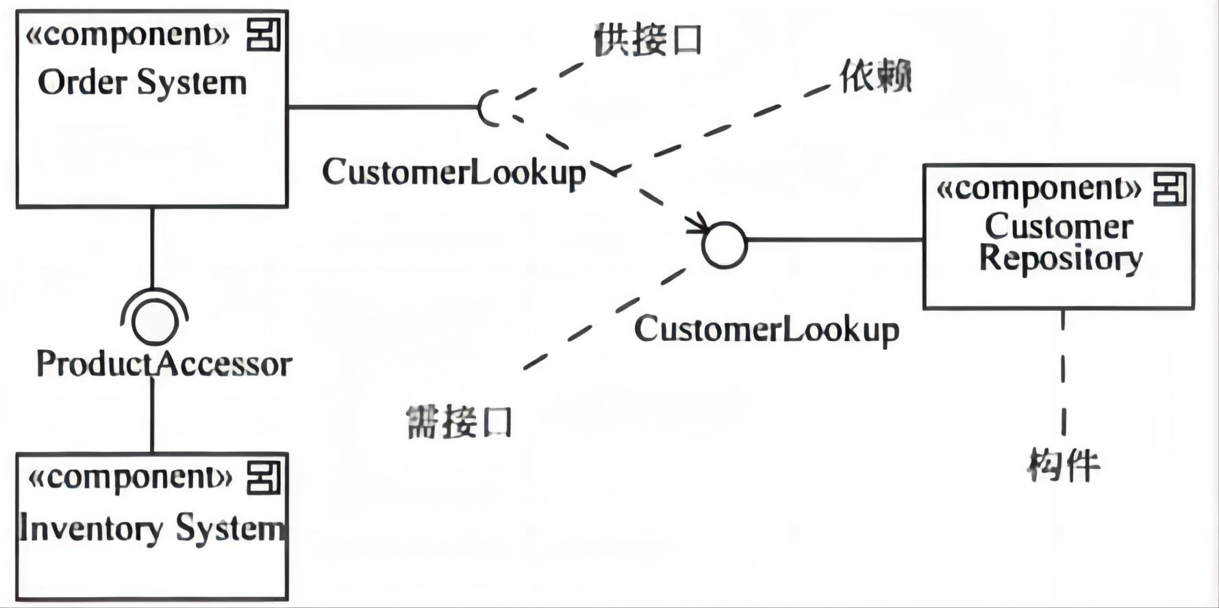

🔎11.构件图
构件图(组件图):静态图,为系统静态实现视图,展现了一组构件之间的组织和依赖。

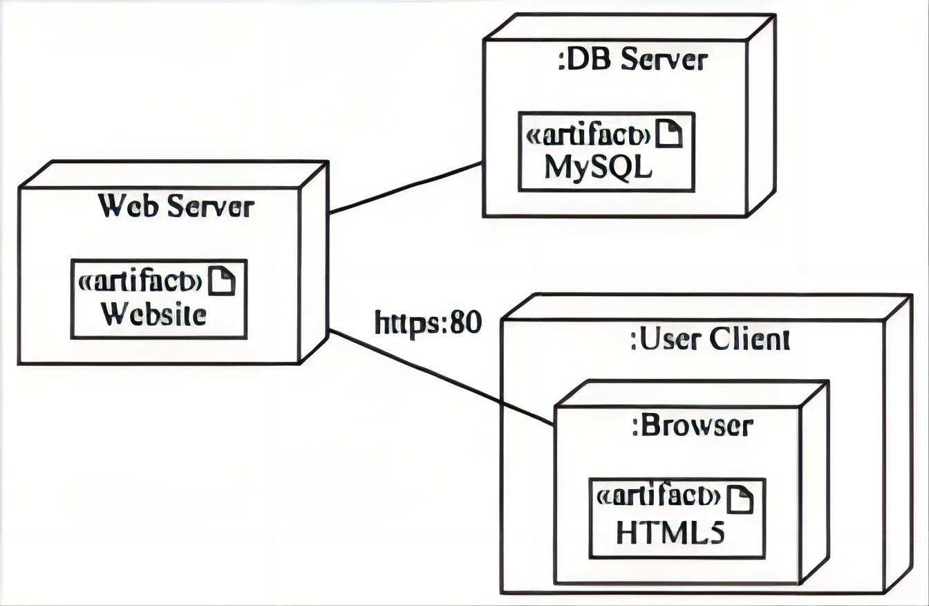

🔎12.部署图
部署图:静态图,为系统静态部署视图,部署图描述的事物理模块的节点分布。它与构件图相关,通常一个结点包含一个或多个构件。其依赖关系类似于包依赖,因此部署组件之间的依赖是单向的类似于包含关系。

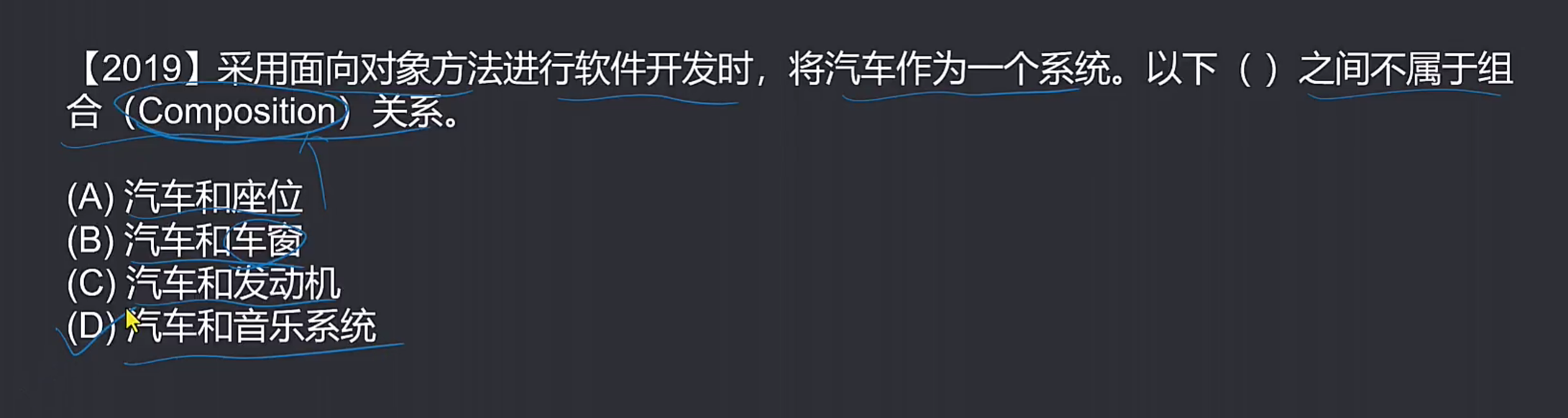

🔎1.题目一
🔎2.题目二
🔎3.题目三
