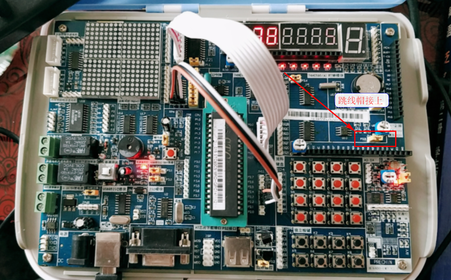

在许多工业应用、机械控制以及实验设备中,准确测量和监控信号的频率或转速是确保系统正常运行、提高生产效率以及实现精确控制的关键。频率作为信号的基本参数之一,直接反映了信号的变化速率,而转速则通常通过测量旋转物体的频率来间接获得。
为了实现对频率和转速的精确测量,本项目采用了STC90C51微控制器,结合定时器和外部中断技术,检测NE555脉冲发生器产生的脉冲信号频率。NE555作为一种广泛使用的模拟定时器芯片,能够通过配置外部电阻和电容参数产生稳定的脉冲信号,其频率可根据需要进行调整。因此,利用NE555脉冲发生器可以模拟不同频率的输入信号,用于测试STC90C51的频率测量功能。
在项目中,STC90C51微控制器通过定时器设置合适的计时周期,并利用外部中断捕捉NE555脉冲信号的上升沿或下降沿。通过记录定时器计数值和中断触发次数,可以计算出输入信号的频率。此外,根据项目需求,还可以进一步将频率信息转换为转速值,实现转速的精确测量和监控。
本项目的开发背景体现了对精确频率测量和转速监控技术的迫切需求。通过结合STC90C51微控制器和NE555脉冲发生器的技术优势,本项目实现一种高效、精确的频率和转速测量系统。该系统不仅可以用于工业生产和机械控制等领域,还可以为科学实验和教学提供有力的支持。同时,本项目的实施还将促进微控制器和定时器技术在信号处理和控制领域的应用和发展。
image-20240612133113647
image-20240612133129609
