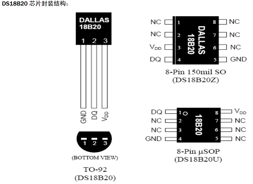

1.2 DS1820介绍
DS1820是一款由美国Dallas半导体公司(后被Maxim半导体公司收购)推出的数字化温度传感器,它是世界上第一片支持“一线总线”接口的温度传感器。DS1820以其独特的设计和优异的性能,在温度测量领域占据了重要地位。
DS1820的测量温度范围广泛,覆盖了从-55°C到+125°C的广阔区间。在-10°C到+85°C的范围内,其测量精度高达±0.5°C,这使得DS1820在各种环境条件下都能提供准确可靠的温度数据。
其DS1820采用了独特的“一线总线”接口技术,通过单一的数据线进行通信和供电。这种设计不仅简化了温度测量系统的布线,降低了成本,还提高了系统的抗干扰能力和可靠性。同时,DS1820还支持多个传感器在同一总线上进行连接,方便用户构建多点测温系统。
在内部结构方面,DS1820采用了受温度影响的振荡器和计数器作为核心部件。低温时,振荡器的脉冲可以通过门电路,使计数器对脉冲信号进行计数;高温时,振荡器的脉冲频率发生变化,无法通过门电路,此时计数器的计数值反映了被测温度。通过这种方式,DS1820能够实时、准确地测量环境温度。
DS1820还具有一些其他特性。例如,它支持多种分辨率设置,最高可达12位,从而保证了高精度的温度测量。同时,DS1820还具有报警功能,用户可以根据需要设定报警温度,当温度超过或低于设定值时,DS1820将触发报警机制。
DS1820是一款功能强大、性能优异的数字化温度传感器。它以其独特的“一线总线”接口技术、广泛的测量温度范围、高精度的测量能力以及丰富的功能特性,成为了温度测量领域的佼佼者。无论是在环境控制、设备或过程控制、测温类消费电子产品等领域,DS1820都发挥着重要作用。

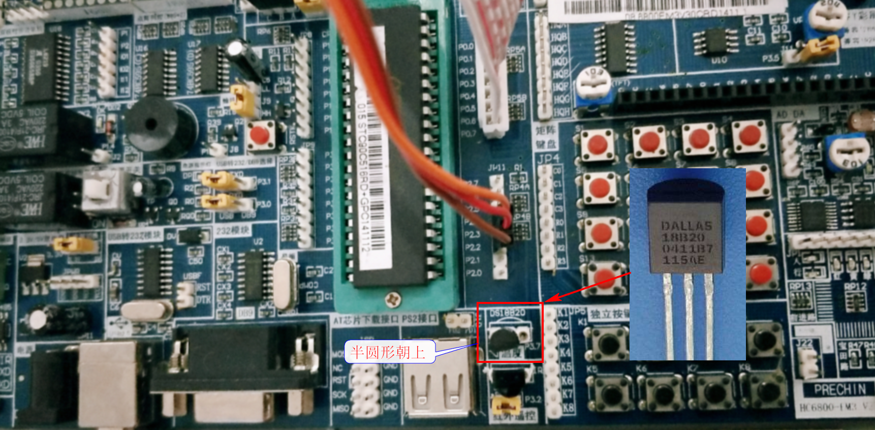

/*DS18B20硬件接口: P3.7*/
sbit DS18B20_GPIO=P3^7;
