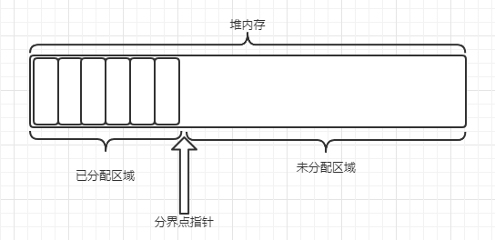

1、堆中内存绝对规整过
堆中的内存绝对规整过后,内存空间中所有被用过的内存放到一边,而没有用过的内存放到另一边,中间放着一个指针作为分界点的指示器,当进行分配内存的时候分界点指针会向空闲空间方向挪动一段与对象所需内存空间大小相等的距离,这种分配方式称为 “ 指针碰撞 ”。
