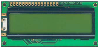

1.2 LCD1602介绍
1602字符屏,也称为LCD1602液晶显示屏,是一种基于液晶显示技术的模块化显示设备。它以其16列、每列可显示2行字符的显示区域,成为了一种广泛应用的显示解决方案。该屏幕采用字符型液晶显示技术,其显示内容包括数字、字母、符号等,通常由一个显示屏、一个控制器芯片和一组电路板组成。
LCD1602字符屏的主要特点包括:
  1. 显示能力:LCD1602字符屏可以同时显示两行文字,每行最多可显示16个字符,每个字符由5x8像素的点阵构成。这种点阵结构允许显示清晰、锐利的字符。
  2. 低功耗:LCD1602字符屏采用液晶显示技术,具有较低的功耗,适合长时间运行和嵌入式系统应用。
  3. 易于控制:LCD1602字符屏通常使用HD44780控制芯片,该芯片提供了一套简单易用的指令集,用于控制LCD的显示内容、光标位置等。这使得开发人员可以通过微控制器等设备轻松控制LCD1602字符屏的显示。
  4. 背光显示:LCD1602字符屏通常配有背光功能,可以在暗环境中提供良好的可视性。背光可通过外部电路控制,从而实现显示器的亮度调节或开关功能。
LCD1602字符屏还具有高可靠性、体积小、重量轻等特点,使其在各种电子设备中得到广泛应用,如电子秤、计时器、温度计、计数器等。通过向LCD1602字符屏发送指令,可以轻松地设置显示内容、光标位置等,实现与用户的直观交互。

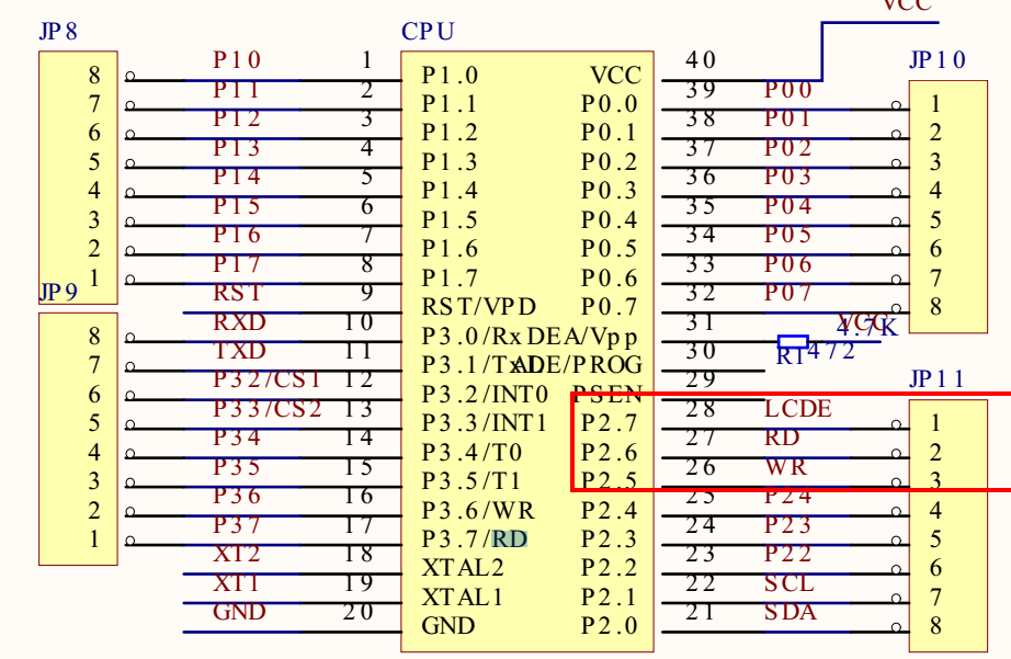

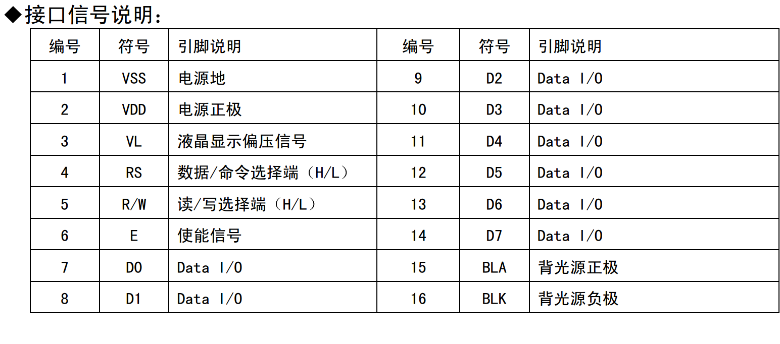

sbit lcd_1602_RS=P2^6;  //区分命令和数据
sbit lcd_1602_R_W=P2^5; //读写区分
sbit lcd_1602_E=P2^7;   //使能信号
#define lcd_1602_data_cmd P0  //发送接收数据和命令
