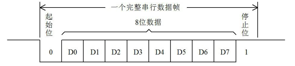

1.2 串口协议介绍
串口协议是一种在计算机和其他数字设备之间传输数据的标准接口协议。其核心功能是作为显控设备与信号处理板之间、显控设备与其他设备、设备与设备之间的通信接口,实现了协议数据帧的通信传输。串口通信的特点在于其按位(bit)发送和接收字节的方式,尽管这种串行通信方式相较于并行通信可能显得较慢,但串口能够在同一时间使用一根线发送数据的同时用另一根线接收数据,从而实现了全双工的通信模式。
串口通信协议具体规定了数据包的内容,通常包含起始位、主体数据、校验位及停止位。起始位标记数据包的开始,通常为逻辑0的数据位;主体数据是传输的核心内容,长度可以根据需要设定为5、6、7或8位;校验位用于确保数据的完整性,常用的校验方法有奇校验(odd)、偶校验(even)、0校验(space)、1校验(mark)及无校验(noparity);停止位则用于表示单个包的结束,并给计算机提供校正时钟同步的机会,常见的停止位值为1、1.5和2位。
串口通信协议还包括了一系列重要的参数,如波特率、数据位、停止位和奇偶校验位。波特率决定了通信的速度,即每秒钟传送的bit的个数,常见的波特率有4800、9600、115200等。数据位则定义了通信中实际数据位的数量,通常为5、7或8位。
