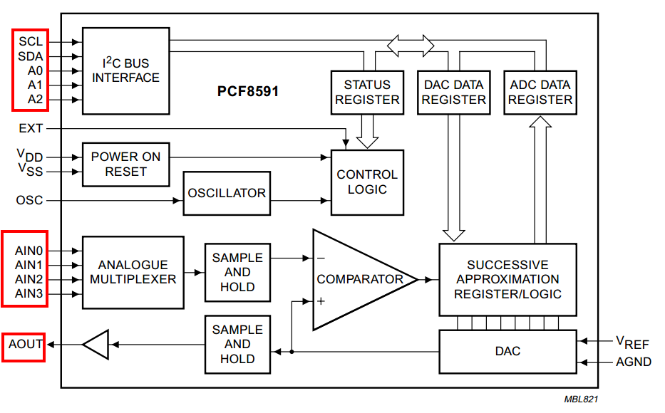

1.2 PCF8591介绍
PCF8591是一款单片集成、单独供电、低功耗的8位CMOS数据获取器件。该芯片具有四个模拟输入、一个模拟输出以及一个串行I²C总线接口,使其能够轻松集成到各种嵌入式系统中。PCF8591的主要功能包括模数转换(ADC)和数模转换(DAC),能够实现8位的分辨率转换,保证了数据的准确性和精度。
PCF8591的ADC模块支持四个独立的模拟输入通道,这些通道可以配置为单端或差分输入,以适应不同的应用场景。其内部包含一个8位逐次逼近式A/D转换器,能够将模拟信号转换为数字信号,最大转换速率取决于I²C总线的速度。此外,PCF8591还内置了一个8位的D/A转换器(DAC),能够将数字信号转换为模拟输出信号,以控制外部设备。
PCF8591的特性还包括低功耗、高精度、多通道和可编程增益等。其操作电压范围在2.5V至6V之间,具有较低的待机电流,适合在电池供电或需要低功耗的场合使用。同时,PCF8591的ADC和DAC模块提供了8位的分辨率,能够满足大多数应用场景对精度的要求。此外,PCF8591还支持通过I²C总线进行串行输入/输出,允许在同个I²C总线上接入多达八个PCF8591器件,而无需额外的硬件。
在应用方面,PCF8591广泛应用于各种控制和测量系统中,如温度测量、压力测量、光电传感控制、音频处理等。其高精度、低功耗和易于使用的特点使得它成为这些系统中不可或缺的一部分。
PCF8591是一款功能强大、性能稳定的数字模拟转换芯片,其高精度、低功耗和易于使用的特点使得它成为各种嵌入式系统和控制测量系统的理想选择。

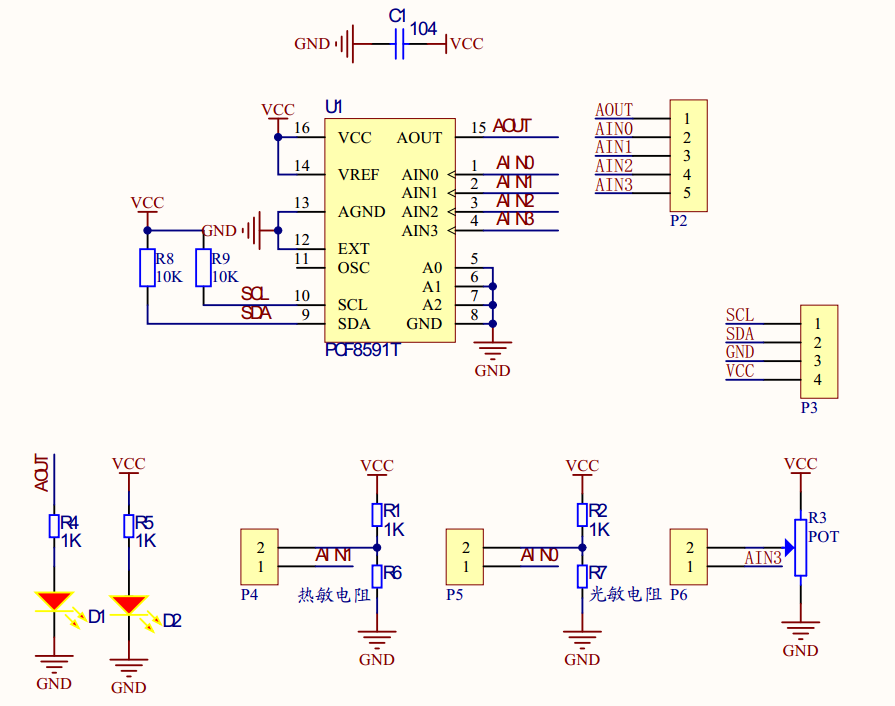

        /*1. 转换并读取通道0的AD值: 模块上通道0默认接可调0-5v的可变电阻*/
        ch0=PCF8591_GetADC_CHx(0x00);//模块上标注是AIN3
        printf("(CH0)可变电阻=%d\r\n",(int)ch0);
        /*2. 转换并读取通道1的AD值: 模块上通道1默认接光敏电阻*/
        ch1=PCF8591_GetADC_CHx(0x01); //模块上标注是AIN0
        printf("(CH1)光敏电阻=%d\r\n",(int)ch1);
        /*3. 转换并读取通道2的AD值: 模块上通道2默认接热敏电阻*/
        ch2=PCF8591_GetADC_CHx(0x02);//模块上标注是AIN1
        printf("(CH2)热敏电阻=%d\r\n",(int)ch2);
        /*4. 转换并读取通道3的AD值: 模块上通道3默认悬空没有接检测点*/
        ch3=PCF8591_GetADC_CHx(0x03);//模块上标注是AIN2
        printf("(CH3)=%d\r\n",(int)ch3);
