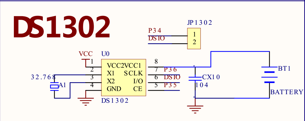

DS1302共有8个引脚,包括:
  • VCC2:主电源正极的引脚。
  • X1和X2:晶振输入和输出引脚,外接32.768kHz晶振。
  • GND:负极。
  • CE:使能引脚,接单片机的IO口,用于启动和停止时钟芯片的工作。
  • I/O:数据传输引脚,接单片机的IO口,用于数据的读写。
  • SCLK:通信时钟引脚,接单片机的IO口,用于同步数据传输。
  • RST:复位/片选线,通过把RST输入驱动置高电平来启动所有的数据传送。RST也有两种功能:一是接通控制逻辑,允许地址/命令序列送入移位寄存器;二是提供终止单字节或多字节数据传送的方法。
  • VCC1:后备电源引脚,在主电源关闭时,为DS1302提供电源。

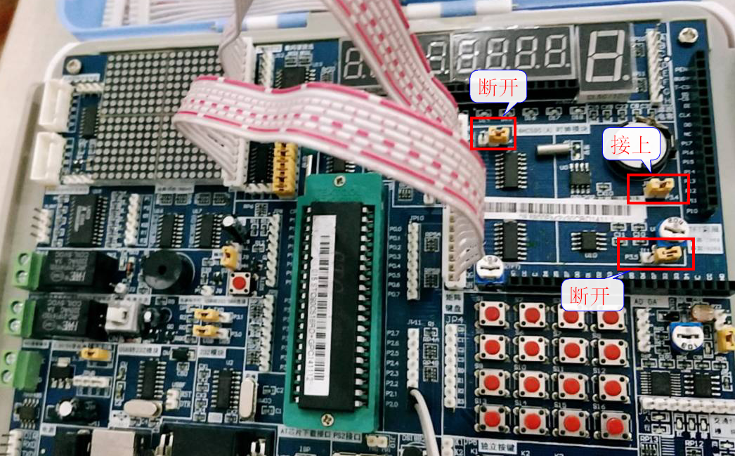

image-20240612113752914
image-20240612113806768
