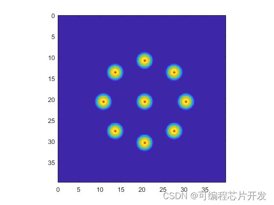

1.课题概述
基于偏微分方程离散化计算的地下换热器建模与温度检测,模拟这个不锈钢圆桶中土壤的温度场和湿度场。
2.系统仿真结果

4.系统原理简介
地下换热器是地源热泵系统中的关键组件,它通过与地下岩土的热交换来实现建筑空间的供暖和制冷。为了优化地下换热器的设计和运行,需要对其传热过程进行精确建模,并对温度分布进行实时监测。
地下换热器的传热过程涉及热传导、对流和辐射三种基本传热方式。在岩土中,热传导是主要的传热方式,其传热速率取决于岩土的热导率、温度梯度和传热面积。对流是由于地下水流动引起的传热,其影响相对较小。辐射传热在地下换热器中通常可以忽略不计。
4.1地下换热器的建模
基于上述离散化方程,可以建立地下换热器的数值模型。模型需要考虑地下换热器的几何形状、岩土的热物性参数(如热导率、比热容等)、地下水流速和温度等因素。
在建模过程中,需要将地下换热器划分为若干个小单元(如网格单元),每个单元内的温度变化可以用离散化方程来描述。通过迭代计算,可以得到每个单元在不同时刻的温度值,从而模拟地下换热器的传热过程。其中湿,热迁移模型如下所示:
