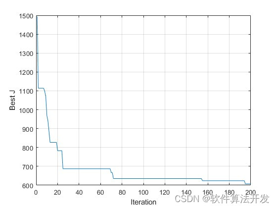

1.程序功能描述
基于ACO蚁群优化算法的WSN网络路由优化,通过蚁群优化迭代,在WSN中搜索一个最短的路由路径。在仿真过程中,实时显示每一次迭代过程中找到的路径,最后输出ACO的优化迭代过程,网络路由路径的搜索结果。
2.测试软件版本以及运行结果展示
MATLAB2022a版本运行

BestJ(ij1)=BestJJ.Cost;% 存储最优解的成本 %存储最佳成本
figure(1);
func_Solution(BestJJ.Tour,MY);
pause(0.01);
end
figure;
plot(BestJ);
xlabel('Iteration');
ylabel('Best J');
grid on;
