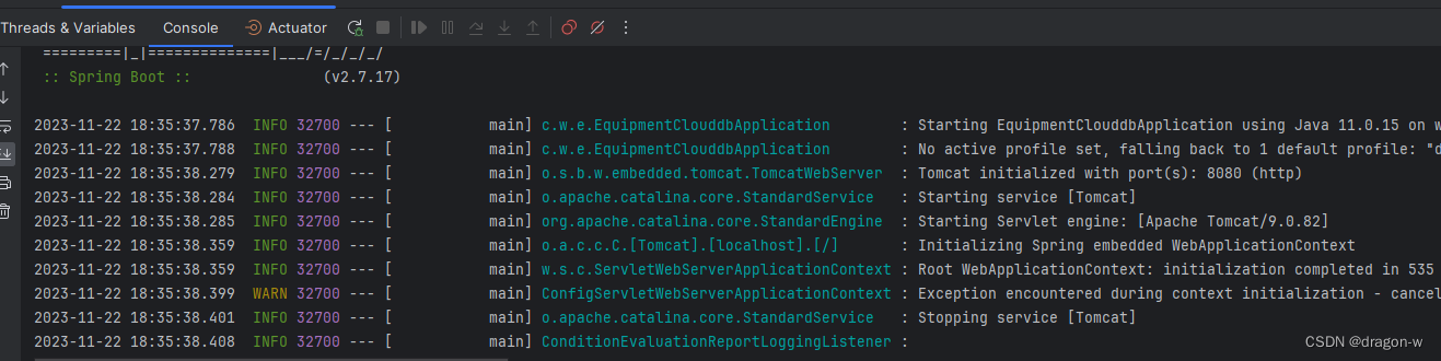

 集成过程报错如下:
​编辑

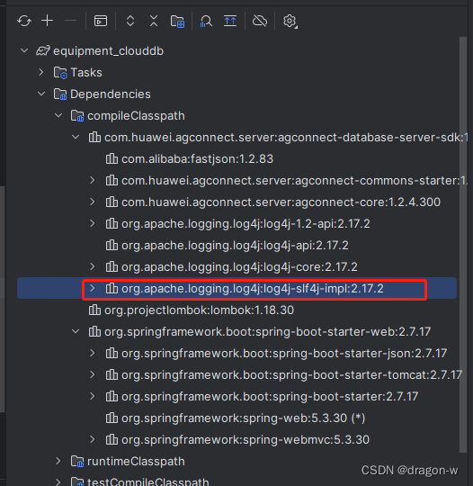

导致原因是华为云的“
om.huawei.agconnect.server:agconnect-database-server-sdk
这个依赖里引入了这个依赖和springboot工程冲突了
​编辑

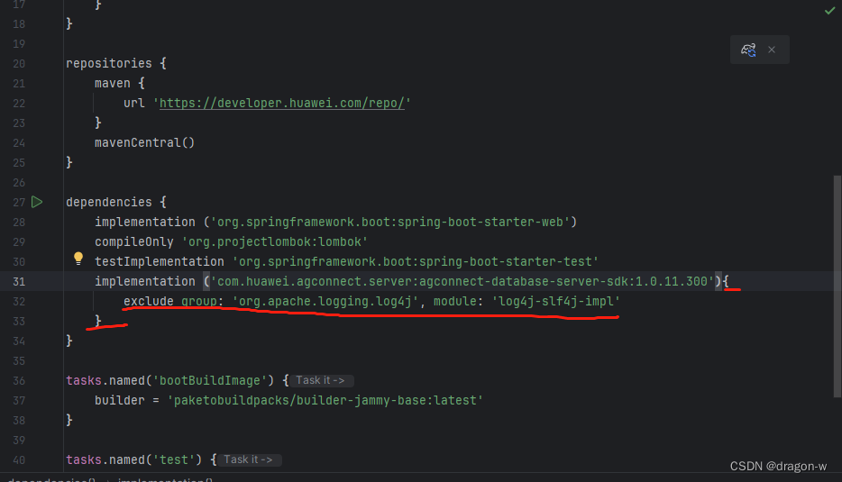

解决方案,排除该依赖,在gradle的配置里增加如下部分:
​编辑
