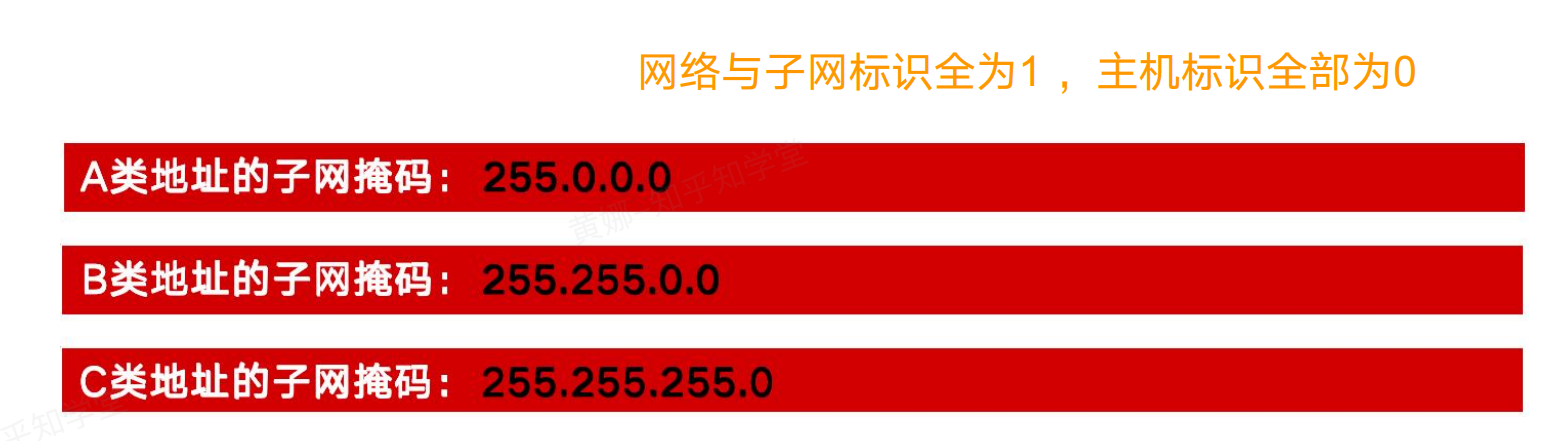

  • 子网掩码:它和IP地址一样,也是32位二进制数(对于IPv4)。子网掩码中,连续的二进制位值为1的部分用于标识网络地址,而值为0的部分用于标识主机地址。例如,子网掩码255.255.255.0表示前24位是网络地址,最后8位是主机地址。

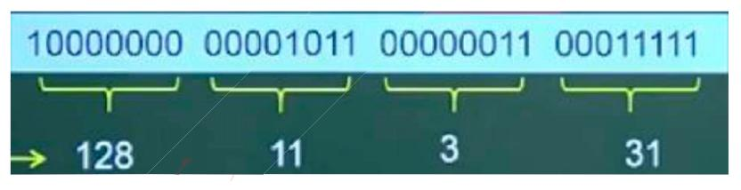

IPv4地址是最常用的IP地址形式,由32位二进制数字组成,通常表示为四个十进制数字,每个数字的范围从0到255,由点(.)分隔。例如,192.168.1.1。这种格式称为点分十进制表示法。
因为每个十进制数都是由8个二进制数转换而来, 因此IP地址每个部分取值范围为0-255 (掌握二进制转
十进制的快速计算方法, 牢记2的幂指数值, 实现快速转换) 。
  • 二进制表示:每个十进制组(点分隔的)对应一个八位的二进制数。例如,192.168.1.1 在二进制中表示为 11000000.10101000.00000001.00000001。

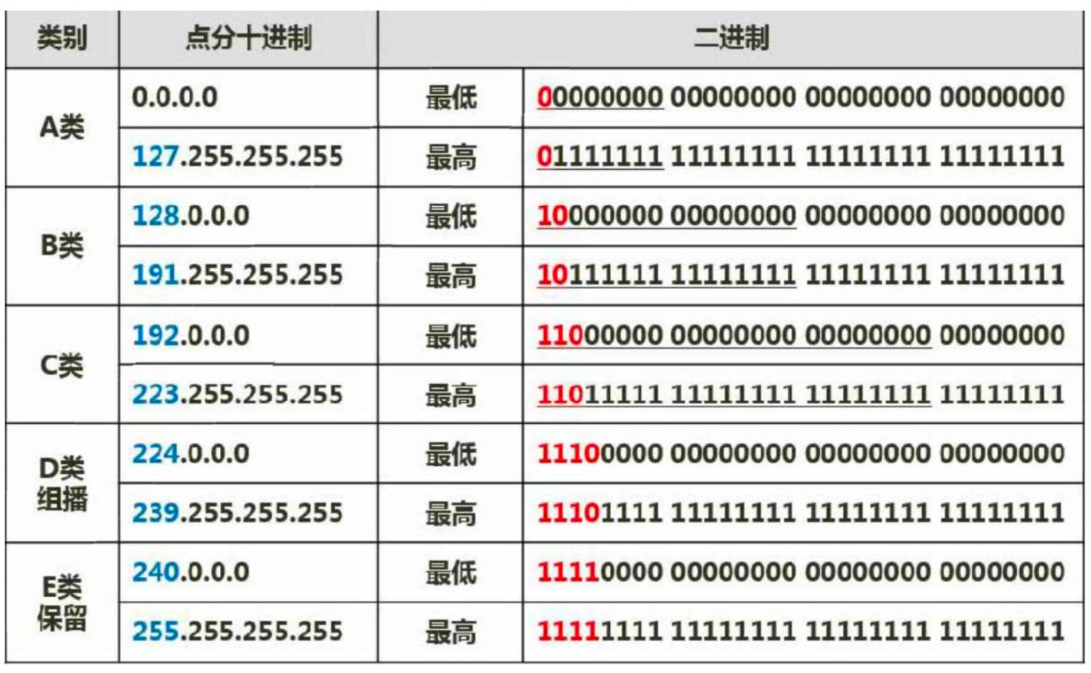

IP地址划分,也称为子网划分(Subnetting),是将一个较大的IP网络划分成若干个小的网络的过程。这样做的目的主要是为了提高网络的效率和安全性,减少广播流量,以及更好地管理和分配有限的IP地址资源。
在IPv4中,一个IP地址由32位二进制数组成,通常分为两部分:网络部分和主机部分。子网划分的关键在于重新分配这些位,以提供更多的网络地址和相对较少的主机地址,或者反之。这是通过使用子网掩码来实现的,它是一个32位的值,用于标示IP地址中的网络部分和主机部分。
例子:
假设有一个C类网络,IP地址为192.168.1.0,标准子网掩码为255.255.255.0(或 /24,意味着前24位是网络位)。如果需要进一步将这个网络划分为更小的子网,可以调整子网掩码。

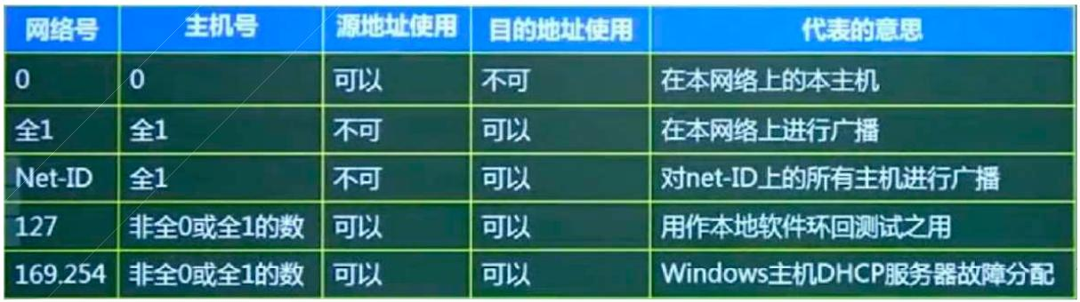

特殊 IP地址:

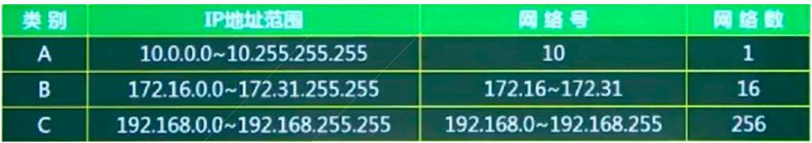

  • 公有地址 : 通过它直接访问因特网。 是全网唯一的IP地址。
  • 私有地址 : 属于非注册地址,专门为组织机构内部使用,不能直接访问因特网,下表所示为私有地址范围 :

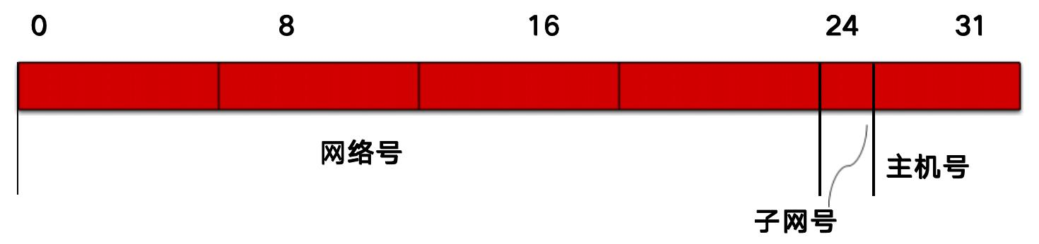

子网划分是为了更有效地使用较大的IP地址块(如B类地址)而进行的。通过这种方式,大型网络可以被细分成更小、更易于管理的网络块。在IP地址中,原有的主机部分的一些位被重新划分用作子网号,从而允许管理员基于实际需要来划分网络。
  • 子网掩码:是用来确定IP地址中哪部分属于网络地址(包括子网号)哪部分属于主机地址的一个值。例如,一个标准的B类网络地址的子网掩码为255.255.0.0。如果我们进一步划分子网,可能会有如255.255.255.0的子网掩码,这样就将一个大网络划分为多个小网络。
  • 地址组成:通过子网划分后,IP地址由“网络号 + 子网号 + 主机号”组成。网络号和子网号的组合用来识别特定的子网,而主机号则用来识别子网内的具体设备。

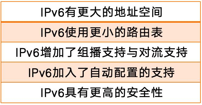

与IPv4比 , IPv6的优势:
