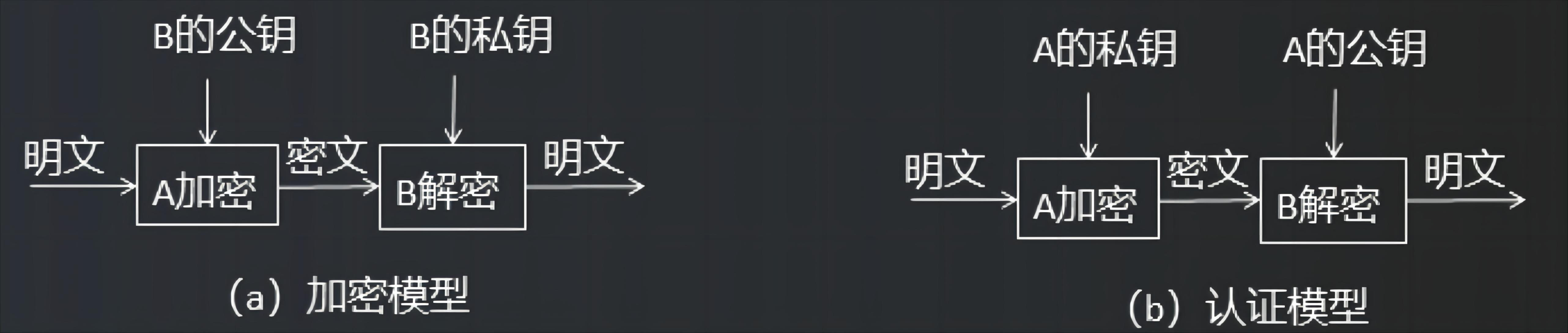

🔎2.非对称加密技术
非对称加密技术,也称为公钥加密技术,是一种加密方法,它使用一对密钥:公钥和私钥。公钥可以公开共享,用于加密信息;私钥保持私密,用于解密信息。由于加密和解密使用不同的密钥,这种方法可以安全地传递加密信息,即使公钥是公开的。
🦋2.1 特点
  • 密钥对:每个参与者有一对密钥,一个公钥和一个私钥。公钥加密的信息只能用对应的私钥解密,反之亦然。
  • 安全性高:非对称加密提供了高度的安全性,因为即使公钥被公开,没有私钥也无法解密信息。
  • 密钥管理:相较于对称加密的密钥分发问题,非对称加密通过公钥的公开和私钥的保密,简化了密钥的管理。
🦋2.2 常见算法

🦋2.3 应用场景
  • 加密通信:非对称加密使得发送方可以使用接收方的公钥加密消息,保证只有拥有对应私钥的接收方能解密。
  • 数字签名:发送方可以使用自己的私钥对消息进行签名,任何人都可以使用公钥验证签名的真实性,从而验证消息来源和完整性。
  • 密钥交换:例如,Diffie-Hellman算法允许双方在不安全的通道上协商出一个共享密钥,后续可以用于对称加密。

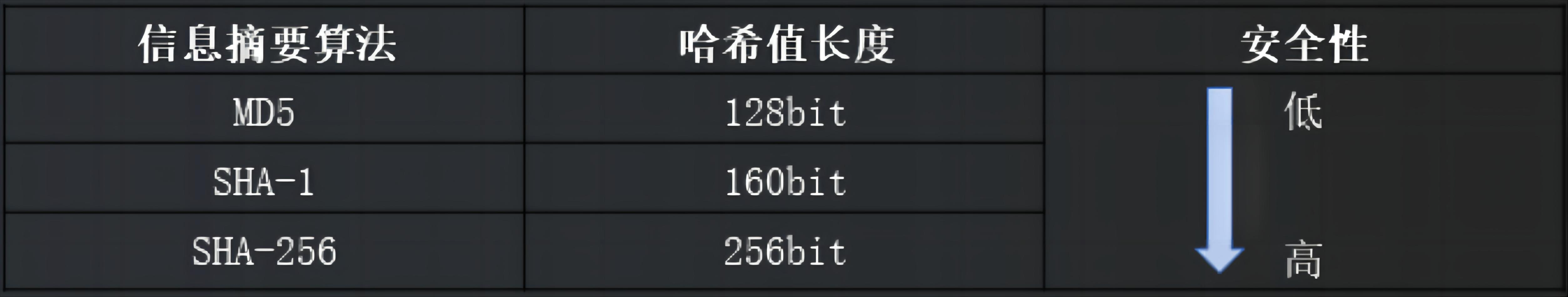

🦋3.2 常见算法
  1. MD5(Message Digest Algorithm 5):
    • 产生128位的哈希值,主要用于确保信息传输完整一致。
    • 由于安全性问题,不再推荐用于加密和安全性较高的场合。
  2. SHA系列(Secure Hash Algorithm):
    • 包括SHA-1、SHA-256和SHA-3等多个版本,随着数字安全要求的提高而不断发展。
    • SHA-256是SHA-2系列中的一种,产生256位的哈希值,广泛用于安全应用,如SSL证书、加密货币等。
  3. RIPEMD
    • 一系列的哈希函数,包括RIPEMD-160,设计目的是为了替代MD5和SHA-1。
    • RIPEMD-160产生160位的哈希值,用于比特币地址的生成等场合。

🦋3.4 安全性考量
尽管信息摘要对于确保数据完整性和安全性非常重要,但一些老旧的哈希函数(如MD5和SHA-1)已经被证明存在安全漏洞。因此,在安全敏感的应用中选择正确的哈希函数是非常关键的。随着计算能力的提高和密码分析技术的发展,选择强大且更新的哈希算法(如SHA-256或SHA-3)变得尤为重要。
