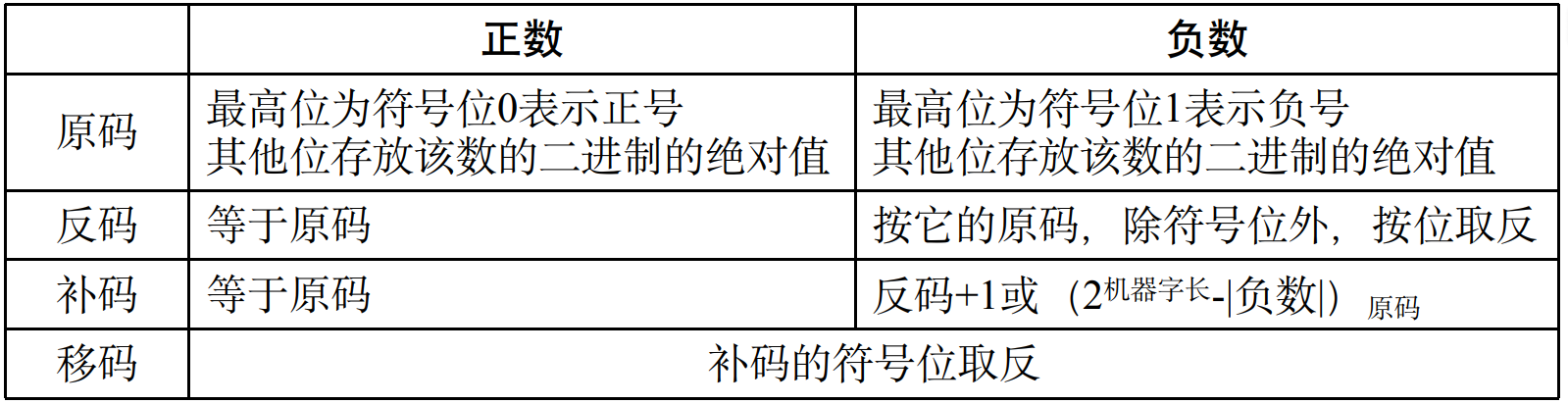

🔎1.原码
🦋1.1 概念
原码(Sign-Magnitude Representation)是一种用二进制表示有符号整数(即可以表示正数、负数和零)的方法。在原码表示法中,最高位(通常是最左边的位)被用作符号位,而其余的位表示数值的大小。符号位的0通常表示正数,而1表示负数。例如,在一个8位的二进制数中,符号位是最左边的一位。
原码的格式
假设我们有一个8位的二进制数来表示一个有符号整数,其结构如下:
- 最左边的一位是符号位(S),其中
0
代表正数,1
代表负数。 - 剩下的七位(N1到N7)用来表示数值的大小。
示例
- 正数
+5
在8位二进制原码中表示为:00000101
- 负数
-5
在8位二进制原码中表示为:10000101

🔎2.反码
🦋2.1 概念
在有符号整数的表示法中,反码(Ones’ Complement)是一种用于表示正数、负数和零的方法。在反码表示法中,正数的反码与其原码(即直接的二进制表示)相同,而负数的反码是通过将其原码中除符号位外的所有位取反(即0变成1,1变成0)得到的。这种表示法的符号位(最高位)仍然是0表示正数和正零,1表示负数和负零。
反码的特点
- 正数和正零:正数的反码就是其本身的二进制表示,最高位为0。
- 负数:负数的反码是将原码的数值位取反,符号位保持为1。
- 零的表示:在反码系统中,存在两种零的表示,+0和-0,分别表示为全0和全1(例如,对于8位数,+0表示为
00000000
,而-0表示为11111111
)。 - 算术运算:反码允许使用相同的加法器进行加法和减法操作,但在某些情况下需要进行端位回环的额外步骤。
示例
假设我们有一个8位的表示空间:
- 正数+5的原码是
00000101
,因此其反码也是00000101
。 - 负数-5的原码是
10000101
,其反码则是将数值位取反,得到11111010

🔎3.补码
🦋3.1 概念
在有符号整数表示法中,补码(Two’s Complement)是一种广泛使用的方式,特别是在计算机系统中,用于表示和处理有符号整数。补码不仅处理了原码和反码表示法中存在的一些问题(如双零问题),而且简化了包括加法和减法在内的算术运算。
补码的定义和计算:
正数的补码:正数的补码与其原码(即直接的二进制表示)相同。例如,如果我们有一个8位的表示系统,+5(十进制)的补码就是00000101。
负数的补码:负数的补码是其原码的反码(所有非符号位取反)加1。例如,-5(十进制)在8位表示系统中的补码是11111011。这是通过取5的原码(00000101)、得到反码(11111010),然后加1(得到11111011)计算出来的。
零的补码:在补码系统中,零只有一种表示,即所有位都是0(00000000),解决了原码和反码中的双零问题。

🔎4.移码
🦋4.1 概念
移码:补码的符号位取反
- 移码的主要用途是表示浮点数的指数(阶码)

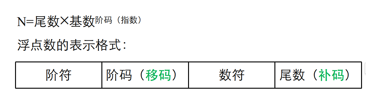

🔎5.浮点数
🦋5.1 概念
- 尾数:用补码表示,位数决定数的有效精度,位数越多精度越高
- 阶码:用移码表示,位数决定数的表示范围,位数越多范围越大
- 对阶时,小数向大数看齐
- 对阶是通过较小数的尾数右移实现的
