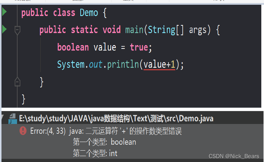

注意事项:
  1. boolean 类型的变量只有两种取值, true 表示真, false 表示假。
  2. Java 的 boolean 类型和 int 不能相互转换, 不存在 1 表示 true, 0 表示 false 这样的用法。

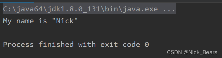

  3. 字符串中的一些特定的不太方便直接表示的字符需要进行转义。
转义字符示例:
String name = "My name is \"Nick\""

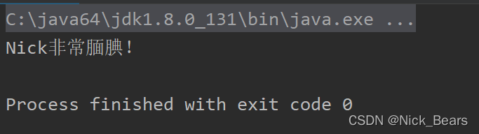

字符串的 + 操作, 表示字符串拼接
public class Demo {
        String a = "Nick";
        String b = "非常腼腆!";
        System.out.println(a+b);

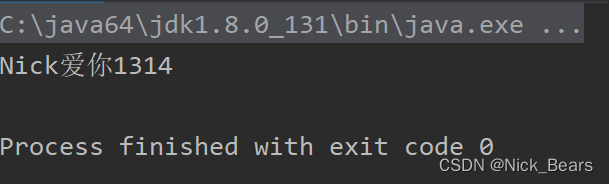

还可以用字符串和整数进行拼接:
public class Demo {
        String str = "Nick爱你";
        int a=13;
        int b=14;
        String c=str+a+b;
        System.out.println(c);

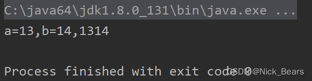

      以上代码说明, 当一个 + 表达式中存在字符串的时候, 都是执行字符串拼接行为. 因此我们可以很方便的使用 System.out.println 同时打印多个字符串或数字。
public class Demo {
        int a = 13;
        int b = 14;
        System.out.println("a="+a+","+"b="+b+","+a+b);

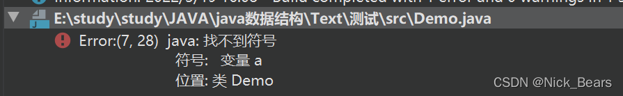

变量的作用域
      也就是该变量能生效的范围, 一般是变量定义所在的代码块(大括号)
public class Demo {
            int a = 520;
            System.out.println(a);// 编译通过;
        System.out.println(a);// 编译失败, 找不到变量 x.

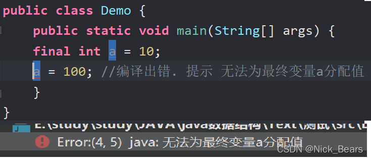

final 关键字修饰的常量
      常量不能在程序运行过程中发生修改。

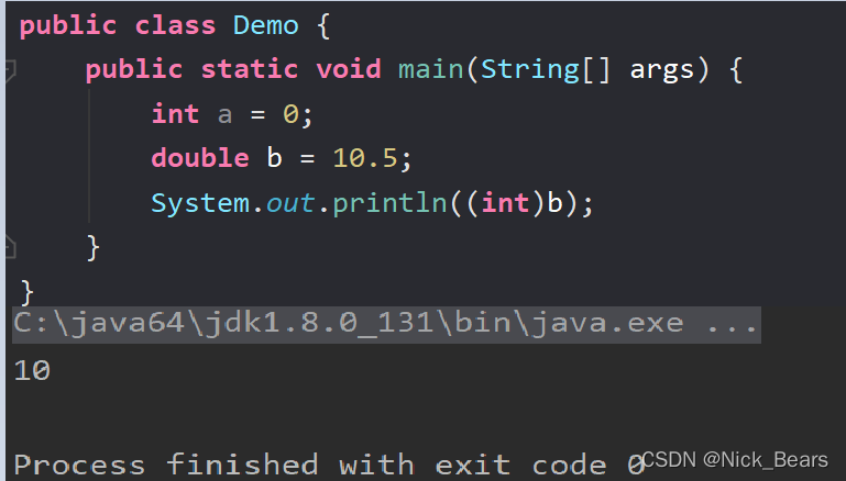

使用强制类型转换
int a = 0;
double b = 10.5;
a = (int)b;

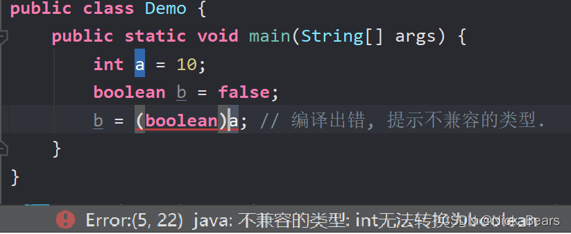

int a = 10;
boolean b = false;
b = (boolean)a; // 编译出错, 提示不兼容的类型.
结论: 使用 (类型) 的方式可以将 double 类型强制转成 int. 但是
  1. 强制类型转换可能会导致精度丢失. 如刚才的例子中, 赋值之后, 10.5 就变成 10 了, 小数点后面的部分被忽略。
  2. 强制类型转换不是一定能成功, 互不相干的类型之间无法强转。

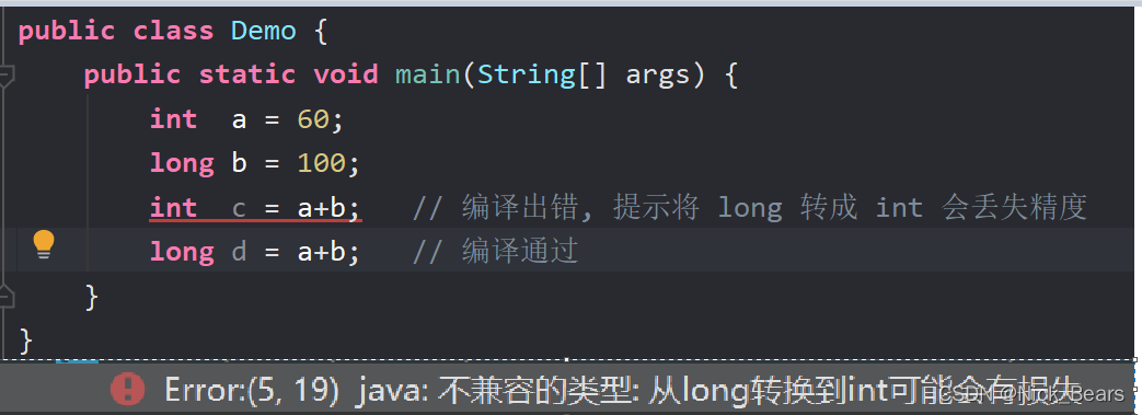

int 和 long 混合运算
      结论: 当 int 和 long 混合运算的时候, int 会提升成 long, 得到的结果仍然是 long 类型, 需要使用 long 类型的变量来 接收结果. 如果非要用 int 来接收结果, 就需要使用强制类型转换。

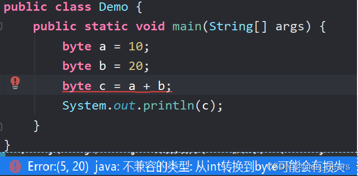

byte 和 byte 的运算
      结论byte 和 byte 都是相同类型, 但是出现编译报错。 原因是, 虽然 a 和 b 都是 byte, 但是计算 a + b 会先将 a 和 b 都 提升成 int, 再进行计算, 得到的结果也是 int, 这是赋给 c, 就会出现上述错误。
      由于计算机的 CPU 通常是按照 4 个字节为单位从内存中读写数据. 为了硬件上实现方便, 诸如 byte 和 short 这种低于 4 个字节的类型, 会先提升成 int, 再参与计算
   为啥会这样?效率高!
正确的写法:
byte a = 10;
byte b = 20;
byte c = (byte)(a + b);

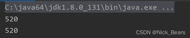

public class Demo {
        //int -> String
        int num = 52;
        // 方法1
        String str1 = num + "";
        System.out.println(str1+0);
        // 方法2
        String str2 = String.valueOf(num);
        System.out.println(str2+0);

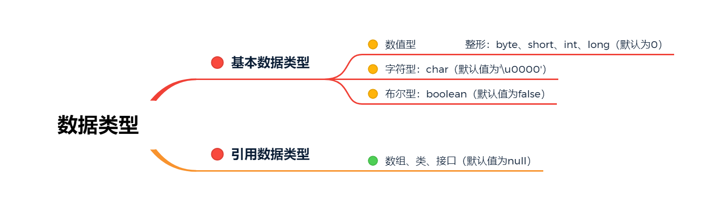

Java 类型汇总.前面的内容重点介绍的是基本数据类型
      每种数据类型及其范围, 是需要我们掌握的重点。 隐式类型转换和类型提升, 是这两篇的的难点. 但是一般我们更推荐在代码中避免不同类型混用的情况, 来规避 类型转换类型提升的问题。
