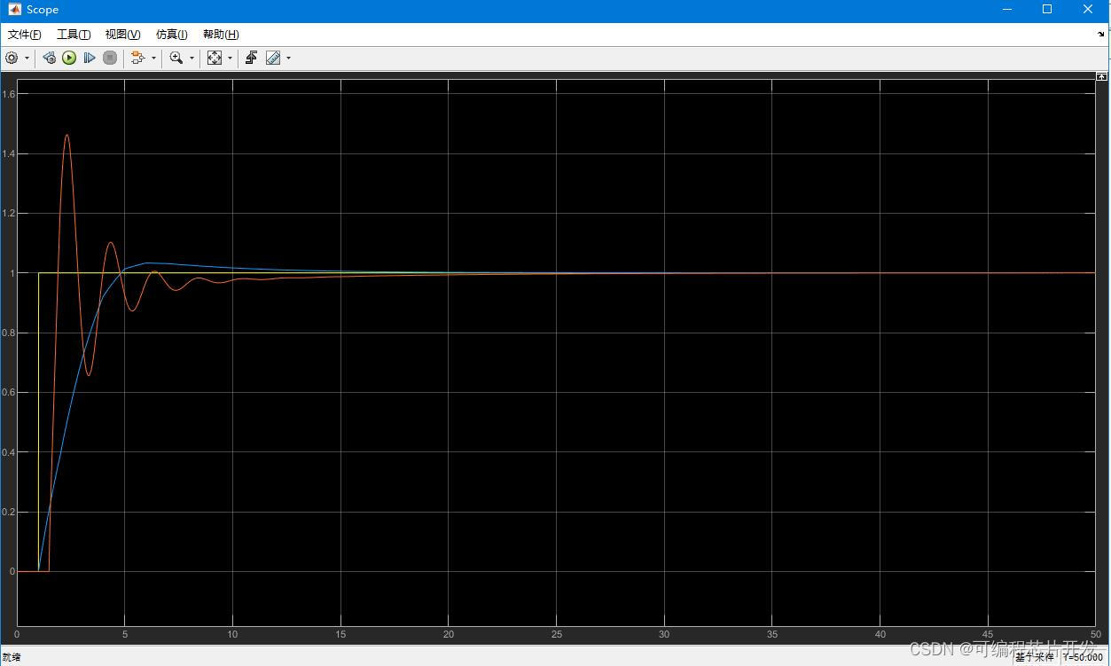

在simulink,分别建模实现一个模糊PID控制器和一个PID控制器,然后将PID控制器的控制输出和模糊PID的控制输出进行对比。
2.系统仿真结果
模糊控制器结构如下:
