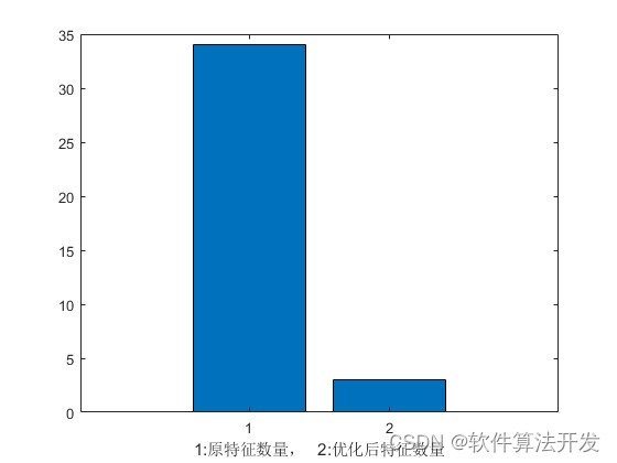

figure;
bar([size(Feature0,2),size(Feat_sel,2)]);
xlabel('1:原特征数量,   2:优化后特征数量');
