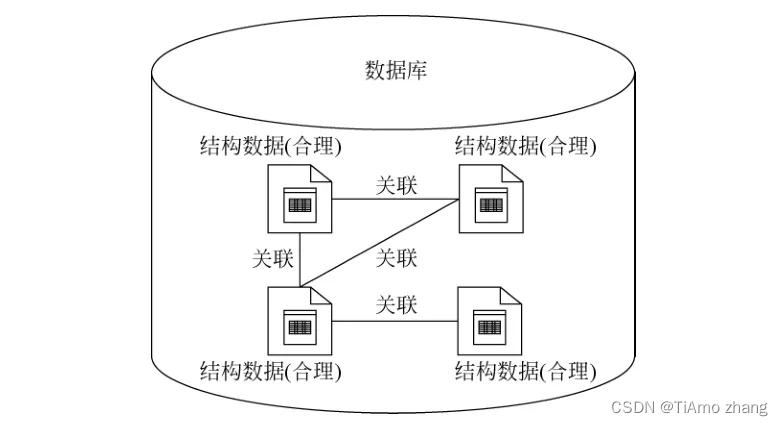

在这里给出数据库的另外一种定义。
数据库是指在计算机的存储设备上合理存放相关联、有结构的数据集合。
数据库定义的示意图如图1所示。
■ 图1 数据库定义的示意图
这个定义具有如下含义。
(1) 数据库首先是指在计算机的存储设备上存放的、属于计算机领域的一个术语。
(2) 数据库是一个数据集合。
(3) 这个数据集合是有结构的,这一点也是和文件系统相比最大的特点之一。
(4) 这个数据集合是相关联的数据集合,并且只有相关联的数据才可以存放在一起,否则没有意义和研究价值。
(5) 这个数据集合是合理存放的。那么到底该如何合理存放?这也是数据库技术研究的关键问题之一,数据库规范化理论和数据库设计方法专门研究合理存放问题。
这个定义相对更适合理解和记忆,并且含义丰富。

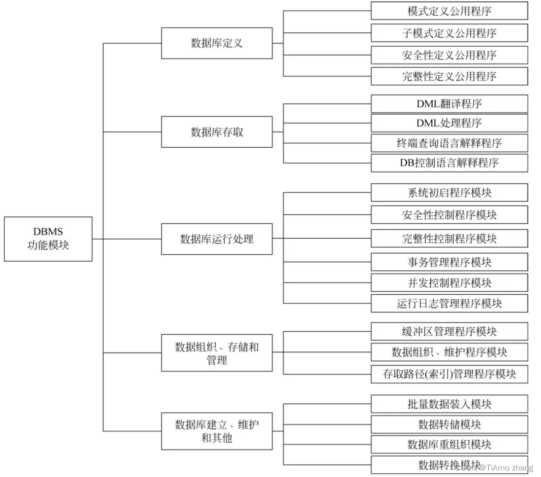

数据库管理系统(Database Management System,DBMS)是一个操纵和管理数据库的大型软件,它由一组计算机程序构成。它是位于用户与操作系统之间的一层数据管理软件。它能够对数据库进行有效的管理,包括建立和维护数据库、接收和完成用户访问数据库的各种请求。数据库管理系统和操作系统一样,是计算机的系统软件或者叫基础软件。
DBMS包含的功能很多,不同DBMS的功能也有差异,但是总的来说应该具备数据定义功能、数据存取功能、数据库运行管理功能、数据库建立和维护功能,以及数据库的传输功能等。
目前,数据库市场上有很多DBMS产品,例如,Oracle、Sybase、DB2、Access、PostgreSQL、MySQL和Microsoft SQL Server等。
典型的DBMS程序模块组成如图2所示。
■ 图2 典型的DBMS程序模块组成
由图2可以看出,DBMS是一个复杂的系统,它可以完成数据库的存取,但同时还需要考虑安全性管理、完整性管理、并发控制和故障恢复等。

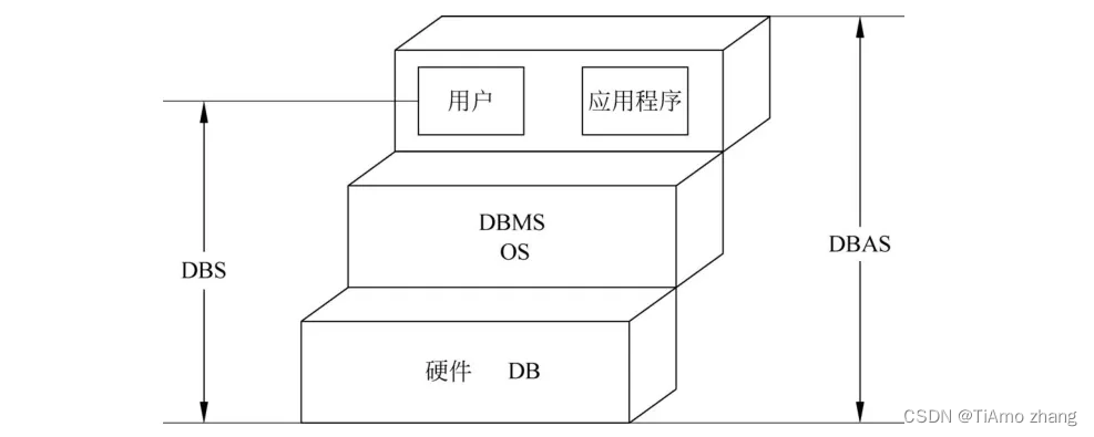

03、数据库系统
关于数据库系统(Database System,DBS),不同的人站在不同角度也给出了不同的定义。例如,从强调软件作用的角度有人给出,数据库系统是由数据库及其管理软件组成的系统;数据库系统是为适应数据处理的需要而发展起来的一种较为理想的数据处理系统,也是一个为实际可运行的存储、维护和应用系统提供数据的软件系统,是存储介质、处理对象和管理系统的集合体。
然而,数据库系统实际上不仅和软件有关,而且还因为数据库就是存储在计算机存储设备上的,所以必须和硬件关联。因此,数据库系统是用于实现有组织地、动态地存储大量相关的结构化数据,便于用户使用数据库的计算机软件和硬件资源组成的系统。换言之,数据库系统是指在计算机系统中引进数据库和数据库管理系统后的系统。
数据库系统组成示意图如图3所示。
数据库系统一般由硬件、软件、数据库和用户4部分组成。
1. 硬件
硬件是数据库赖以存在的物理设备,包括输入设备、输出设备、运算器、控制器和存储器。
2. 软件
基本的系统软件是操作系统(Operating System,OS),其他任何软件都必须在它的支持下工作。除操作系统之外,还必须配有数据库管理系统,没有数据库管理系统也就不能称其为数据库系统。同时,为了开发数据库应用系统,还需要有各种高级语言及其编译系统。
3. 数据库
数据库是一个企事业组织需要管理的全部相关数据的集合。数据库包括两类内容:一类是所有应用需要的工作数据的集合,存放在物理数据库中,是数据库的主体;另一类是存放在数据字典(Data Dictionary,DD)中各级模式的描述信息,主要包括所有数据的结构名、意义、描述定义、存储格式、完整性约束和使用权限等信息。由于数据字典包含数据库系统中的大量描述信息,而不是用户数据,因此也称之为“描述信息库”,也有人称之为“描述数据库的数据库”。
4. 用户
用户包括管理和开发人员以及终端用户。
1) 管理和开发人员
具体包括数据库管理员(Database Administrator,DBA)、系统分析员和应用程序员。
(1) 数据库管理员。
数据库管理员可以由一个人或几个人组成,负责整个数据库系统的建立、管理、维护和协调工作。一个高水平的DBA小组通常由操作专家、系统分析和设计专家、应用专家、数据库管理专家、查询语言专家和数据库审计专家等组成。
DBA的主要职责有以下4方面。
① 参与数据库系统的设计与建立。在设计和建立数据库时,DBA参与系统分析和系统设计,决定整个数据库的内容。首先全面调查用户的需求,列出用户问题表,建立数据模式并写出数据库的概念模式;和用户一起建立外模式;根据应用要求决定数据库的存储结构和存取策略,建立数据库的内模式。最后将数据库各级源模式经过编译生成目标模式并装入系统,然后把数据装入数据库。
② 对系统的运行实行监控。在数据库运行期间,为了保证有效地使用DBMS,要对用户的存取权限进行监督控制,并收集、统计数据库运行的有关状态信息,记录数据库数据的变化,在此基础上响应系统的某些变化,改善系统的“时空”性能,从而提高系统的执行效率。
③ 定义数据的安全性要求和完整性约束条件。DBA负责确定用户对数据库的存取权限、数据的保密级别和完整性约束条件,以保证数据库数据的安全性和完整性。
④ 负责数据库性能的改进和数据库的重组及重构工作。
(2) 系统分析员。
系统分析员负责应用系统的需求分析和规范说明,需与用户和DBA结合,确定系统软件、硬件配置以及数据模型设计等。
(3) 应用程序员。
应用程序员负责应用系统的程序设计。
2) 终端用户
各种操作人员,可以不懂程序,但必须懂业务、会操作。最终用户可以分为三类:第一类是偶然用户,这类用户不经常访问数据库,偶尔提出一些查询需求来访问数据库的信息,他们一般是部门的中高级管理人员;第二类是简单用户,这类用户经常和数据库打交道,主要完成查询和更新数据库的工作,如商场的售货员、车站的售票员、宾馆总台服务员和银行职员等;第三类是复杂用户,这类用户对数据库管理系统非常熟悉,可以直接通过数据库管理系统访问数据库,甚至可以编制自己的应用程序,如工程师、科技工作者等。
总之,数据库系统涉及的人员比较多,并且也比较复杂,因此不但对不同人员有不同的要求,同时对数据库管理系统提出了可以提供多种界面和服务机制的要求。

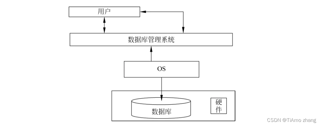

04、数据库应用系统
数据库应用系统(Database Application System,DBAS)是指数据库系统及其应用程序的组成,即在数据库系统环境下建立起来为某种应用服务的软、硬件的集合。这种软件也经常被称为应用软件。
数据库(DB)、数据库系统(DBS)、数据库管理系统(DBMS)和数据库应用系统(DBAS)之间的关系如图4所示。
 ■ 图4 DB、DBS、DBMS与DBAS之间的关系
