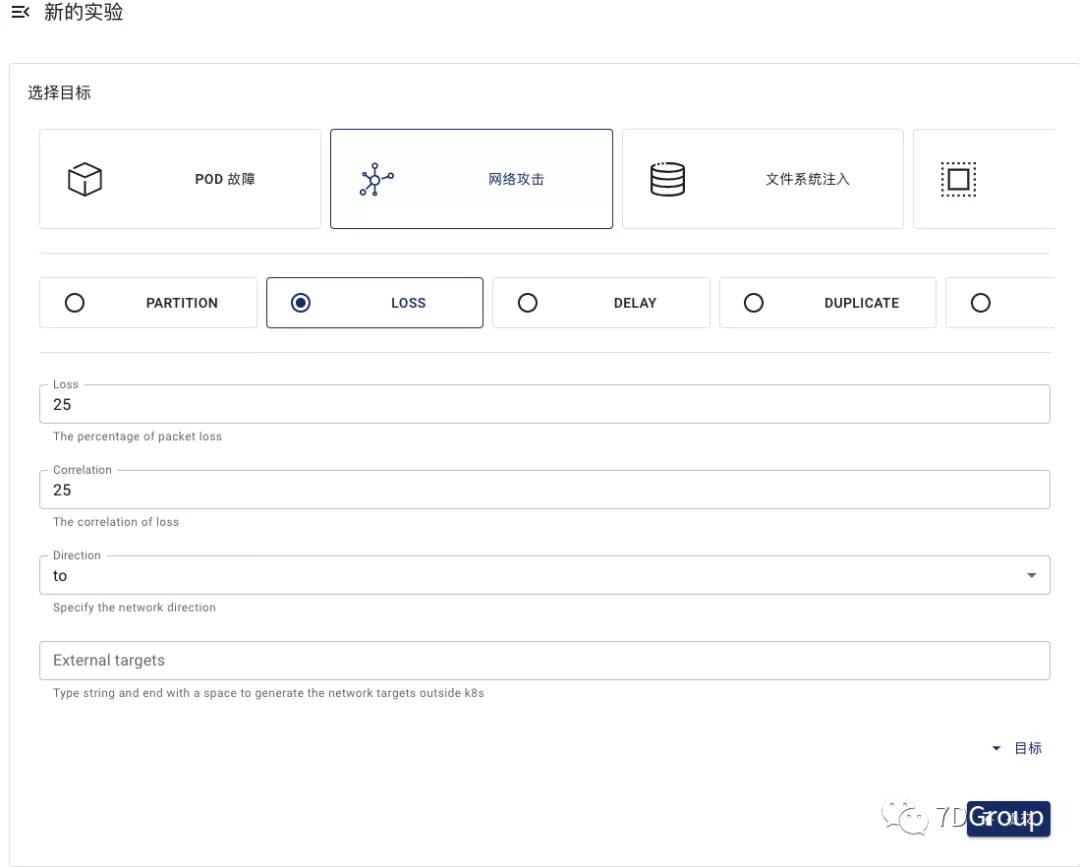

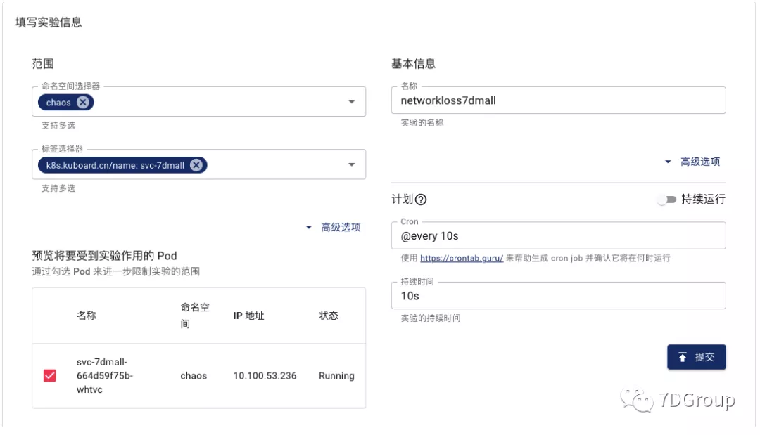

界面配置:
不管是用 yaml 文件配置试验案例,还是在界面上配置,其效果一样。
