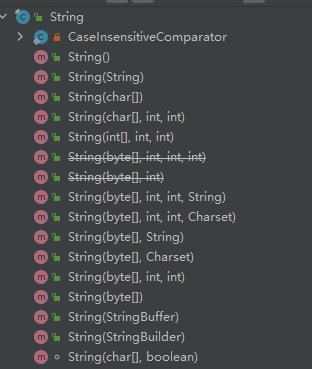

String类支持多种构造函数。如下:
        String s1 = new String("ad");
        String s2 = new String(new char[]{b,c})
        System.out.println(s1);
        System.out.println(s2);
全部构造方法可以查看源码:

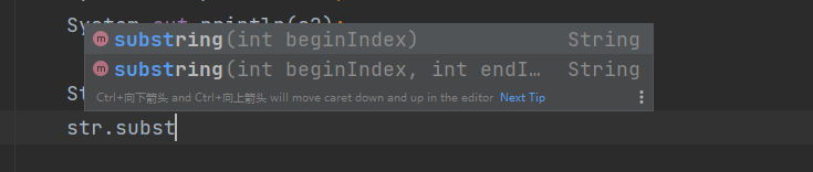

  • 提取子串:substring(int start,int end) 从一个较大的字符串提前子串
