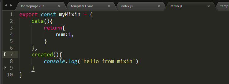

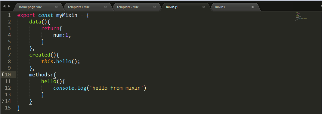

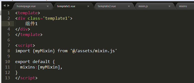

  1. 首先定义一个混入对象:

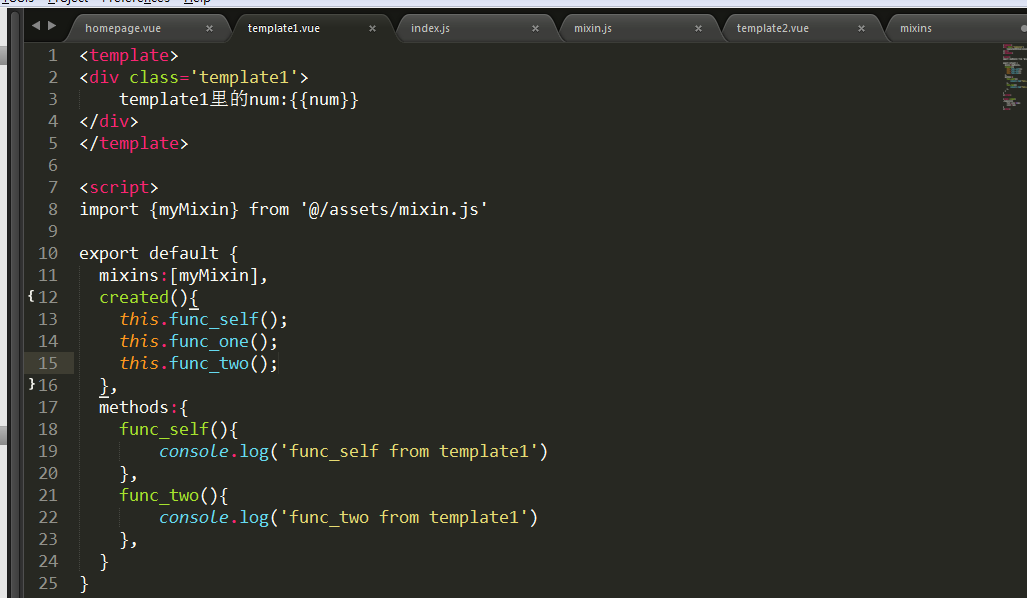

  2. 然后,把混入对象混入到当前组件中:

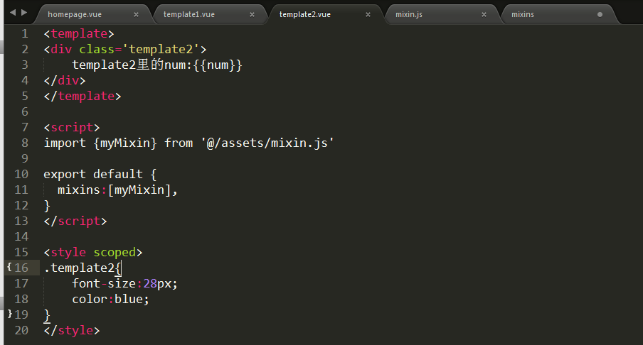

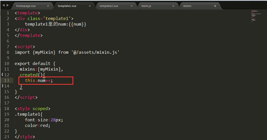

    如混入对象中有一个 cont:1的变量,在组件A中改变cont值为5,这时候在组件B中获取这个值,拿到的还是1,还是混入对象里的初始值,数据不共享。示例如下:
4.1 值为参数的选项
混合对象中的参数num
组件1中的参数num进行+1的操作。
组件2中的参数num未进行操作。
查看两组件中分别输出的num值。
可以看到,在组件1里改变了num里面的值,组件2中的num值还是混入对象里的初始值。

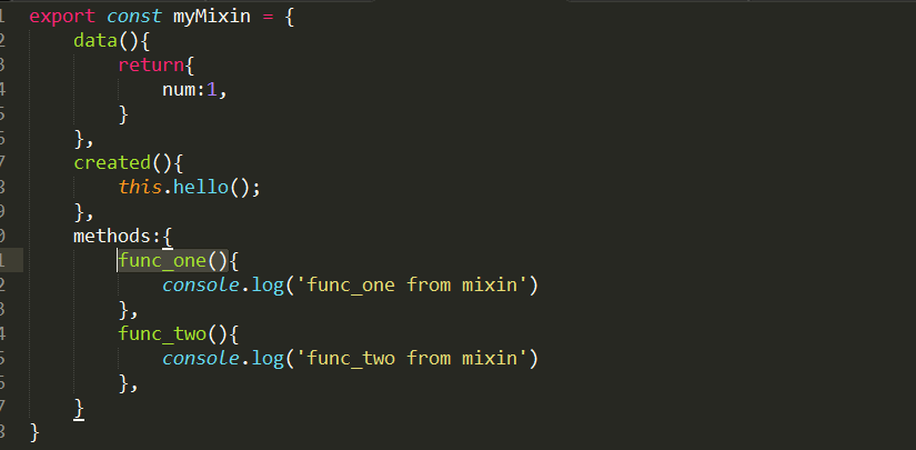

4.2 值为对象的选项
如methods,components等,选项会被合并,键冲突的组件会覆盖混入对象的方法。比如混入对象里有个方法A,组件里也有方法A,这时候在组件里调用的话,执行的是组件里的A方法。
混入对象中的方法:
组件中的方法:
打印台的输出

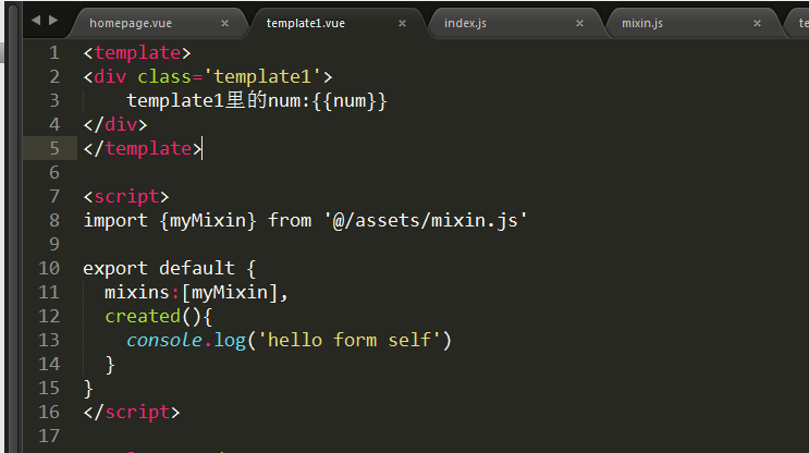

4.3 值为函数的选项
如created,mounted等,就会被合并调用,混合对象里的钩子函数在组件里的钩子函数之前调用,同一个钩子函数里,会先执行混入对象的东西,再执行本组件的。
混入对象函数中的console:
组件函数中的console:
打印台打印:

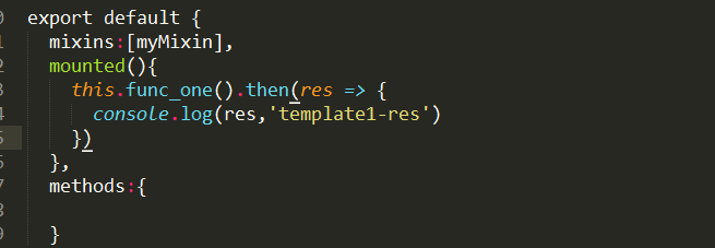

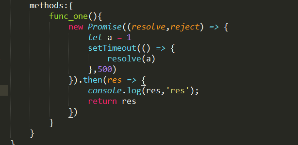

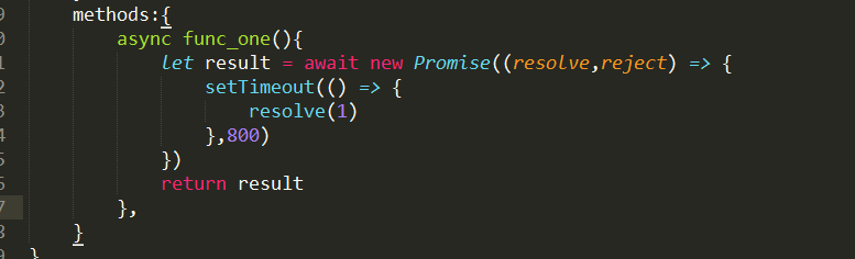

七、mixins 异步请求处理

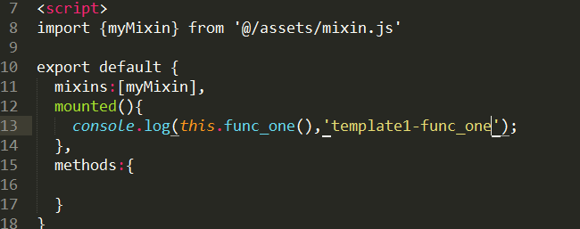

在mixins里面包含异步请求函数的时候,需要在组件中使用异步请求函数返回值的应用场景下,直接应用混入参数时会取不到此返回值,示例如下:
mixin中:
组件中:
控制台:
解决方案:不要直接应用返回结果,而是通过直接调用异步函数解决。
mixin中:
组件中:
控制台
