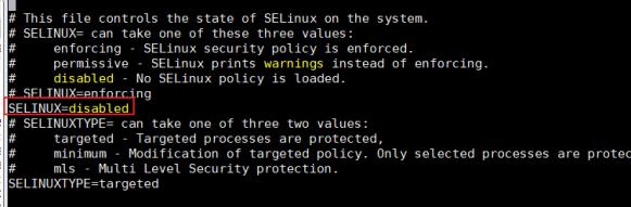

关闭SELinux
这里我使用永久关闭,百度有临时关闭的方法~
使用vi命令编辑/etc/selinux/config
vi /etc/selinux/config
将SELINUX=enforcing注释,新增一行SELINUX=disabled。:wq保存退出
设置完成后,记得使用
reboot命令重启。

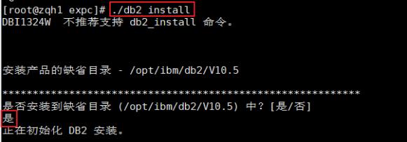

二、db_install安装
还是在刚刚的expc文件夹,运行db2_install进行安装:
./db2_install
这里有询问是否安装到缺省目录。我这里选择是,当然,也可以输入 否 ,安装到指定的目录。
