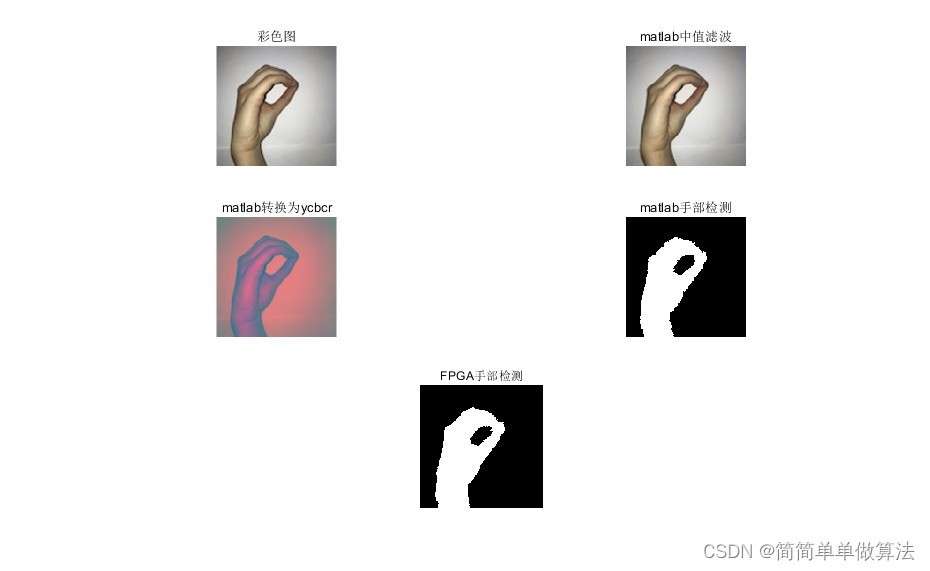

1.算法运行效果图预览
RTL图:
仿真图:
导入到matlab显示效果如下:

       在计算机视觉领域,基于肤色模型和中值滤波的手部检测方法是一种常见的初步定位策略。该方法主要分为两大部分:肤色分割以区分出图像中的皮肤区域,以及中值滤波以消除噪声并保持关键边缘信息。
3.1 肤色模型建立与应用
       肤色模型是基于人手的肤色特征建立的一种颜色空间表示或概率分布模型,用于识别图像中的肤色像素点。一种常用的肤色模型是在YCbCr色彩空间下构建:
       其中 RGB 分别代表RGB三通道的像素值,Y 是亮度分量,Cb Cr 是色度分量。根据统计分析,在特定范围内的 Cb Cr 值可以很好地表征肤色。例如:
3.2 中值滤波器的运用
        在初步确定肤色区域后,为了去除如光照变化、传感器噪声等导致的非结构噪声,通常采用 中值滤波 方法来平滑处理肤色区域:
        结合肤色模型与中值滤波的手部检测算法能够有效地从复杂背景中分离出手部区域。实际应用时,还需要考虑光照、视角变化等因素的影响,并可能结合其他高级计算机视觉技术(如机器学习分类器或深度学习模型)进行精确的手部姿态估计和跟踪。
