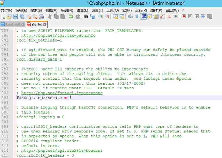

7. 取消一些配置注释
找到; fastcgi.impersonate = 1,取消注释
​编辑
取消后如图:
​编辑

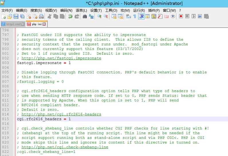

在fastcgi的下面,取消; cgi.rfc2616_headers = 1的注释
​编辑
取消后如图:
​编辑
